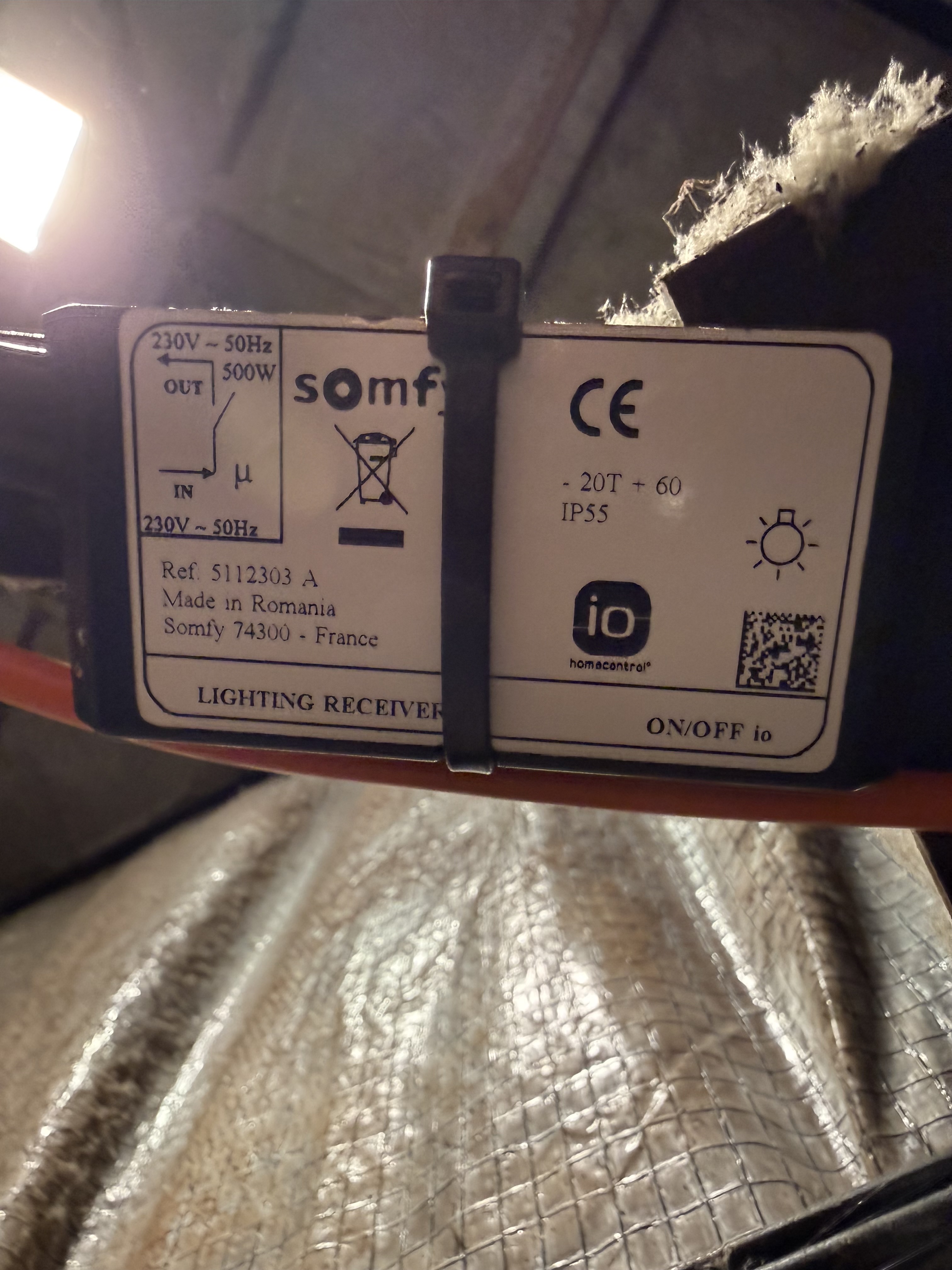

          &lt;div class=&quot;body-bd&quot;&gt;&lt;p&gt;Bonjour,&lt;br /&gt;J&amp;#39;ai acheté un second lighting Receiver mais Tahoma ne le reconnait pas. Par contre il fonctionne correctement car lorsque je supprime le premier lighting c&amp;#39;est le second qui prend la main, mais Tahoma ne reconnait plus le premier. Question: Tahoma accepte t&amp;#39;il plusieurs eqts de cette référence?  Ou alors existe il une manip particulière pour que les deux soient reconnus par Tahoma?&lt;br /&gt;Merci pour votre retour,&lt;/p&gt;&lt;p&gt;Cdt&lt;/p&gt;&lt;p&gt;GP&lt;/p&gt;&lt;p&gt;Merci,&lt;/p&gt;&lt;/div&gt;

          &lt;div class=&quot;body-bd&quot;&gt;&lt;p&gt;Bonjour,&lt;br /&gt;Voici les photos demandées.&lt;br /&gt;Cordialement&lt;/p&gt;&lt;/div&gt;
          &lt;div class=&quot;body-bd&quot;&gt;&lt;p&gt;Bonjour Cyrille,&lt;br /&gt;Merci de me faire parvenir une photo de votre module.&lt;/p&gt;&lt;/div&gt;

          &lt;div class=&quot;body-bd&quot;&gt;&lt;p&gt;Bonjour a toutes et tous&lt;/p&gt;&lt;p&gt;J&amp;#39;ai réinstallé 2 modules éclairage extérieur io 5112303A que j’ai réinitialise usine.&lt;br /&gt;J’ai bien réussi a les coupler a une commande smoove 1 Io et ils fonctionnent parfaitement.&lt;br /&gt;Par contre j’ai essayé de les appairer a tahoma switch et rien ne se passe.&lt;br /&gt;J’ai également essayé sur tahoma V2 et rien ne se passe non plus.&lt;br /&gt;Ces modules sont ils toujours compatibles et si oui quelle est la bonne procédure.&lt;/p&gt;&lt;p&gt;Cordialement&lt;/p&gt;&lt;/div&gt;

          &lt;div class=&quot;body-bd&quot;&gt;&lt;p&gt;Bonjour,&lt;br /&gt;Je reviens vers vous.&lt;br /&gt;J&amp;#39;ai remis à Zéro les deux Lighting Recever(merci pour la documentation pour la remise à Zéro)) et essayer de les enregistrer dans Tahoma et la même situation se répète. il en reconnait une seulement et lorsque l&amp;#39;on annule la première pour enregistrer la seconde, les deux fonctionnent de manière aléatoire, mais je n&amp;#39;ai qu&amp;#39;un équipement affiché dans Thaoma au lieu de deux.&lt;br /&gt;J&amp;#39;suis un peu perdu&lt;br /&gt;Merci pour votre aide&lt;br /&gt;Cdt&lt;/p&gt;&lt;p&gt;GP&lt;/p&gt;&lt;/div&gt;
