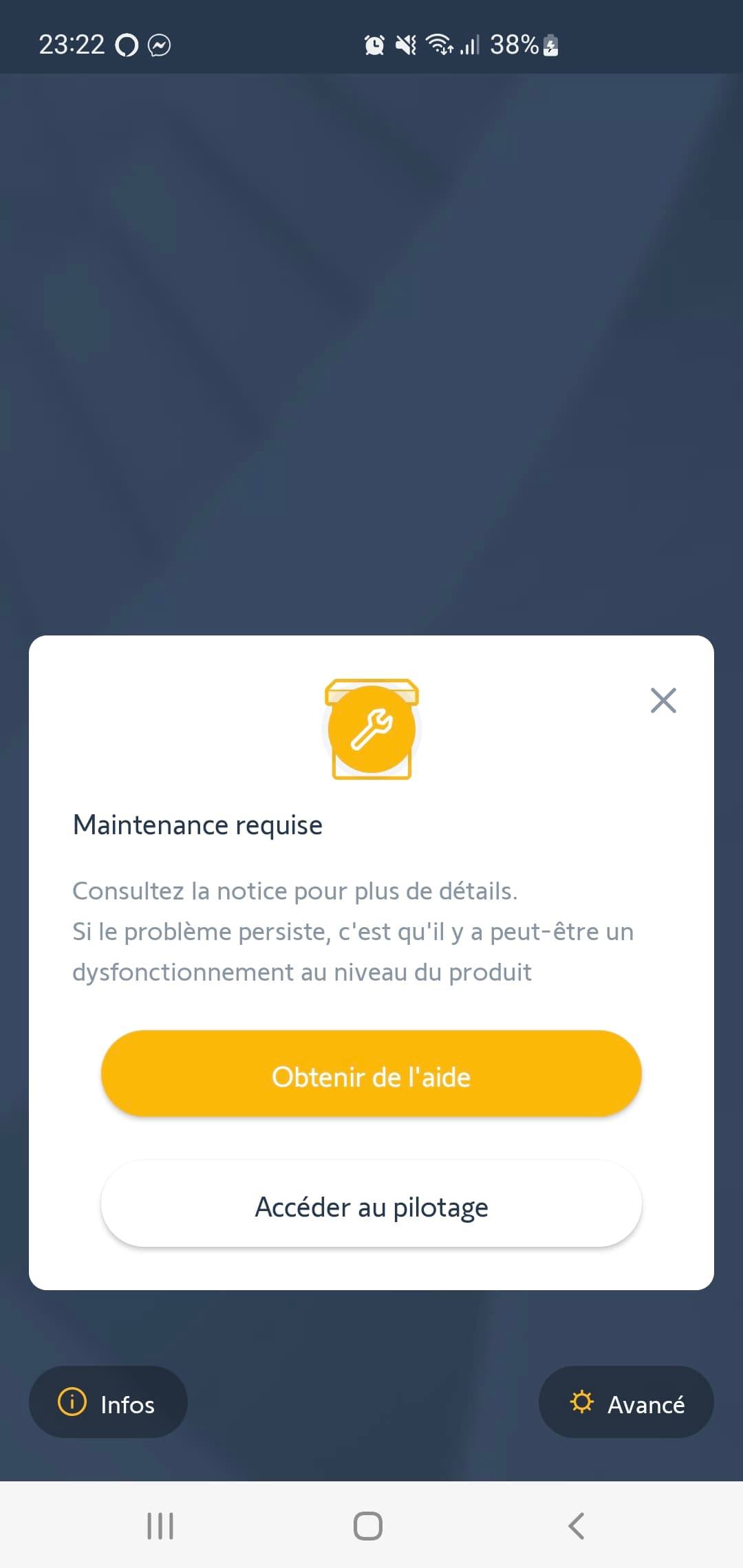

          &lt;div class=&quot;body-bd&quot;&gt;&lt;p&gt;Bonjour&lt;/p&gt;&lt;p&gt;Est-ce bien cette procédure que vous avez appliquée pour la réinitialisation du volet ?&lt;/p&gt;&lt;p&gt;&lt;a title=&quot;FAQ : Comment effectuer une remise à zéro et une reprogrammation d&amp;#39;un moteur RS100 IO ?&quot; href=&quot;https://forum.somfy.fr/questions/1710594-faq-effectuer-remise-zero-reprogrammation-moteur-rs100-io&quot;&gt;https://forum.somfy.fr/questions/1710594-faq-effectuer-remise-zero-reprogrammation-moteur-rs100-io&lt;/a&gt;&lt;/p&gt;&lt;p&gt;Bonne journée !&lt;/p&gt;&lt;/div&gt;

          &lt;div class=&quot;body-bd&quot;&gt;&lt;p&gt;Bonjour à tous,&lt;/p&gt;&lt;p&gt;Je viens d&amp;#39;installer ma box Tahoma Switch, que j&amp;#39;ai relié à mon volet roulant modèle RS100.&lt;br /&gt;Tout fonctionnait à la première utilisation, mais lorsque je plaçait l&amp;#39;ouverture à 50%, le volet était fermé aux 3/4. &lt;br /&gt;Je me suis dis que je devais régler la fin de course pour corriger ; hors maintenant, lorsque j&amp;#39;essaie de changer le pourcentage d&amp;#39;ouverture, j&amp;#39;ai un message disant &amp;quot;maintenance requise    consultez la notice pour plus de détails&amp;quot;.&lt;br /&gt;Le bouton d&amp;#39;ouverture et de fermeture fonctionnent bien. &lt;br /&gt;J&amp;#39;ai tenté de réinitialiser le volet, le soucis reste le même&lt;/p&gt;&lt;p&gt;Merci pour votre aide&lt;/p&gt;&lt;/div&gt;
