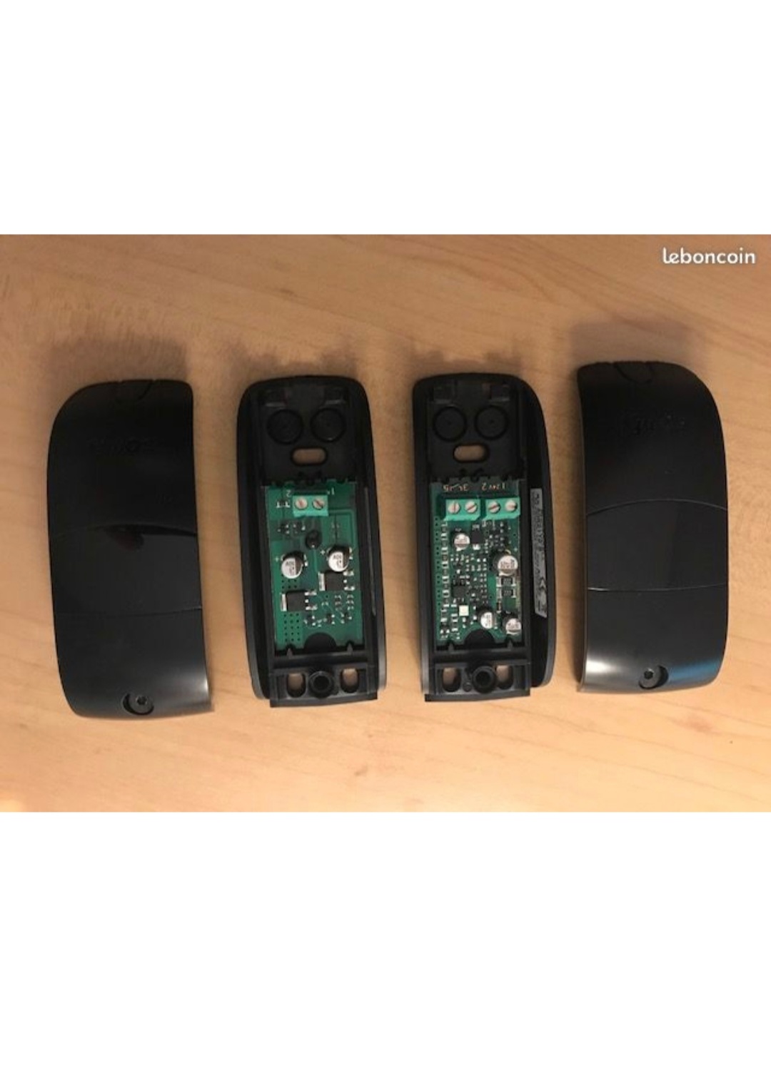

          &lt;div class=&quot;body-bd&quot;&gt;&lt;p&gt;Bonjour,&lt;br /&gt;Je viens de changer la motorisation de mon portail (sgs à verrins)  qui était hs... ancien boîtier on off&lt;br /&gt;J&amp;#39;ai reçu le nouveau botier bus qui marche parfaitement mais comme je ne dispose pas de photocellules (l&amp;#39;ancien était shunté) le mode auto ne fonctionne pas.&lt;br /&gt;Au vu du prix des cellules neuves j&amp;#39;en ai trouvé des neuves sur le bon coin mais je voudrais savoir si elle sont bien compatible avec ma motorisation.&lt;br /&gt;Le vendeur m&amp;#39;a donné cette référence : &lt;br /&gt;5062123 AO PA 66 GF30&lt;br /&gt;Le boîtier ressemble à celle que j&amp;#39;avais avant et ce sont les cellules avec 4 fils sur la rx&lt;br /&gt;Sachant que je suis en bus vont-elles fonctionner avec juste les 2 fils ?&lt;br /&gt; Merci d&amp;#39;avance de vitre aide !&lt;/p&gt;&lt;/div&gt;

          &lt;div class=&quot;body-bd&quot;&gt;&lt;p&gt;Pour être sur qu&amp;#39;elle fonctionne ...&lt;br /&gt;Voici uen photo&lt;/p&gt;&lt;/div&gt;

          &lt;div class=&quot;body-bd&quot;&gt;&lt;p&gt;Ben alors si c&amp;#39;est ok, pourquoi poser la question ?&lt;/p&gt;&lt;p&gt;pouvez-vous poser ici des photo de ces cellules fermées et ouvertes.&lt;/p&gt;&lt;p&gt;La réf indiquée est inconnue.&lt;/p&gt;&lt;p&gt;CdL&lt;/p&gt;&lt;/div&gt;

          &lt;div class=&quot;body-bd&quot;&gt;&lt;p&gt;Bonjour merci de votre aide mais ce sont bien des cellules somfy pourtant ...&lt;br /&gt;Et sur la notice du boîtier il est noté que l&amp;#39;on peut y connecter les cellules 4 fils il n&amp;#39;y aura juste que 2 fil à brancher&lt;/p&gt;&lt;/div&gt;

          &lt;div class=&quot;body-bd&quot;&gt;&lt;p&gt;Bonjour,&lt;/p&gt;&lt;p&gt;Non, BUS = 2 fils.&lt;br /&gt;Pour que la garantie du boitier soit effective il faut impérativement y raccorder des éléments Somfy, notamment les cellules.&lt;/p&gt;&lt;p&gt;CdL&lt;/p&gt;&lt;/div&gt;
