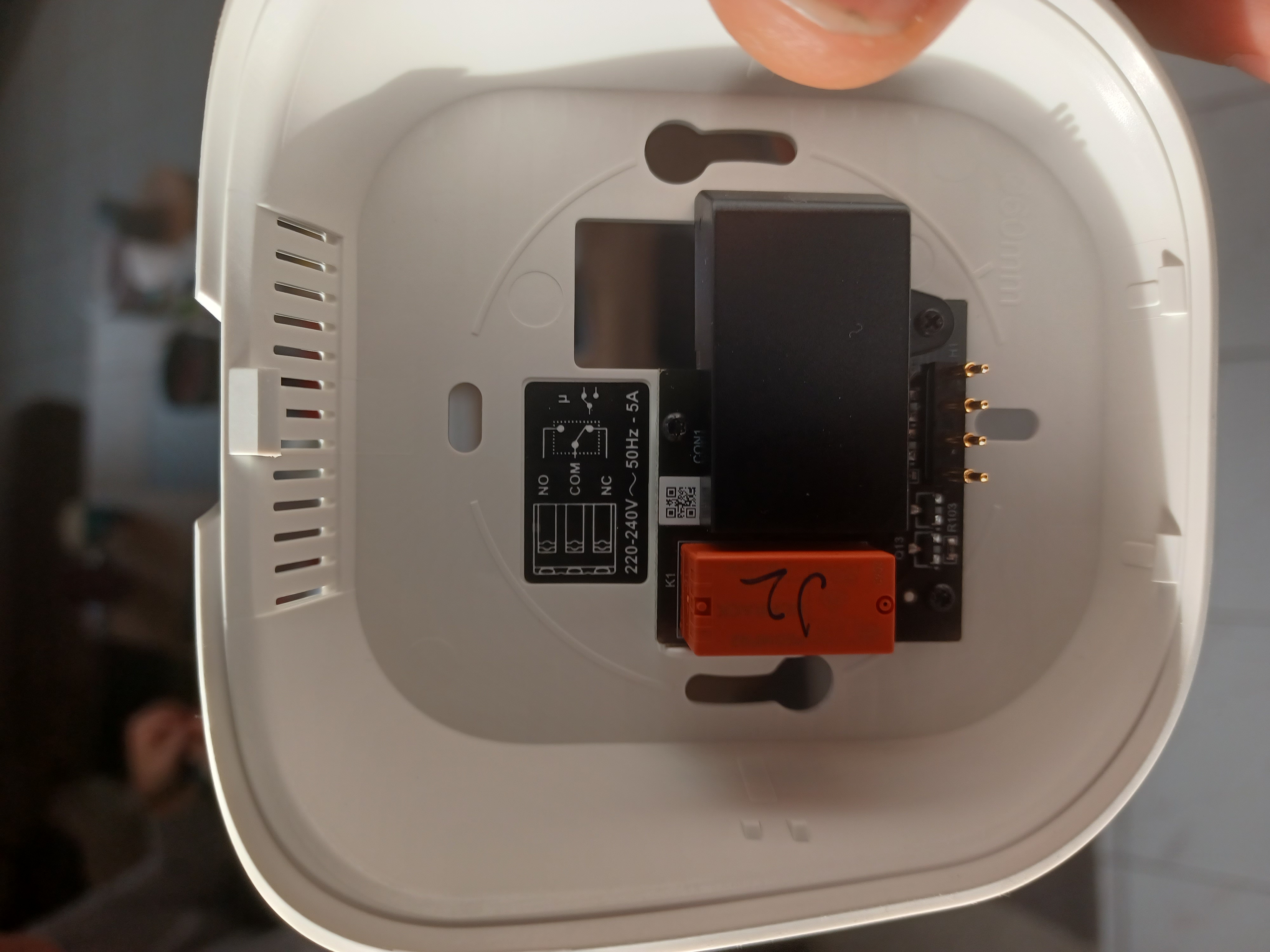

          &lt;div class=&quot;body-bd&quot;&gt;&lt;p&gt;Bonjour&lt;/p&gt;&lt;p&gt;Je suis un peux perdu et j ai besoin de vos lumières. &lt;br /&gt;Je voulais changer mon thermostat  2 zones radiateur électrique si j ai bien compris mon installation. &lt;br /&gt;J ai acheté  un thermostat v2  et je pense avoir fait une erreur  .en démontant l ancien thermostat j ai un fil violet et orange  fil pilote pour chaque zone je pense.&lt;br /&gt;Du coup je ne sais pas comment faire le branchement avec le no com et le com comme indiqué dans le branchement du thermostat v2 .&lt;br /&gt;Pouvez vous m aidé ? &lt;/p&gt;&lt;p&gt;Merci,&lt;/p&gt;&lt;/div&gt;

          &lt;div class=&quot;body-bd&quot;&gt;&lt;p&gt;Désolé Yannick je n&amp;#39;ai pas vu que vous aviez acheté un thermostat filaire et non Radio.&lt;/p&gt;&lt;p&gt;Ce thermostat n&amp;#39;est pas compatible Fil pilote. &lt;/p&gt;&lt;p&gt;Il vous faut un Programmateur Fil pilote Radio connecté.&lt;br /&gt;&lt;a href=&quot;https://boutique.somfy.fr/programmateur-radio-fil-pilote-1-recepteur-dispo-fevrier-2015.html?utm_source=google&amp;amp;utm_medium=cpc&amp;amp;utm_campaign=FR_do_shop_shopping_all_AdQ&amp;amp;utm_term=&amp;amp;utm_content=&amp;amp;gclid=CjwKCAjwzNOaBhAcEiwAD7Tb6IfDZiHdgCSqKhAyFYGxuf4H40_RY9zjpDHSrQhWAsdYpm-NTTP1pxoC5LwQAvD_BwE&quot; rel=&quot;nofollow&quot;&gt;https://boutique.somfy.fr/programmateur-radio-fil-pilote-...&lt;/a&gt;&lt;/p&gt;&lt;p&gt;De plus si vous installez un Thermostat central il faut bien prendre en compte que vous perdez la gestion individuelle de vos deux zones car il va gérer l&amp;#39;ensemble du chauffage en fonction de la pièce ou il est installé. &lt;br /&gt;Les autres pièces ne pourront jamais chauffer plus que la pièce où se trouve le thermostat.&lt;/p&gt;&lt;/div&gt;

          &lt;div class=&quot;body-bd&quot;&gt;&lt;p&gt;Bonsoir Yannick&lt;br /&gt;Le thermostat V2 de Somfy est mono zone.&lt;/p&gt;&lt;p&gt;Réunissey vos deux fils pilotes pour n&amp;#39;enfaire qu&amp;#39;un et faite le branchement comme s&amp;#39;il n&amp;#39;y avait qu&amp;#39;une zone.&lt;/p&gt;&lt;p&gt;Edit : Il n&amp;#39;existe pas de Thermostat 2 zones. Vous aviez un programmateur 2 zones.&lt;/p&gt;&lt;/div&gt;
