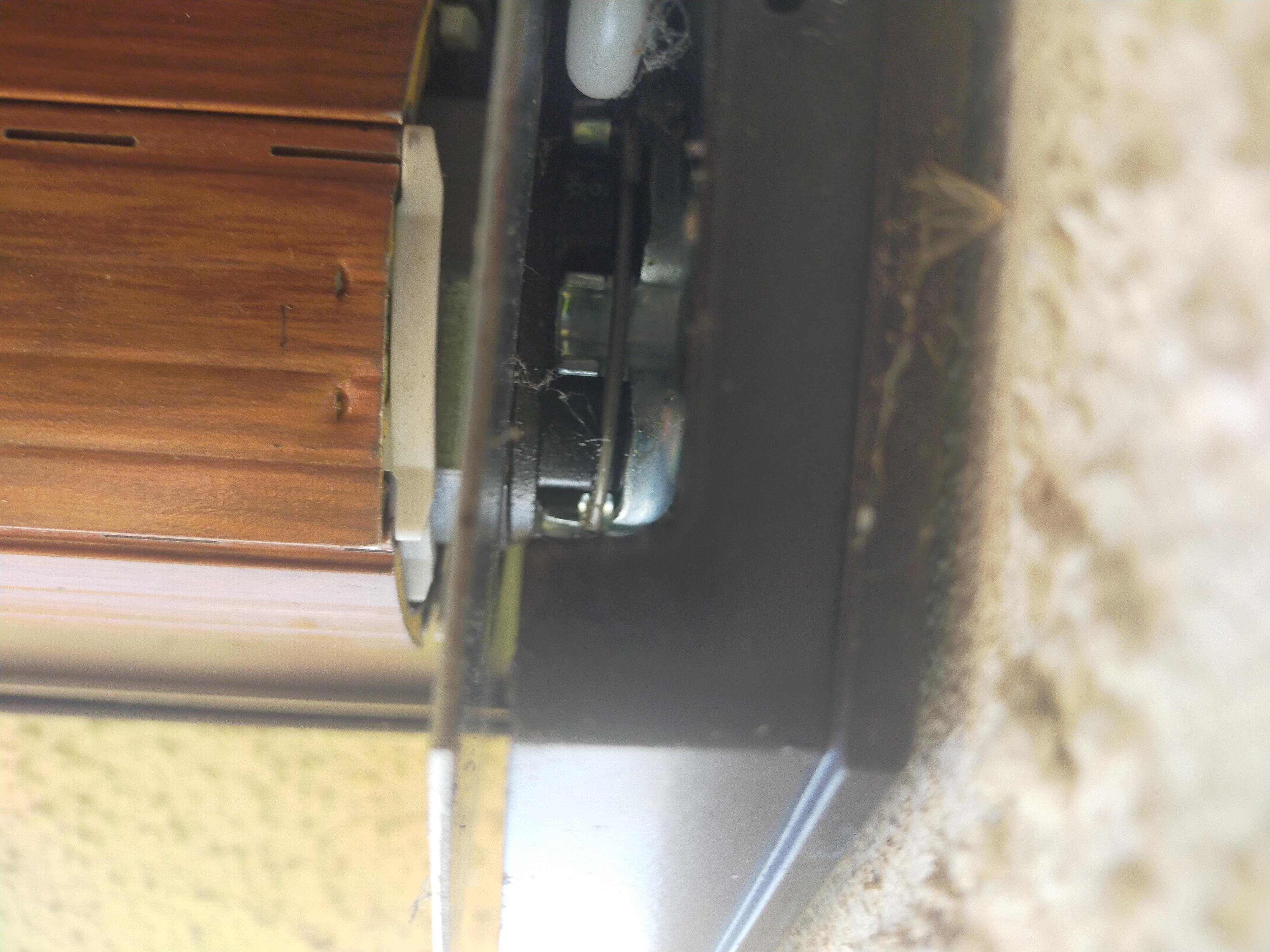

          &lt;div class=&quot;body-bd&quot;&gt;&lt;p&gt;Merci pour vos réponses rapides &lt;/p&gt;&lt;p&gt;@V-rod : Je voulais m&amp;#39;épargner un démontage du moteur  Mais si les vis sont placés sur la tête vue de face, comment se fait le réglage des fins de courses ?&lt;/p&gt;&lt;p&gt;Cdlt,&lt;/p&gt;&lt;/div&gt;

          &lt;div class=&quot;body-bd&quot;&gt;&lt;p&gt;Bonjour,&lt;/p&gt;&lt;p&gt;Faites une photo de la tête moteur vue de face, il y a sûrement des vis.&lt;/p&gt;&lt;p&gt;CdL&lt;/p&gt;&lt;/div&gt;
