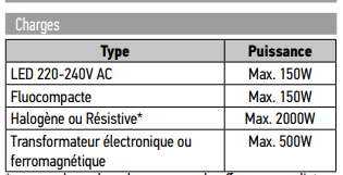

          &lt;div class=&quot;body-bd&quot;&gt;&lt;p&gt;Bonjour,&lt;br /&gt;mon recepeur izymo servant a allumé mes escaliers exterieures restent allumé.impossible de l&amp;#39;eteindre ni avec ma telecomande keygo ni appli ni visiophone&lt;br /&gt;jai tout reprogrammé rien a faire&lt;br /&gt;seule solution le disjoncter..de l&amp;#39;aide yellow svp&lt;/p&gt;&lt;p&gt;Merci,&lt;/p&gt;&lt;/div&gt;
          &lt;div class=&quot;body-bd&quot;&gt;&lt;p&gt;Bonjour Yann&lt;br /&gt;Vous ne dépassez pas la charge autorisée au niveau de l&amp;#39;éclairage ?&lt;/p&gt;&lt;/div&gt;
