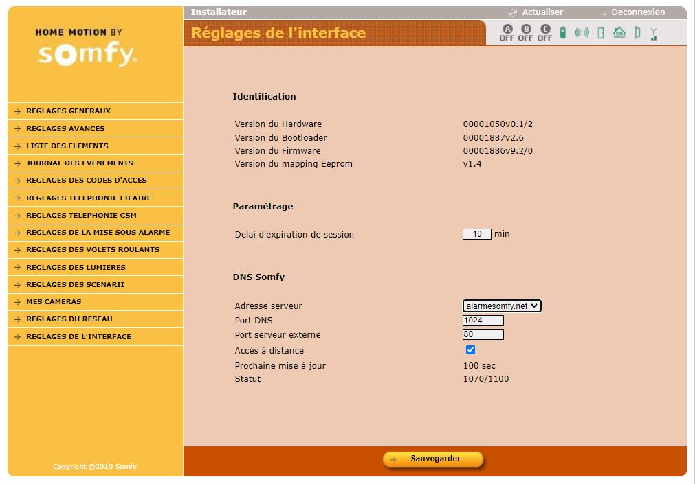

          &lt;div class=&quot;body-bd&quot;&gt;&lt;p&gt;Effectivement Gabriel, avec les prénoms qui reviennent dans les posts je fini par me mélanger les crayons.&lt;/p&gt;&lt;p&gt;Votre Nom de sous domaine est bien visible sur le serveur DNS de Somfy, mais la mise à jour de la nouvelle adresse IP de votre Box n&amp;#39;est pas remontée.&lt;/p&gt;&lt;p&gt;Il n&amp;#39;y a qu&amp;#39;un Yello qui puisse règler le problème&lt;/p&gt;&lt;/div&gt;

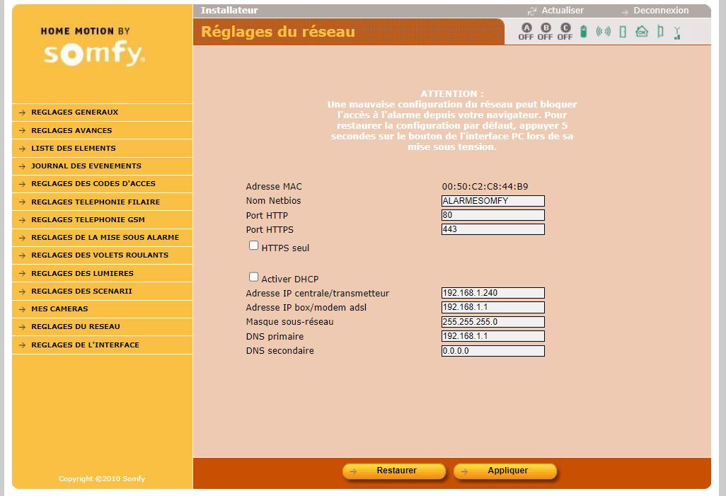

          &lt;div class=&quot;body-bd&quot;&gt;&lt;p&gt;Bonjour,&lt;/p&gt;&lt;p&gt;j&amp;#39;ai réinitialisé le module IP de mon alarme Protexiom..&lt;br /&gt;Je peux y accéder depuis chez moi via l&amp;#39;appli et mon PC.&lt;br /&gt;Par contre, lorsque j&amp;#39;essaye d&amp;#39;y accéder en distant rien à faire.&lt;br /&gt;J&amp;#39;ai essaye de me connecter à mon adresse maisonroux.alarmesomfy.net et j&amp;#39;ai une réponse comme quoi il y a une erreur. et lorsque j&amp;#39;essaye de me recréer une compte en renseignant les refs du module IP en suivant la procédure pas de réaction.&lt;br /&gt;mes ports 80 et 4443 sont bien ouverts en ipv4.&lt;/p&gt;&lt;p&gt;que puis je faire ?&lt;/p&gt;&lt;p&gt;Merci,&lt;br /&gt;Gabriel&lt;/p&gt;&lt;/div&gt;

          &lt;div class=&quot;body-bd&quot;&gt;&lt;p&gt;Bonjour Jacky&lt;/p&gt;&lt;p&gt;Merci pour ce retour. Nous avons eu l occasion la semaine dernière de faire le point ensemble. Les ports sont bien ouvert dans la box fibre de Sfr. Vous en aviez conclu à un problème avec le serveur DNS somfy.&lt;br /&gt;Gabriel&lt;/p&gt;&lt;/div&gt;

          &lt;div class=&quot;body-bd&quot;&gt;&lt;p&gt;Bonsoir Gabriel&lt;br /&gt;Vous n&amp;#39;indiquez pas le type de box que vous avez.&lt;br /&gt;Utilisez le lien ci joint pour voir si vous avez une adresse IPV6 ou IPV4 ou les deux.&lt;br /&gt;&lt;a href=&quot;http://test-ipv6.com/&quot; rel=&quot;nofollow&quot;&gt;http://test-ipv6.com/&lt;/a&gt;&lt;br /&gt;Si vous n&amp;#39;avez qu&amp;#39;une adresse IPV6 il faut contacter votre opérateur pour qu&amp;#39;il vous remette en IPV4.&lt;/p&gt;&lt;p&gt;Si vous avez une IPV4 appliquer le tuto correspondant a votre box dans le post ci joint.&lt;br /&gt;&lt;a title=&quot;Comment ouvrir les ports de ma box ADSL ?&quot; href=&quot;https://forum.somfy.fr/questions/865073-ouvrir-ports-box-adsl&quot;&gt;https://forum.somfy.fr/questions/865073-ouvrir-ports-box-adsl&lt;/a&gt;&lt;/p&gt;&lt;/div&gt;
