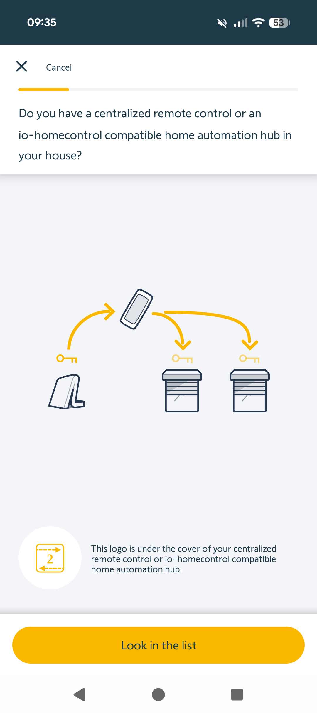

          &lt;div class=&quot;body-bd&quot;&gt;&lt;p&gt;Bonjour,&lt;/p&gt;&lt;p&gt;Je possède un boitier connexoon avec l&amp;#39;application Tahoma avec 5 télécommandes déjà connectés au boîtier connexoon.&lt;br /&gt;Je viens d&amp;#39;ajouter une nouvelle télecommande Situo 1 io Pure II sans difficulté,  je souhaite ajouter une dernière&lt;br /&gt;télécommande Situo 1 io Pure II, mais là impossible, en suivant la procédure de l&amp;#39;application, (ajout équipement, volets, choix télécommande, Somfy, scan du QR code, appui  sur PROG de la télécommande (attente du va et vient du volet),  il n&amp;#39;apparait de modèle de télécommande correspondant à la mienne, en cliquant sur non, je peux choisir connexoon et obtient le menu de demande de réception de clé que je ne peux obtenir.&lt;br /&gt;C&amp;#39;est un menu que je n&amp;#39;ai pas eu lors de l&amp;#39;ajout de la télécommande précédente.&lt;/p&gt;&lt;p&gt;Merci pour votre aide, à votre disposition pour information complémentaire&lt;/p&gt;&lt;/div&gt;
          &lt;div class=&quot;body-bd&quot;&gt;&lt;p&gt;Bonjour Paul&lt;/p&gt;&lt;p&gt;Bien, alors essayez ceci:&lt;/p&gt;&lt;p&gt;Connectez vous sur l&amp;#39;application puis &amp;quot;Compte&amp;quot;&lt;/p&gt;&lt;p&gt;&amp;quot;Configuration de l&amp;#39;installation&amp;quot;&lt;/p&gt;&lt;p&gt;&amp;quot;Accéder aux paramètres&amp;quot;&lt;/p&gt;&lt;p&gt;&amp;quot;Paramètres avancés&amp;quot;&lt;/p&gt;&lt;p&gt;&amp;quot;Gestion clé io&amp;quot;&lt;/p&gt;&lt;p&gt;&amp;quot;Continuer&amp;quot;&lt;/p&gt;&lt;p&gt;&amp;quot;Lancer une découverte IO sur vos équipements&amp;quot;.&lt;/p&gt;&lt;p&gt;Les équipements sont-ils trouvés ?&lt;/p&gt;&lt;/div&gt;
          &lt;div class=&quot;body-bd&quot;&gt;&lt;p&gt;Bonjour Paul&lt;/p&gt;&lt;p&gt;Pour vous orienter vers un dépannage, il faut spécifier si votre TaHoma V2 fonctionne sous l&amp;#39;application &amp;quot;TaHoma Classic&amp;quot; ou &amp;quot;TaHoma by Somfy&amp;quot;.&lt;/p&gt;&lt;/div&gt;
  <title>Réponse de Paul</title>
  <dc:creator>Paul</dc:creator>
          &lt;div class=&quot;body-bd&quot;&gt;&lt;p&gt;Bonjour,&lt;br /&gt;J&amp;#39;ai un problème avec mes volets roulants io que je n&amp;#39;arrive plus à réassocier à ma TaHoma V2. Au départ les volets fonctionnaient mais je les ai supprimés en pensant résoudre le problème des scénarios &amp;quot;Confort thermique&amp;quot; fantômes qui apparaissaient dans l&amp;#39;application et depuis impossible de le rajouter.&lt;br /&gt;Lorsque je lance l&amp;#39;ajout d&amp;#39;un équipement dans l&amp;#39;application TaHoma et que j&amp;#39;appuie sur le bouton PROG de la télécommande Amy, le volet réagit bien (va-et-vient), mais l&amp;#39;association échoue ensuite. L&amp;#39;application m&amp;#39;affiche un écran demandant si je possède une télécommande centralisée ou une box domotique io-homecontrol compatible, comme si elle attendait un autre équipement pour valider l&amp;#39;association. J&amp;#39;ai déjà essayé plusieurs fois la procédure d&amp;#39;ajout, sans succès.&lt;br /&gt;Je précise que les volets fonctionnent toujours avec leur télécommande Amy io et qu&amp;#39;il s&amp;#39;agit de la même TaHoma V2 que celle sur laquelle les volets étaient déjà enregistrés&lt;br /&gt;Faut-il effectuer une autre manipulation avant de pouvoir les réassocier ?&lt;br /&gt;Merci d&amp;#39;avance pour votre aide&lt;/p&gt;&lt;/div&gt;
          &lt;div class=&quot;body-bd&quot;&gt;&lt;p&gt;Bonjour Olivier&lt;/p&gt;&lt;p&gt;D&amp;#39;abord sachez qu&amp;#39;on ne mémorise pas une télécommande dans TaHoma mais une motorisation.&lt;br /&gt;Ouvrez l&amp;#39;application, cliquez sur &amp;quot;...&amp;quot;, en bas à droite, puis &amp;quot;Aide et assistance&amp;quot;, &amp;quot;Assistance avancée&amp;quot;, &amp;quot;Gestion clé io&amp;quot;,&amp;quot;Continuer&amp;quot;, et enfin cliquez en bas sur &amp;quot;Lancer une découverte IO sur vos équipements&amp;quot;.&lt;br /&gt;Le volet doit apparaître comme nouvel élément. Si ce n&amp;#39;est pas le cas, il faut le réinitialiser.&lt;/p&gt;&lt;p&gt;Attention, dans le dernier écran (&amp;quot;Gestion clé IO&amp;quot;), ne cliquez sur rien d&amp;#39;autre que &amp;quot;Lancer une découverte ...&amp;quot;&lt;/p&gt;&lt;p&gt;Bonne journée !&lt;/p&gt;&lt;/div&gt;
