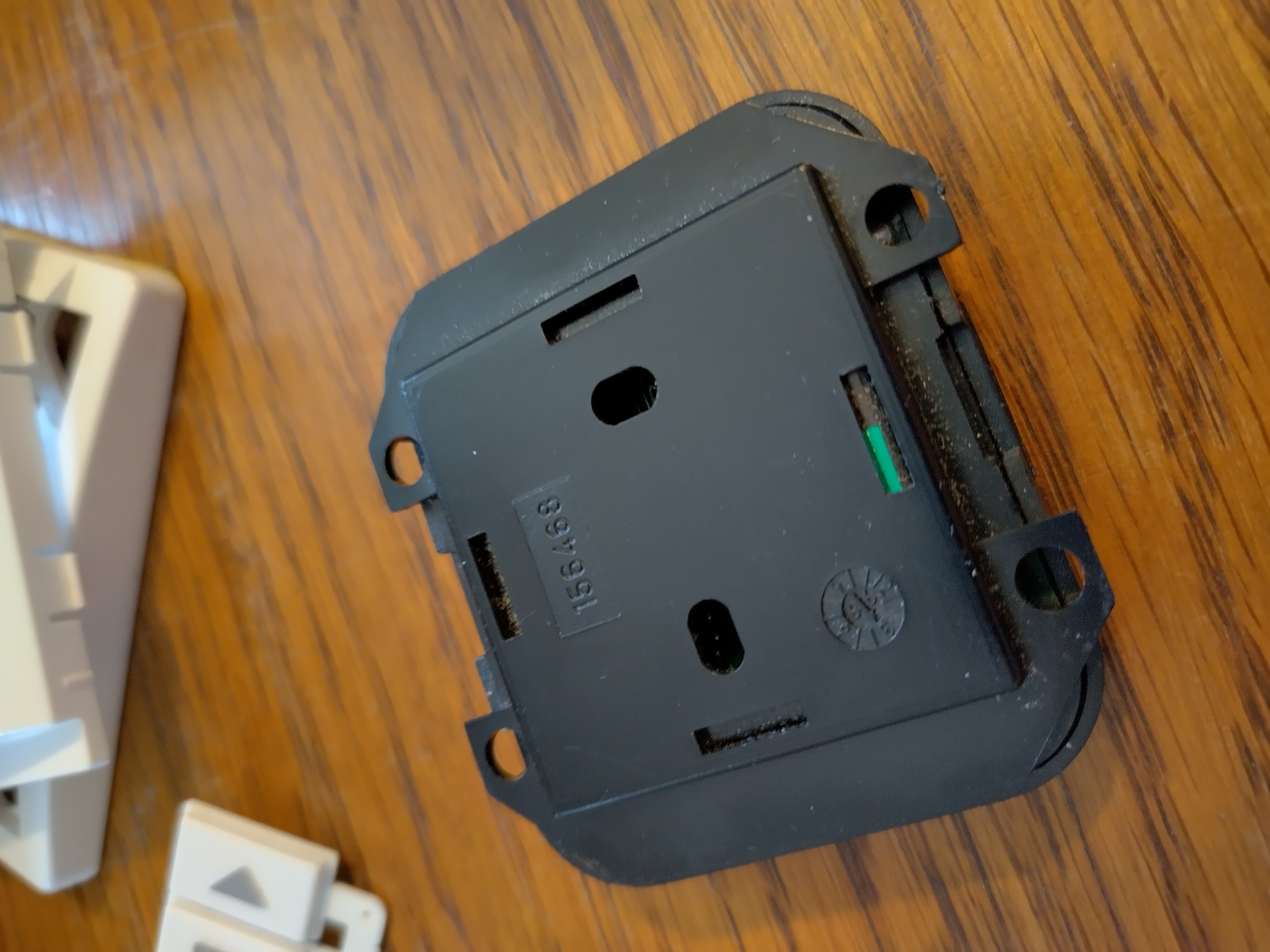

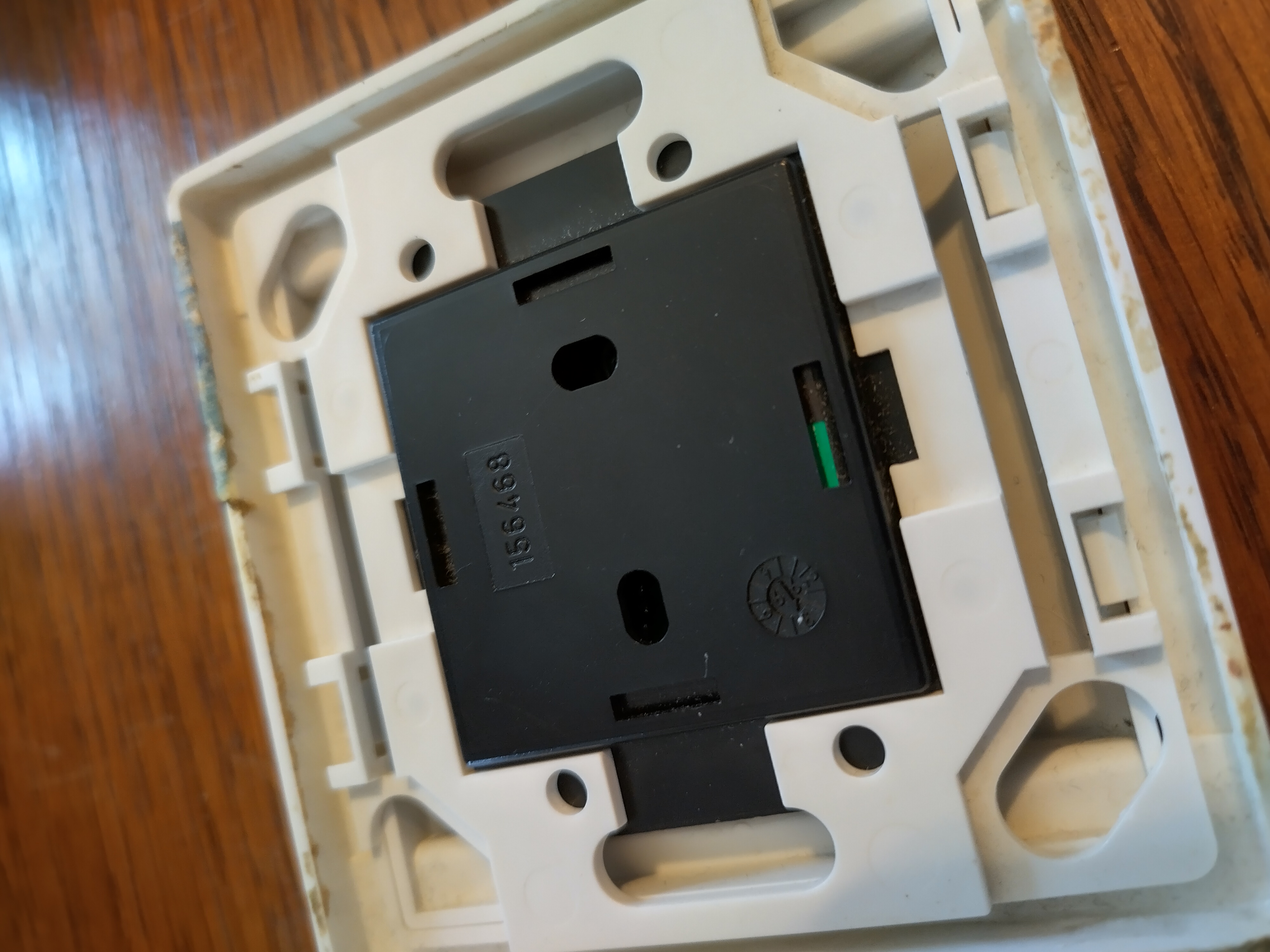

          &lt;div class=&quot;body-bd&quot;&gt;&lt;p&gt;Bonjour,&lt;/p&gt;&lt;p&gt;Je vous remercie pour votre réponse.&lt;/p&gt;&lt;p&gt;J&amp;#39;ai pris les photos de l&amp;#39;interrupteur qui est juste collé au mur, il n&amp;#39;y a aucun fil.&lt;/p&gt;&lt;p&gt;Il y a par contre un boîter en haut de chaque fenêtre dans lequel il y a bien un bouton &amp;quot;prog&amp;quot; (cf photos)&lt;/p&gt;&lt;p&gt;Est-ce que je peux en déduire qu&amp;#39;il y a une compatibilité avec Tahoma ?&lt;/p&gt;&lt;/div&gt;

          &lt;div class=&quot;body-bd&quot;&gt;&lt;p&gt;Bonjour,&lt;br /&gt;J&amp;#39;ai des volets roulants Somfy dont je ne connais pas la référence (ils sont installés depuis au moins 20 ans).&lt;br /&gt;Ils sont commandés par des interrupteurs sans fils (radio, je suppose) sur lesquels figure la référence 156468.&lt;br /&gt;Ce système ancien est-il compatible avec Tahoma ?&lt;br /&gt;Je vous remercie par avance pour votre aide.&lt;/p&gt;&lt;/div&gt;
          &lt;div class=&quot;body-bd&quot;&gt;&lt;p&gt;Il manque quelque chose à ce point de commande.&lt;br /&gt;Est-ce qu&amp;#39;une partie fixe n&amp;#39;est pas restée dans la cloison ?&lt;br /&gt;Je pense que oui, il faudrait également la déposer du mur et faire une photo recto/verso.&lt;/p&gt;&lt;p&gt;Je ne vois pas de bouton prog, donc si vos VR sont filaires je vous recommanderais de poser sur chaque VR un module Izymo IO qui offre le retour d&amp;#39;état sur la position exacte du volet sur Tahoma, alors que le RTS tout en étant compatible ne l&amp;#39;offre pas.&lt;/p&gt;&lt;p&gt;Pour savoir si un VR est filaire vous verrez un fil noir à l&amp;#39;interrupteur, sinon vous contrôlez à la tête moteur le nombre de fils; 4 = filaire, 3 = natif radio.&lt;/p&gt;&lt;p&gt;Bonne journée&lt;/p&gt;&lt;/div&gt;

          &lt;div class=&quot;body-bd&quot;&gt;&lt;p&gt;Bonjour,&lt;br /&gt;Tout d&amp;#39;abord merci pour votre réponse.&lt;br /&gt;Voici les photos de la commande.&lt;br /&gt;Je ne sais pas par contre si les volets sont filaires modifiésou natifs radio : comment faire pour le savoir ?&lt;br /&gt;D&amp;#39;avance merci pour votre aide.&lt;br /&gt;Cordialement,&lt;/p&gt;&lt;/div&gt;
