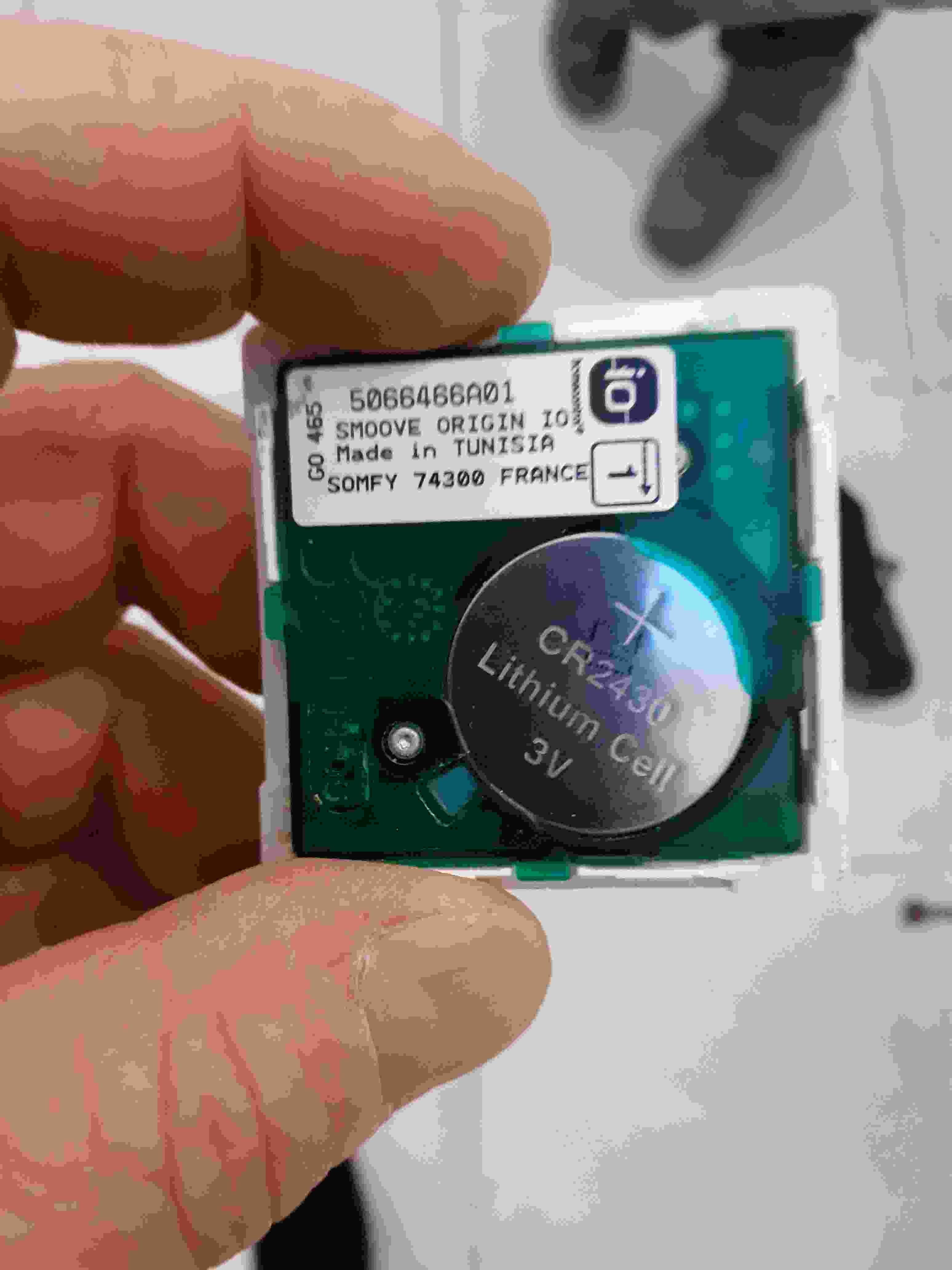

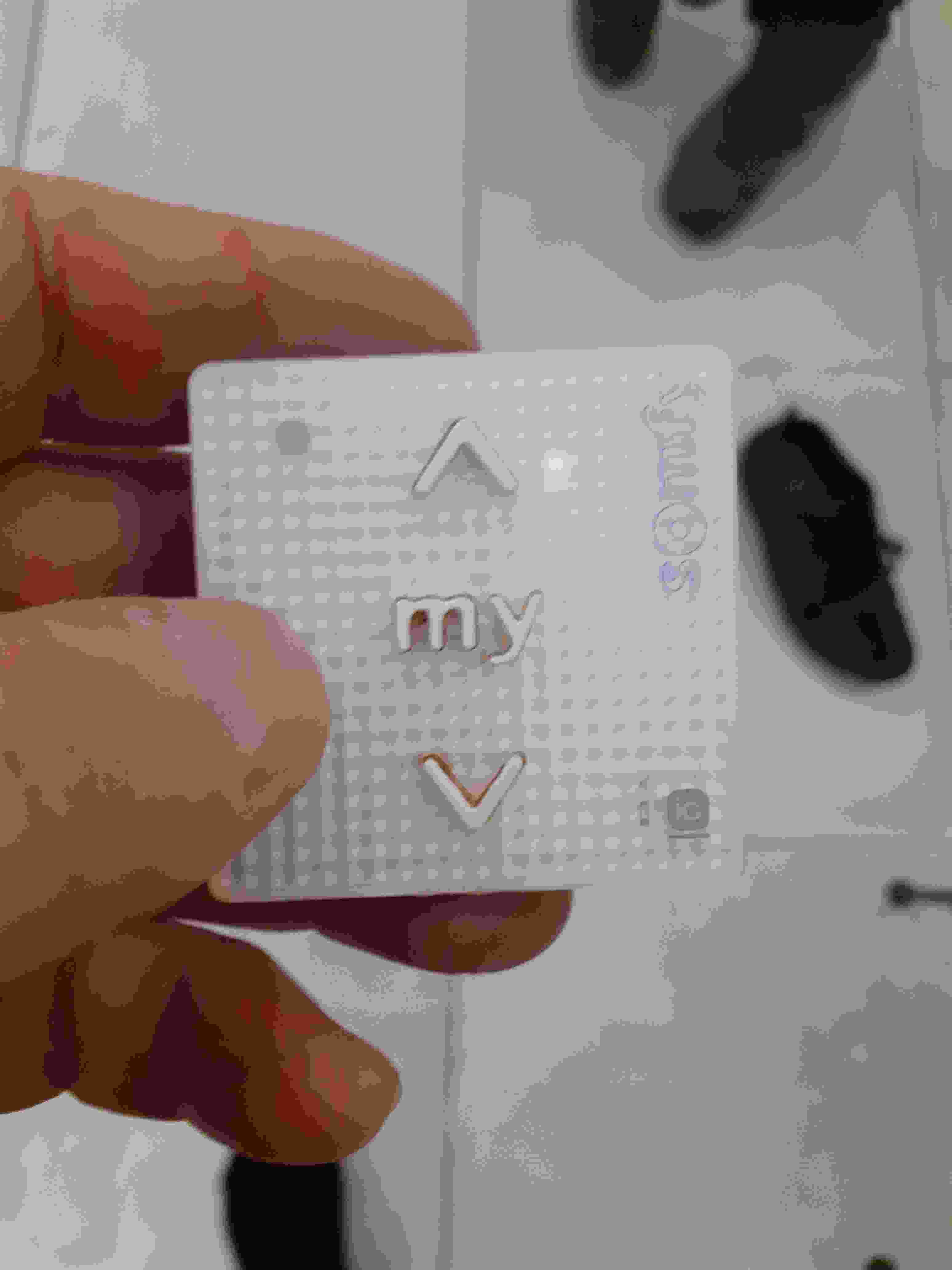

          &lt;div class=&quot;body-bd&quot;&gt;&lt;p&gt;Bonjour,&lt;br /&gt;Ma télécommande murale sans fil de VR ne fonctionne pas, j&amp;#39;ai changé la pile et c&amp;#39;est identique. A signaler: aucun allumage de voyant sur la télécommande. j&amp;#39;ai beau appuyer 7 secondes sur le bouton prog, il ne se passe rien&lt;br /&gt;Avant d&amp;#39;en commander une autre, je voudrais m&amp;#39;en assurer&lt;br /&gt;Par avance merci pour vos réponses&lt;/p&gt;&lt;/div&gt;
          &lt;div class=&quot;body-bd&quot;&gt;&lt;p&gt;Réf 1811066 &lt;a href=&quot;https://www.somfy.fr/produits/1811066/smoove-origin-io&quot; rel=&quot;nofollow&quot;&gt;https://www.somfy.fr/produits/1811066/smoove-origin-io&lt;/a&gt;&lt;br /&gt;Uniquement dispo sur sites spécialisés en ligne.&lt;/p&gt;&lt;p&gt;Voici comment la changer &lt;a href=&quot;https://www.somfy.fr/assistance/videos/volet-roulant-somfy#video/QkT-0GxOv3I&quot; rel=&quot;nofollow&quot;&gt;https://www.somfy.fr/assistance/videos/volet-roulant-somf...&lt;/a&gt;.&lt;br /&gt;Prenez bien soin d&amp;#39;isoler électriquement ce VR de tous les autres aux risques de déprogrammer toute l&amp;#39;installation.&lt;/p&gt;&lt;p&gt;CdL&lt;/p&gt;&lt;/div&gt;
          &lt;div class=&quot;body-bd&quot;&gt;&lt;p&gt;Bonjour,&lt;/p&gt;&lt;p&gt;Ce n&amp;#39;est pas du RTS mais du IO.&lt;br /&gt;Un appui &amp;gt;7s sur prog supprime le point de commande du VR.&lt;br /&gt;Si pas de led lors de l&amp;#39;appui alors point de commande HS.&lt;/p&gt;&lt;p&gt;Bonne journée&lt;/p&gt;&lt;/div&gt;
