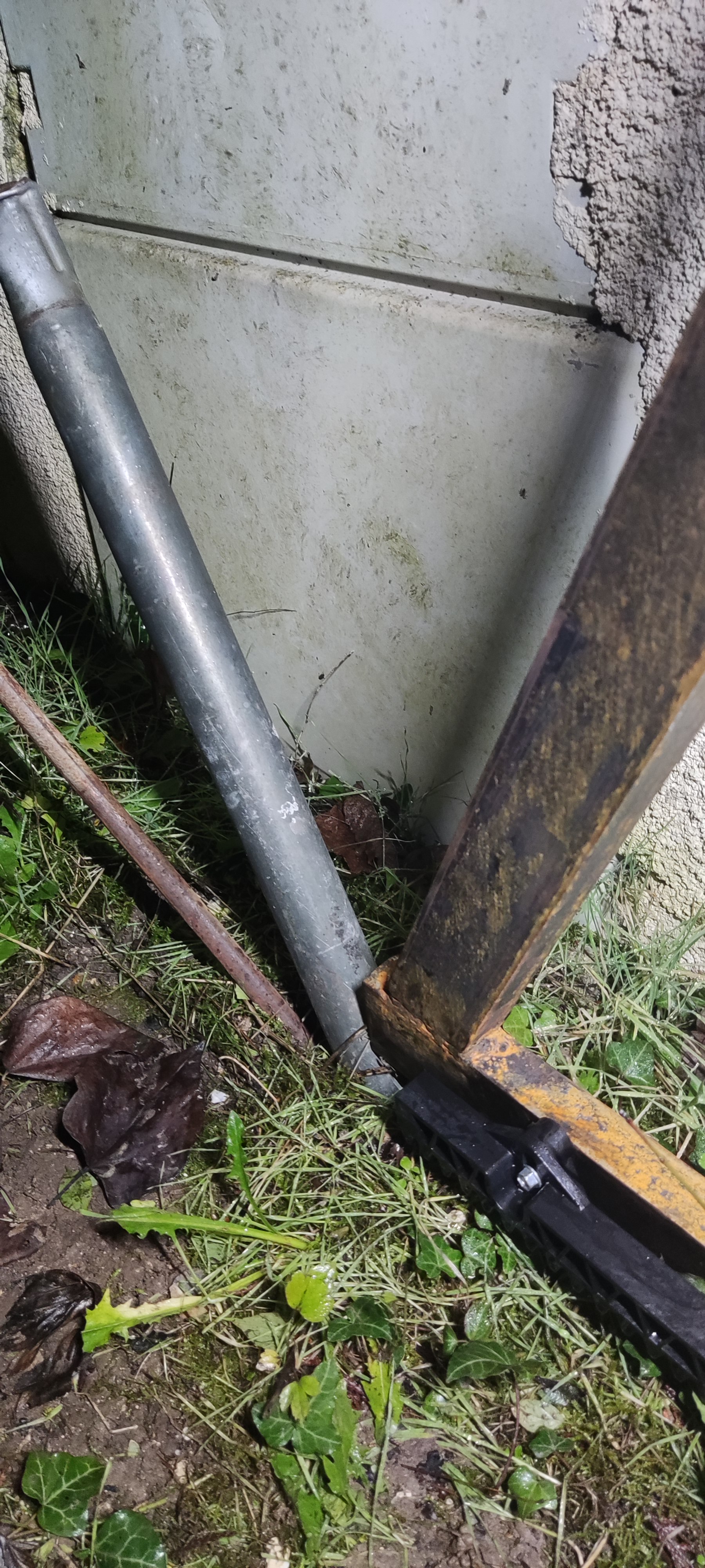

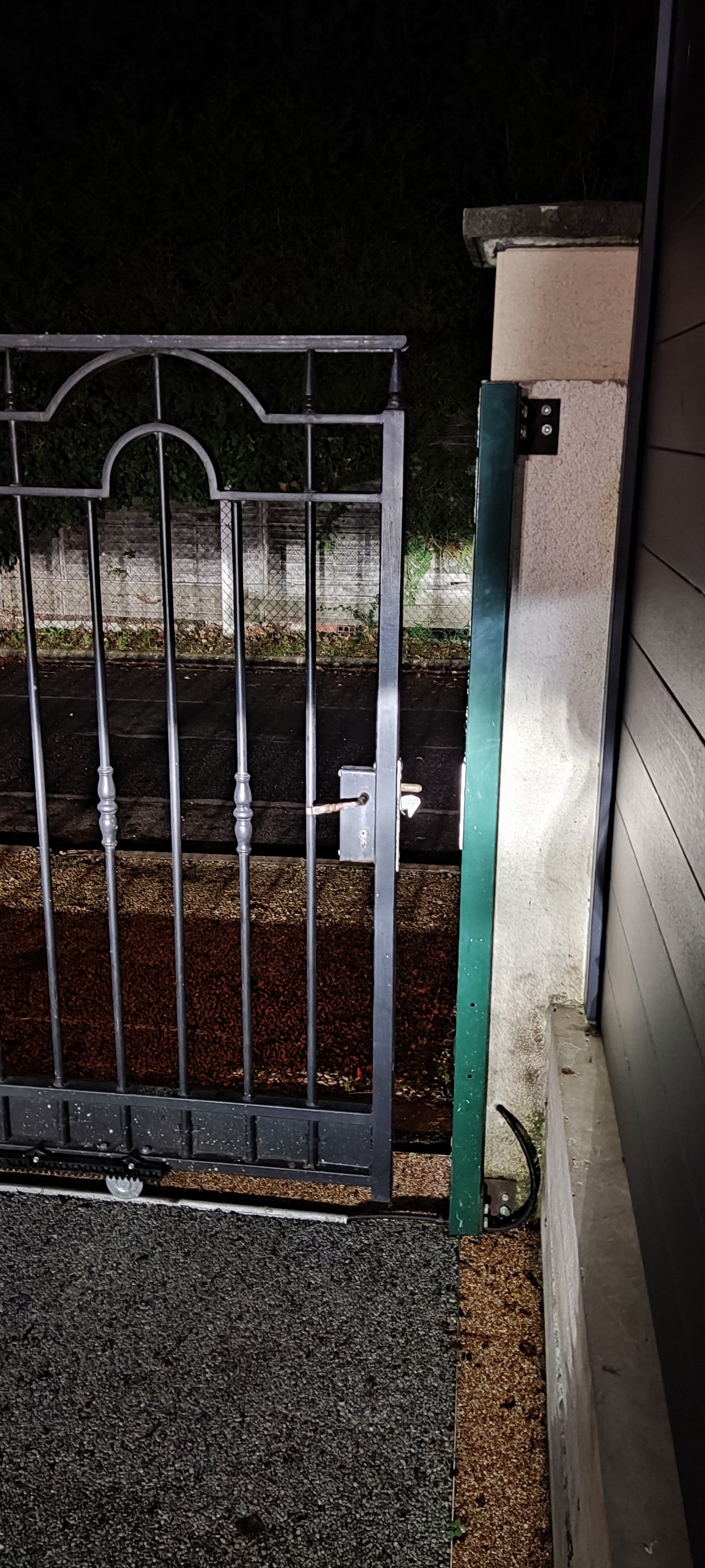

          &lt;div class=&quot;body-bd&quot;&gt;&lt;p&gt;Bonjour, j&amp;#39;ai posé ce weekend le moteur Slidymoove600 sur mon portail coulissant. J&amp;#39;ai effectué l&amp;#39;auto apprentissage et tout fonctionne correctement. J&amp;#39;ai procédé a plusieurs ouvertures et fermetures consécutive et RAS. Le problème survient quelques heures après, je refais un essai et là le portail ne se ferme plus completement, il manque 20 cm.&lt;br /&gt;Je signale que j&amp;#39;ai installé provisoirement en guise de buté un tube en inox dans la terre (pour arrêter le portail à l&amp;#39;ouverture), il est bien planté au sol mais subit une petite secousse lorsque le portail arrive dessus en buté à l&amp;#39;ouverture.&lt;br /&gt;Le problème pourrait-il venir de cette buté &amp;quot;provisoire&amp;quot; qui engendrerait une accumulation de décalage de buté faussant les repères du moteur lors de l&amp;#39;apprentissage ? &lt;br /&gt;Merci pour votre réponse&lt;/p&gt;&lt;/div&gt;
          &lt;div class=&quot;body-bd&quot;&gt;&lt;p&gt;Il nous est impossible de tirer des conclusions tant que l&amp;#39;installation aux normes n&amp;#39;est pas terminée.&lt;br /&gt;Tout semble correct sauf cette butée provisoire.&lt;br /&gt;N&amp;#39;oubliez pas que la butée au sol est l&amp;#39;élément principal de reconnaissance lors des manœuvres.&lt;/p&gt;&lt;p&gt;CdL&lt;/p&gt;&lt;/div&gt;

          &lt;div class=&quot;body-bd&quot;&gt;&lt;p&gt;Bonjour, merci à vous pour vos réponses.&lt;br /&gt;Oui en effet ma butée est vraiment provisoire, j&amp;#39;étudie une solution car elle tombe pile sur le passage des gaines électriques en sous terrain donc pour creuser et bétonner sa va être risqué. Quand le moteur est débrayé, aucun point dur lors de la translation du portail. Quand je fait l&amp;#39;auto-apprentissage, tout fonctionne très bien. Ce n&amp;#39;est que plus tard que le problème survient, mais c&amp;#39;est vraiment très aléatoire. Je ne comprend pas d&amp;#39;ou sa peut venir.&lt;/p&gt;&lt;/div&gt;

          &lt;div class=&quot;body-bd&quot;&gt;&lt;p&gt;Bonjour,&lt;/p&gt;&lt;p&gt;Posez ici des photos de vue générale de votre installation avec portail ouvert et fermé.&lt;/p&gt;&lt;/div&gt;

          &lt;div class=&quot;body-bd&quot;&gt;&lt;p&gt;Bonjour,&lt;/p&gt;&lt;p&gt;Il faut une butée franche et ferme ce qui ne semble pas le cas de votre bidouille.&lt;/p&gt;&lt;p&gt;Débrayez le monteur et constatez qu&amp;#39;il n&amp;#39;y a pas de point dur lors du déplacement du portail à la main.&lt;/p&gt;&lt;p&gt;Quand il s&amp;#39;arrête à 20 cm , comment sont les voyants ?&lt;/p&gt;&lt;/div&gt;
