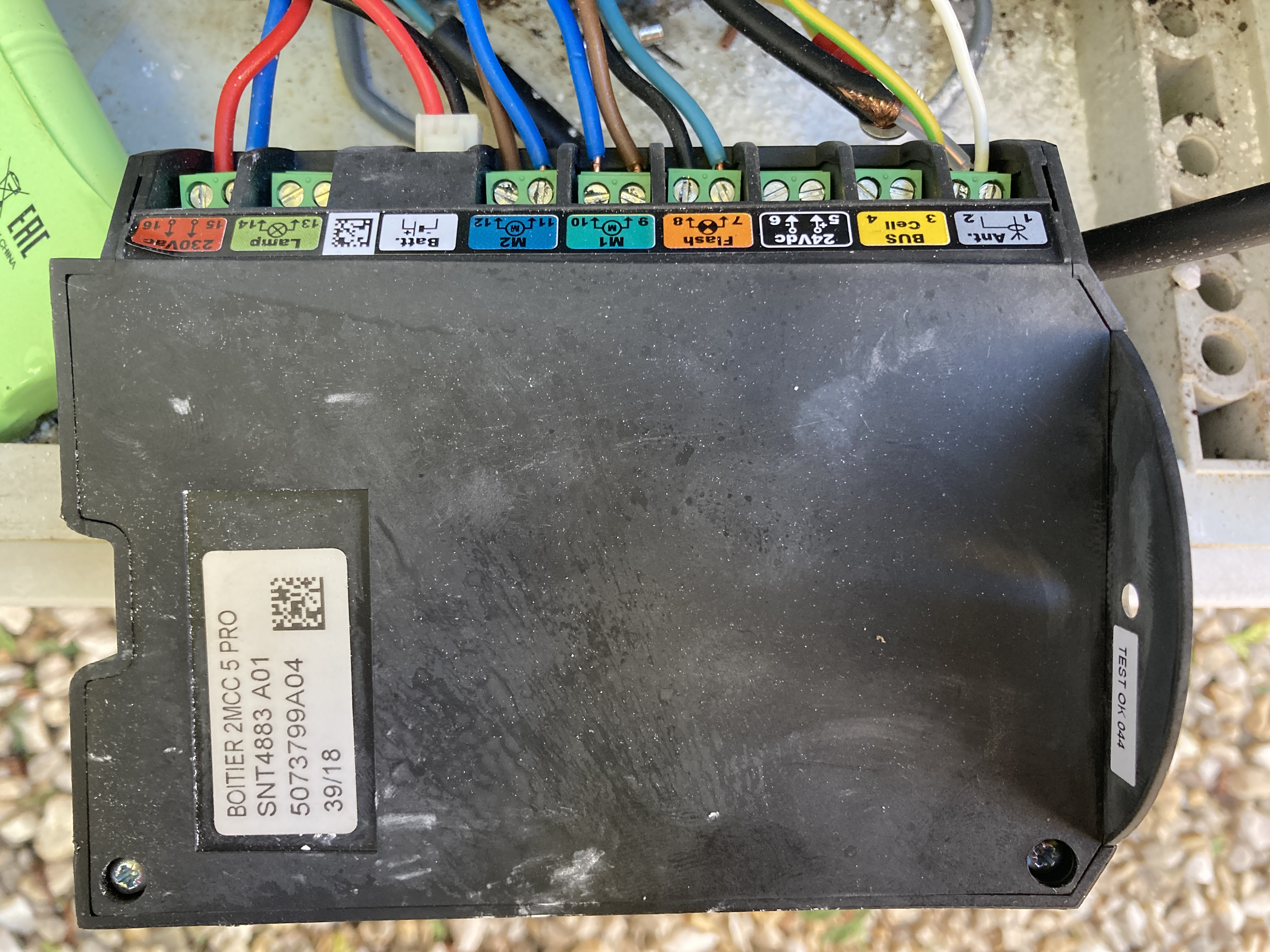

          &lt;div class=&quot;body-bd&quot;&gt;&lt;p&gt;Bonjour Callet Max,&lt;/p&gt;&lt;p&gt;Comme l&amp;#39;a indiqué V-Rod, les borniers contact sec de votre carte électronique se trouvent sur les numéros 3/4, sur les borniers BUS.&lt;/p&gt;&lt;p&gt;Bonne journée.&lt;/p&gt;&lt;/div&gt;

          &lt;div class=&quot;body-bd&quot;&gt;&lt;p&gt;Bonjour,&lt;/p&gt;&lt;p&gt;Le contact sec provenant d&amp;#39;une platine de rue et/ou d&amp;#39;un clavier est en 3/4 BUS.&lt;br /&gt;Pour le vérifier faites ceci; A l&amp;#39;aide d&amp;#39;une boucle en fil électrique rigide shuntez bref 0.5s sur 3/4, le portail doit réagir.&lt;/p&gt;&lt;p&gt;Bonne soirée&lt;/p&gt;&lt;/div&gt;

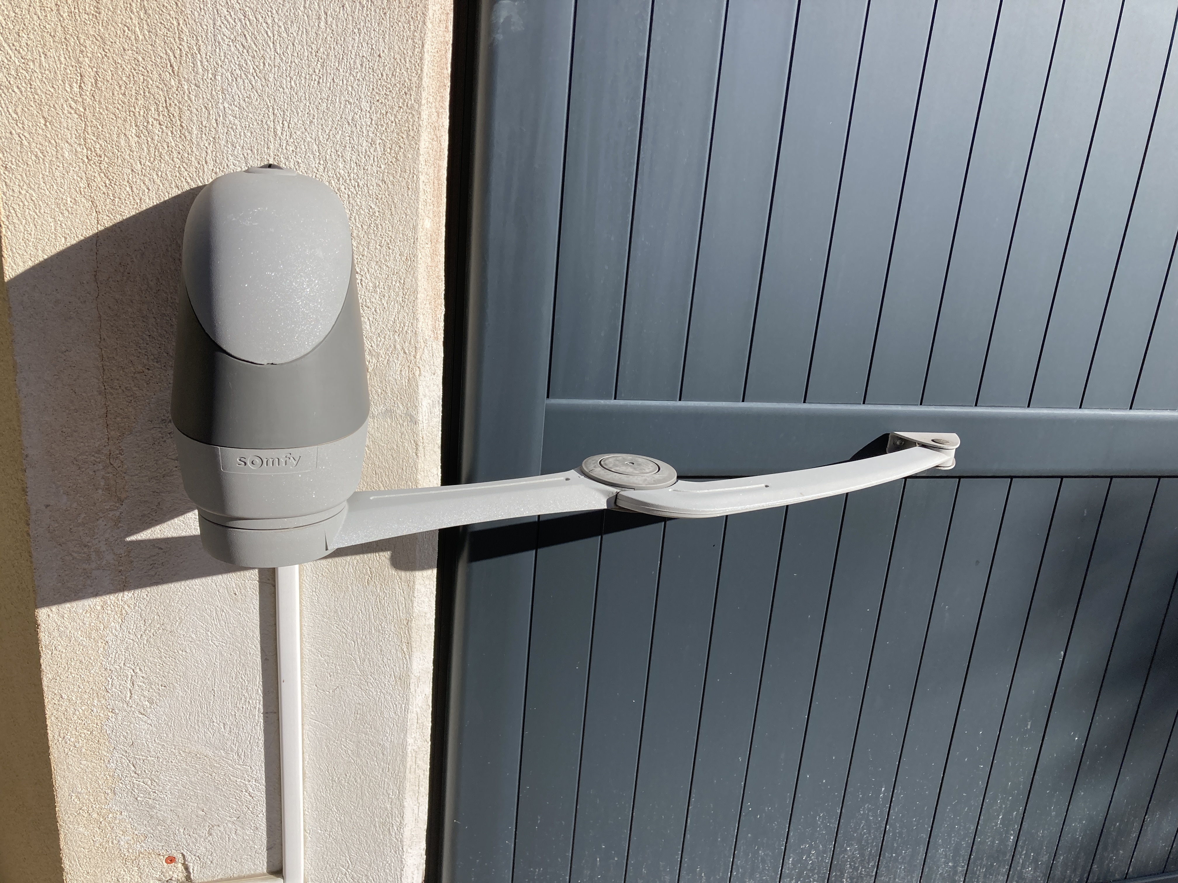

          &lt;div class=&quot;body-bd&quot;&gt;&lt;p&gt;Bonjour &lt;/p&gt;&lt;p&gt;Ci joint photo des matériels en place&lt;br /&gt;Sur la platine il n’existe pas d’entrée de commande portail par interphone .&lt;br /&gt;Merci&lt;/p&gt;&lt;/div&gt;

          &lt;div class=&quot;body-bd&quot;&gt;&lt;p&gt;Bonjour,&lt;/p&gt;&lt;p&gt;Pouvez-vous poser ici une photo de ce boitier avec vue sur les raccordements.&lt;/p&gt;&lt;/div&gt;
