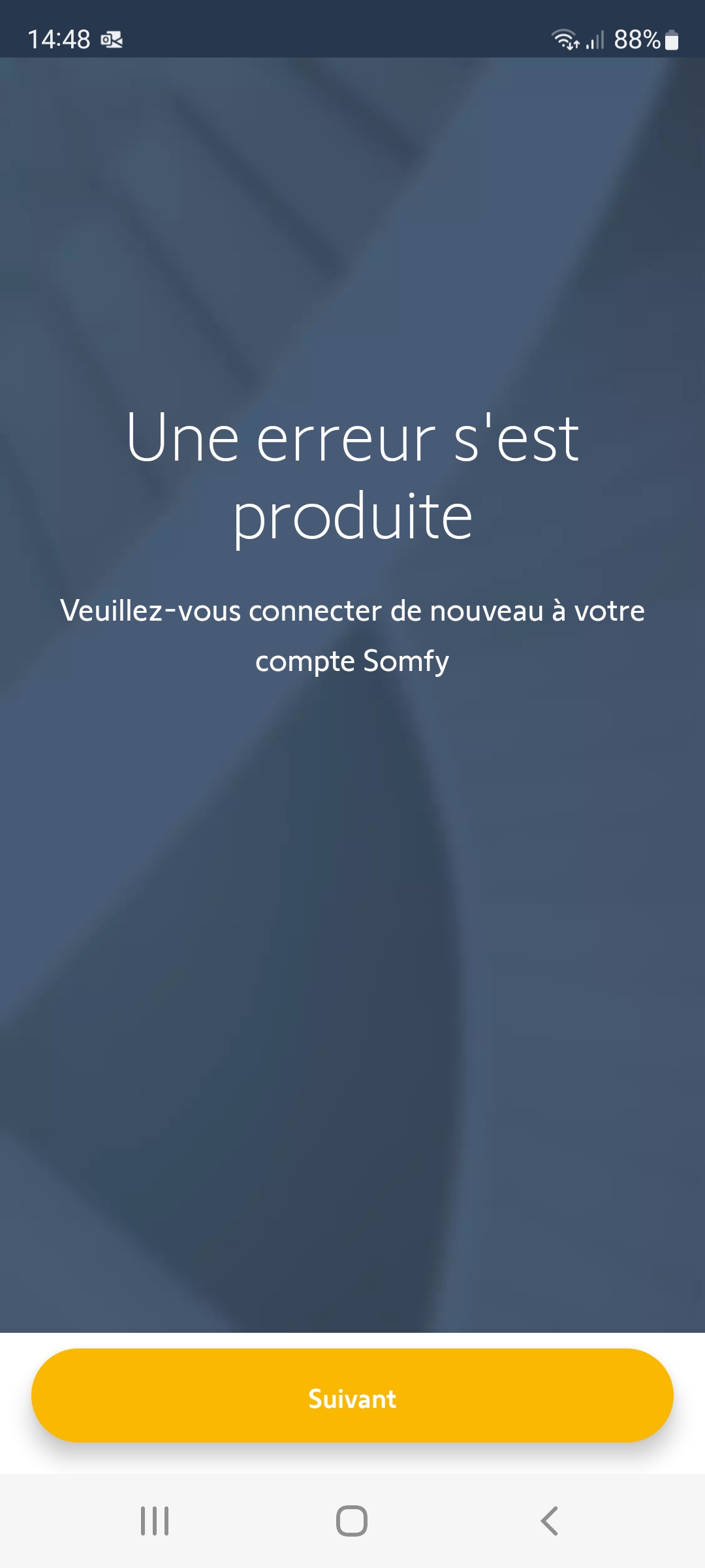

          &lt;div class=&quot;body-bd&quot;&gt;&lt;p&gt;C&amp;#39;est exactement ce que j&amp;#39;ai fait mais au moment de la recherche il ne trouve pas la télécommande... enfin là c&amp;#39;est résolu je n&amp;#39;ai plus rien,  mon compte nexiste plus je dois tout recommencer, et réenregistrer la boxe  sympa l&amp;#39;application ...&lt;/p&gt;&lt;/div&gt;
