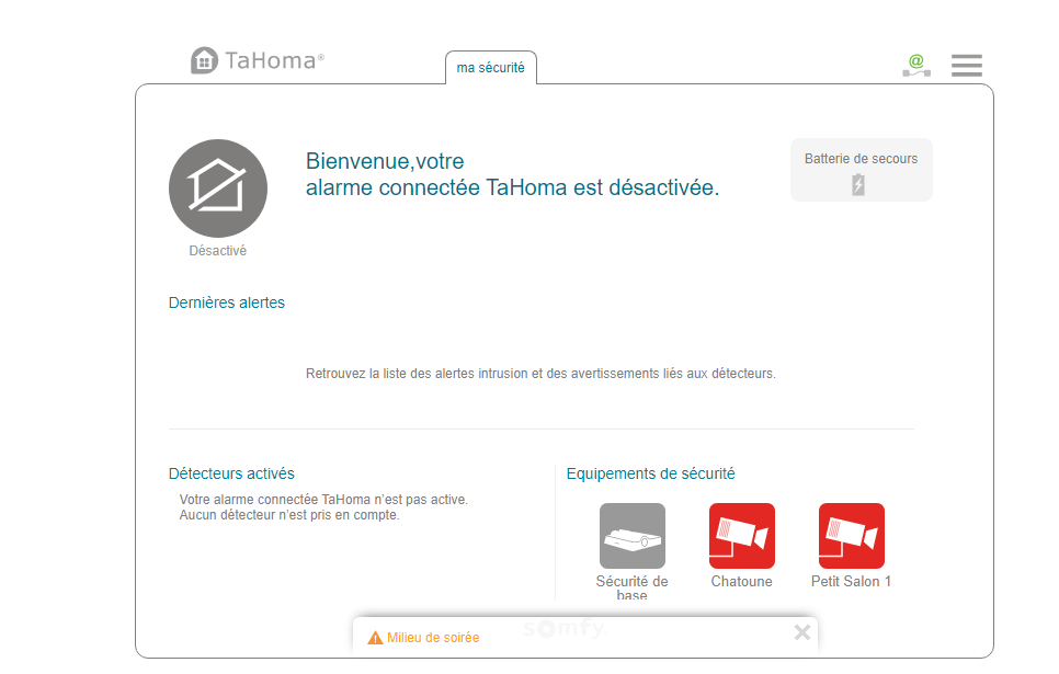

          &lt;div class=&quot;body-bd&quot;&gt;&lt;p&gt;Bonjour,&lt;br /&gt;j&amp;#39;ai effectué un nouveau reset sans la base que je n&amp;#39;ai pas reconnecter&lt;br /&gt;Il n&amp;#39;apparaît toujours pas  l&amp;#39;onglet MAISON quelle est la marche à suivre?&lt;br /&gt;Merci pour votre aide&lt;/p&gt;&lt;/div&gt;

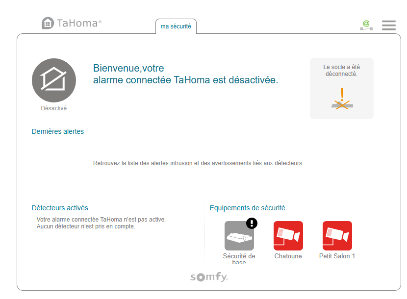

          &lt;div class=&quot;body-bd&quot;&gt;&lt;p&gt;Bonjour,&lt;/p&gt;&lt;p&gt;Lorsque je me connecte sur mon espace TAHOMA via internet pour modifier le nom de mes équipements ou en ajouter l&amp;#39;onglet Ma maison n&amp;#39;apparaît plus??? Pouvez-vous faire le nécessaire pour rétablir cette erreur qui est très pénalisante ??? Vous remerciant par avance &lt;/p&gt;&lt;p&gt;Merci,&lt;/p&gt;&lt;/div&gt;

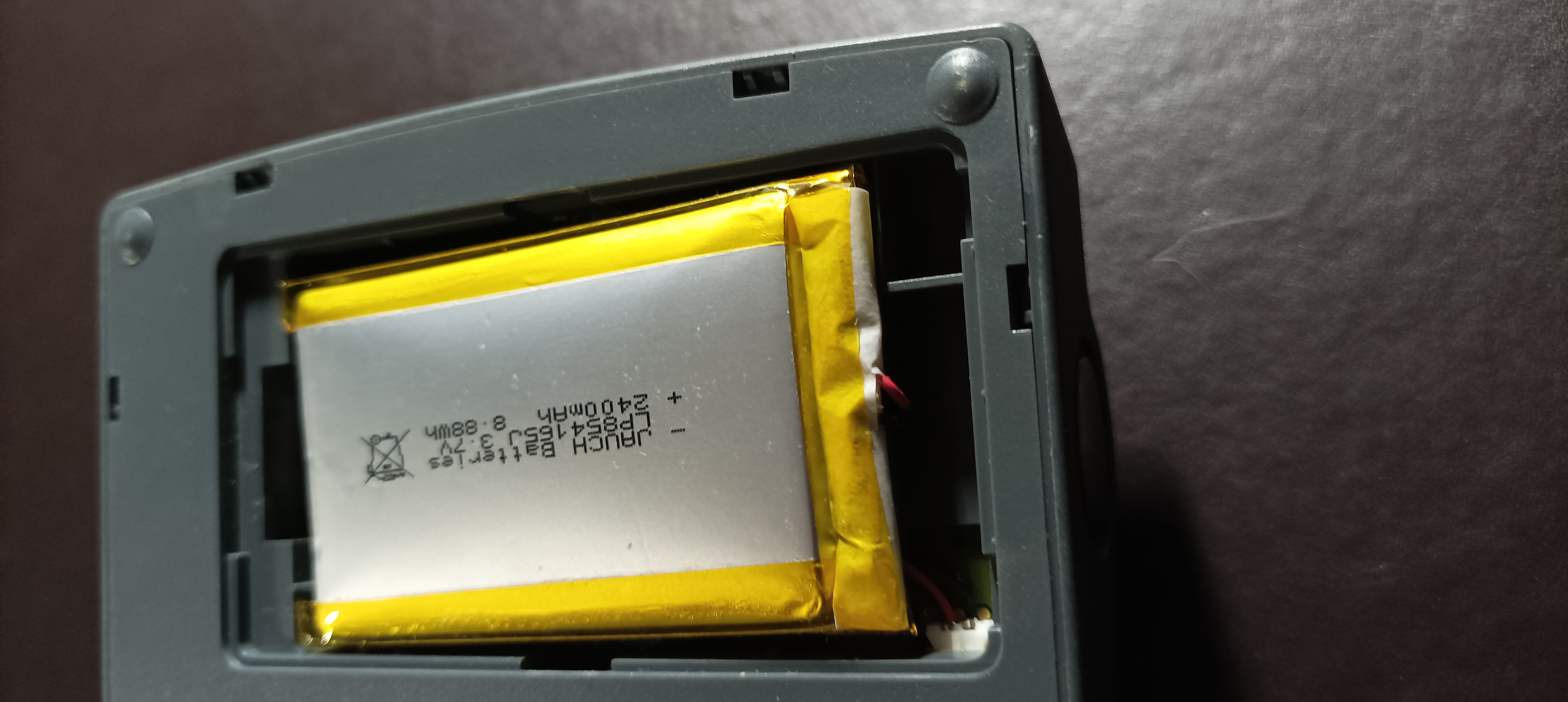

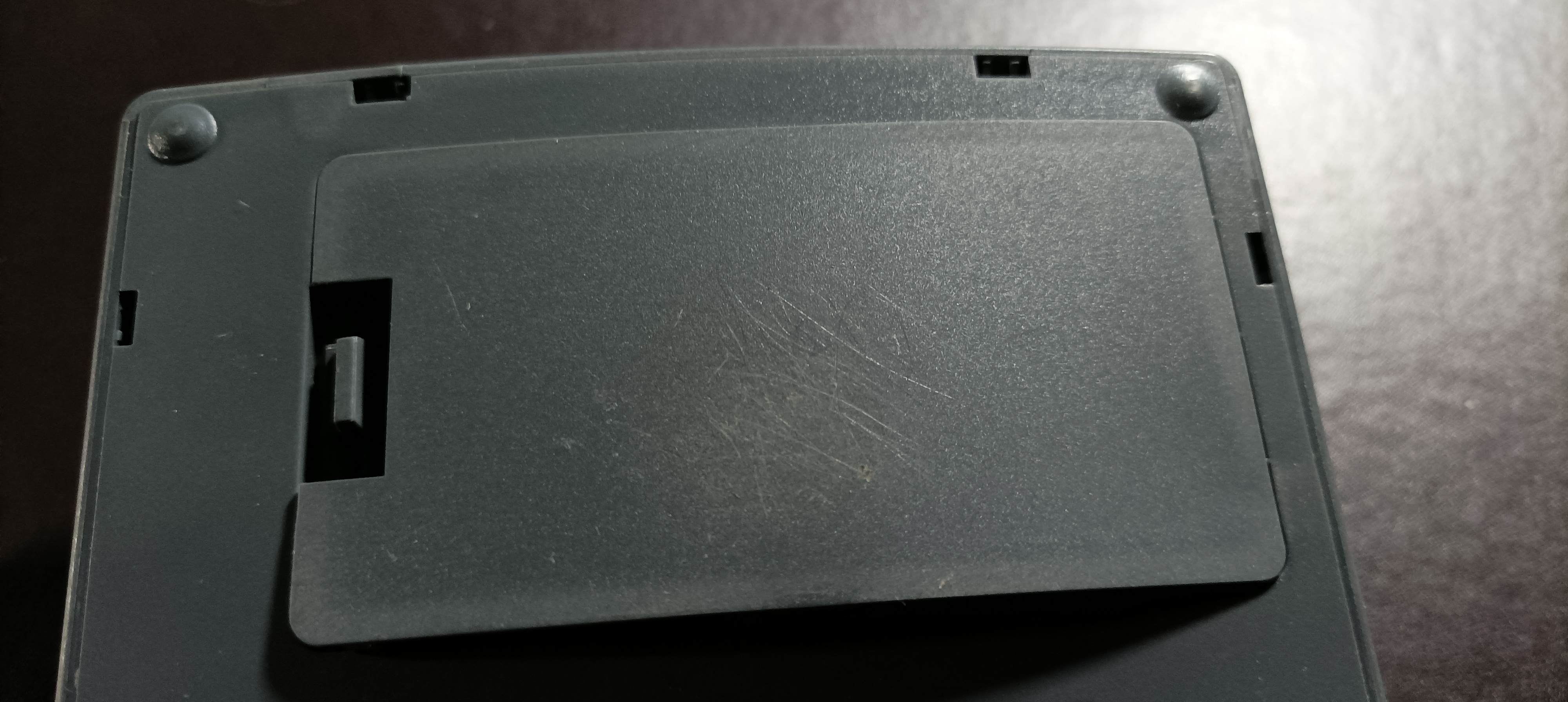

          &lt;div class=&quot;body-bd&quot;&gt;&lt;p&gt;Bonjour JACKY M merci pour votre réponse. J&amp;#39;ai effectué un reset deux sans la base serinity. J&amp;#39;ai vérifié et effectivement la batterie à gonflé. Comment fonctionne la garantie pour remplacer la batterie ? Je n&amp;#39;ai toujours pas la possibilité de piloté la maison sur mon espace. Dans l&amp;#39;attente de vous lire.&lt;/p&gt;&lt;/div&gt;

          &lt;div class=&quot;body-bd&quot;&gt;&lt;p&gt;Philippe vous avez une base Sérenity.&lt;/p&gt;&lt;p&gt;Enlever là et refaite la synchro.&lt;/p&gt;&lt;p&gt;Avant de remettre la base Sérenity, vérifier que la batterie n&amp;#39;est pas gonflée.&lt;/p&gt;&lt;/div&gt;
