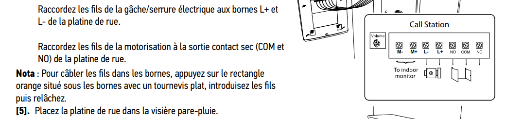

          &lt;div class=&quot;body-bd&quot;&gt;&lt;p&gt;Bonjour Anthony&lt;/p&gt;&lt;p&gt;Si votre motorisation est pourvue d&amp;#39;une entrée contact sec, vous pouvez la connecter directement sur la platine de rue. Vous pourrez manœuvrer votre portail depuis le moniteur du V500.&lt;/p&gt;&lt;p&gt;Bonne journée.&lt;/p&gt;&lt;/div&gt;

          &lt;div class=&quot;body-bd&quot;&gt;&lt;p&gt;Bonjour. &lt;br /&gt;J&amp;#39;ai également acheté un portail chez eux. J&amp;#39;ai installé un v500 connect dernièrement. Es ce que j&amp;#39;ai également besoin d&amp;#39;installer cette passerelle ou puis je brncher en direct leportail depuis l platine de rue du v500&lt;br /&gt;merci de votre réponse&lt;/p&gt;&lt;/div&gt;
