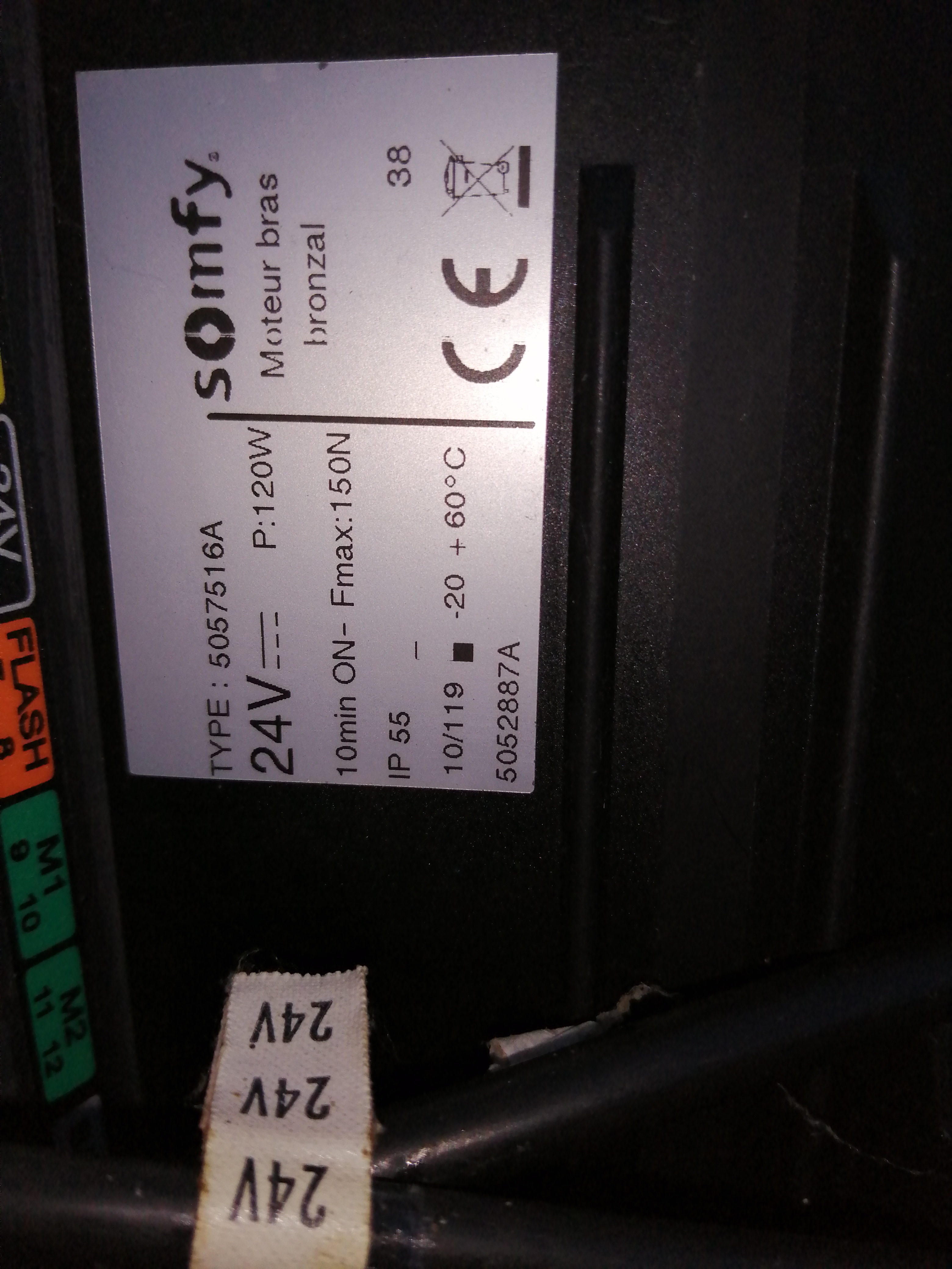

          &lt;div class=&quot;body-bd&quot;&gt;&lt;p&gt;Bonjour,&lt;br /&gt;Voici la photo de la plaque du moteur.&lt;br /&gt;J&amp;#39;habite à proximité du Mans, connaissez vous des réparateurs ?&lt;br /&gt;Merci&lt;/p&gt;&lt;/div&gt;

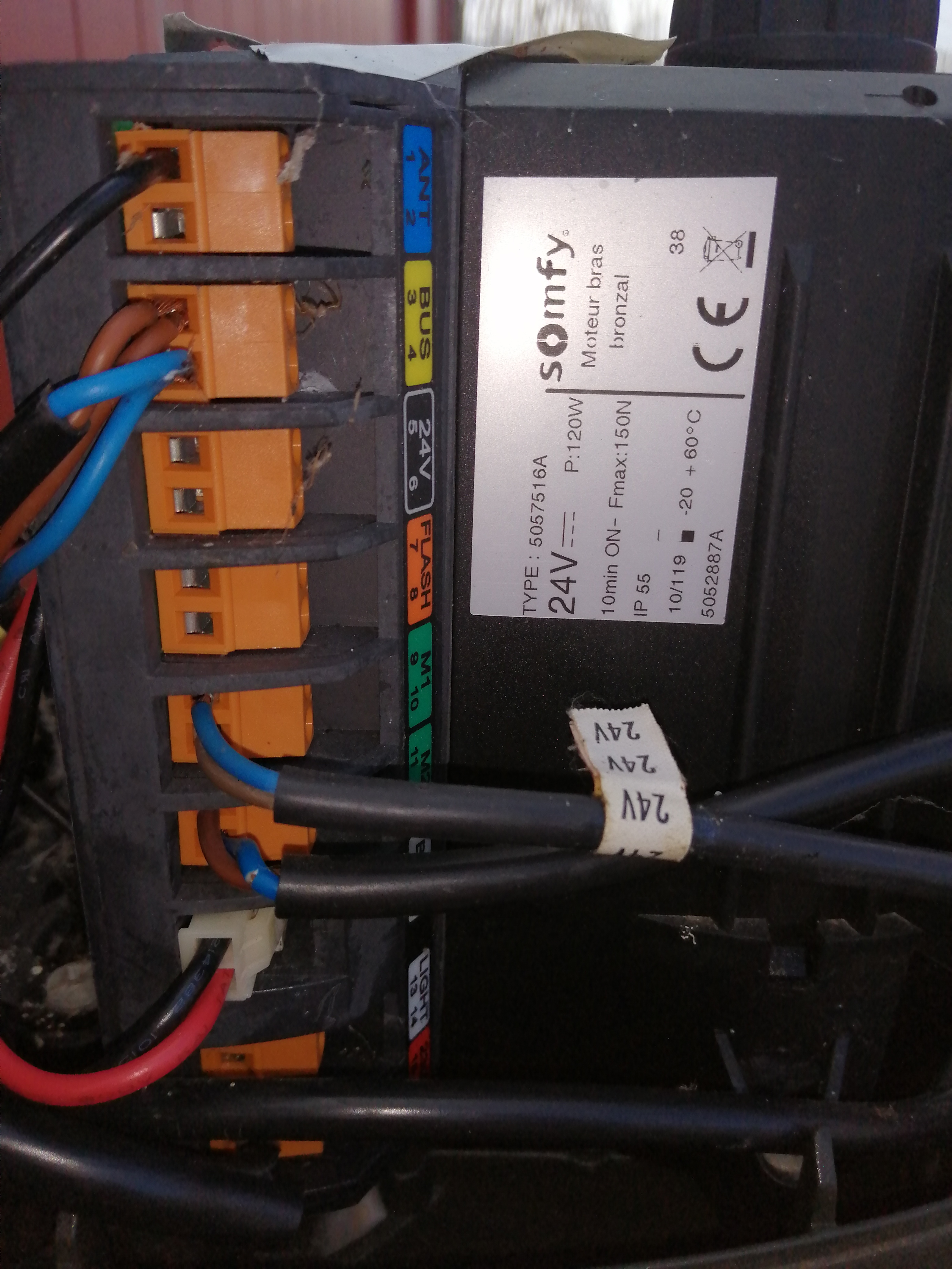

          &lt;div class=&quot;body-bd&quot;&gt;&lt;p&gt;Bonjour,&lt;/p&gt;&lt;p&gt;Votre boitier BUS est en dérangement.&lt;br /&gt;Il faudra soit le faire économiquement réparer ici &lt;a href=&quot;https://forum.somfy.fr/users/6899912&quot; rel=&quot;nofollow&quot;&gt;https://forum.somfy.fr/users/6899912&lt;/a&gt;&lt;br /&gt;Soit le changer mais il faudra nous dire quel est le moteur, au besoin faites une photo.&lt;/p&gt;&lt;p&gt;Bonne soirée&lt;/p&gt;&lt;/div&gt;

          &lt;div class=&quot;body-bd&quot;&gt;&lt;p&gt;Bonjour,&lt;br /&gt;Voici les photos demandées. Depuis plusieurs jours, je n&amp;#39;ai plus aucun voyant d&amp;#39;allumé et aucune réaction du moteur. J&amp;#39;ai bien 230V à l&amp;#39;arrivée au bornier.&lt;br /&gt;Merci d&amp;#39;avance pour votre aide.&lt;br /&gt;Cordialement&lt;/p&gt;&lt;/div&gt;
