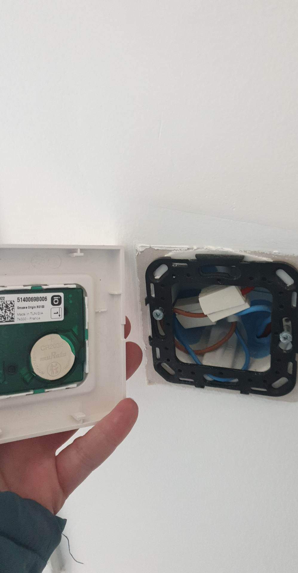

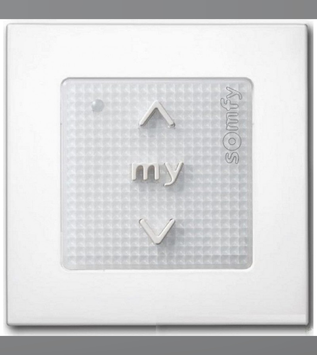

          &lt;div class=&quot;body-bd&quot;&gt;&lt;p&gt;Je suis bien radio mais comme ça ne fonctionne pas je me demandais si je pouvais mettre un interrupteur en filaire. &lt;br /&gt;Voici les photos de ma télécommande&lt;/p&gt;&lt;/div&gt;

          &lt;div class=&quot;body-bd&quot;&gt;&lt;p&gt;Bonjour Karine&lt;/p&gt;&lt;p&gt;Il nous faudrait savoir si vous parlez d&amp;#39;un volet radio ou filaire. Postez des photos de la commande, recto/verso. Avec ça on devrait pouvoir vous guider.&lt;/p&gt;&lt;p&gt;Bonne journée !&lt;/p&gt;&lt;/div&gt;
