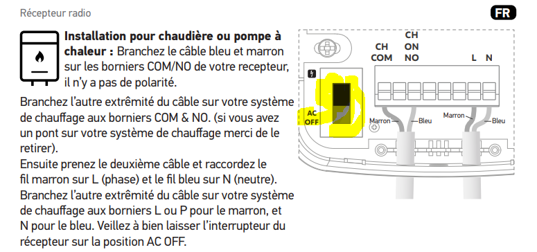

          &lt;div class=&quot;body-bd&quot;&gt;&lt;p&gt;À oui pas d&amp;#39;interrupteur sur le miens.&lt;br /&gt;Merci Jacky, bonne soirée j’attends l’avis d’un Yellow.&lt;/p&gt;&lt;/div&gt;

          &lt;div class=&quot;body-bd&quot;&gt;&lt;p&gt;Non ce n&amp;#39;est pas celui de la documentation. &lt;br /&gt;Le bornier est plus court et je ne vois pas l&amp;#39;interrupteur qui permet de déterminer le mode de fonctionnement.&lt;/p&gt;&lt;p&gt;La référence qui est sur la photo ne pointe sur aucune documentation internet.&lt;/p&gt;&lt;p&gt;Je sais pas vous aider, attendez l&amp;#39;avis d&amp;#39;un Yello.&lt;/p&gt;&lt;/div&gt;

          &lt;div class=&quot;body-bd&quot;&gt;&lt;p&gt;Si c’est bien le même&lt;/p&gt;&lt;/div&gt;

          &lt;div class=&quot;body-bd&quot;&gt;&lt;p&gt;Bonjour,&lt;br /&gt;En installant le thermostat Somfy, peut ont quand même utilisé l’écran du poêle Domo RIKA pour régler la température ?&lt;br /&gt;Cordialement&lt;/p&gt;&lt;p&gt;Merci,&lt;/p&gt;&lt;/div&gt;
          &lt;div class=&quot;body-bd&quot;&gt;&lt;p&gt;Le problème c&amp;#39;est que je ne reconnais pas le récepteur que vous avez.&lt;br /&gt;Il ne ressemble pas a la documentation ci jointe&lt;br /&gt;&lt;a href=&quot;https://asset.somfy.com/Document/780f62d9-23d2-42fe-8103-fd230efcfc5e_Notice_Recepteur_Radio_v11_INT.pdf&quot; rel=&quot;nofollow&quot;&gt;https://asset.somfy.com/Document/780f62d9-23d2-42fe-8103-...&lt;/a&gt;&lt;/p&gt;&lt;/div&gt;

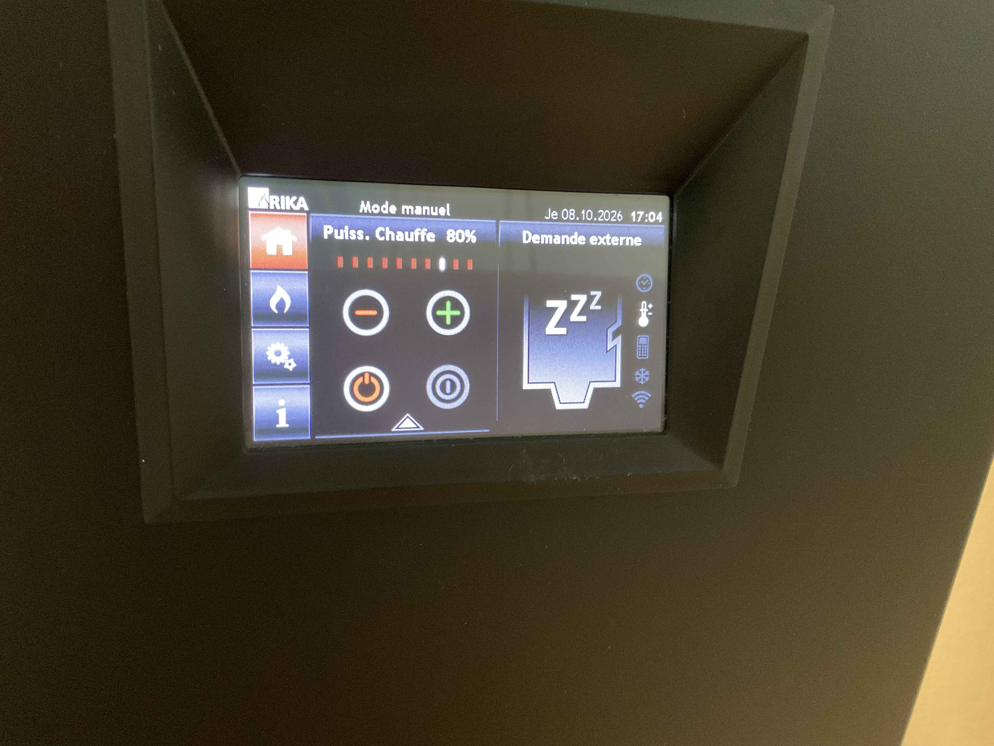

  <title>Réponse de pascal P.</title>
  <dc:creator>pascal P.</dc:creator>
          &lt;div class=&quot;body-bd&quot;&gt;&lt;p&gt;Thermostat rebranché, pas déclenchement.&lt;/p&gt;&lt;/div&gt;

          &lt;div class=&quot;body-bd&quot;&gt;&lt;p&gt;J’ai refais le test en mode manuel et non auto comme indiqué pour une commande externe, sans shunt du poêle il ne démarre pas, avec le shunt il démarre.&lt;/p&gt;&lt;/div&gt;

          &lt;div class=&quot;body-bd&quot;&gt;&lt;p&gt;Vérifier que le contact sec de votre Poêle fonctionne.&lt;/p&gt;&lt;p&gt;Il suffit de réunir les deux fils qui sont connectés au poêle.&lt;/p&gt;&lt;/div&gt;

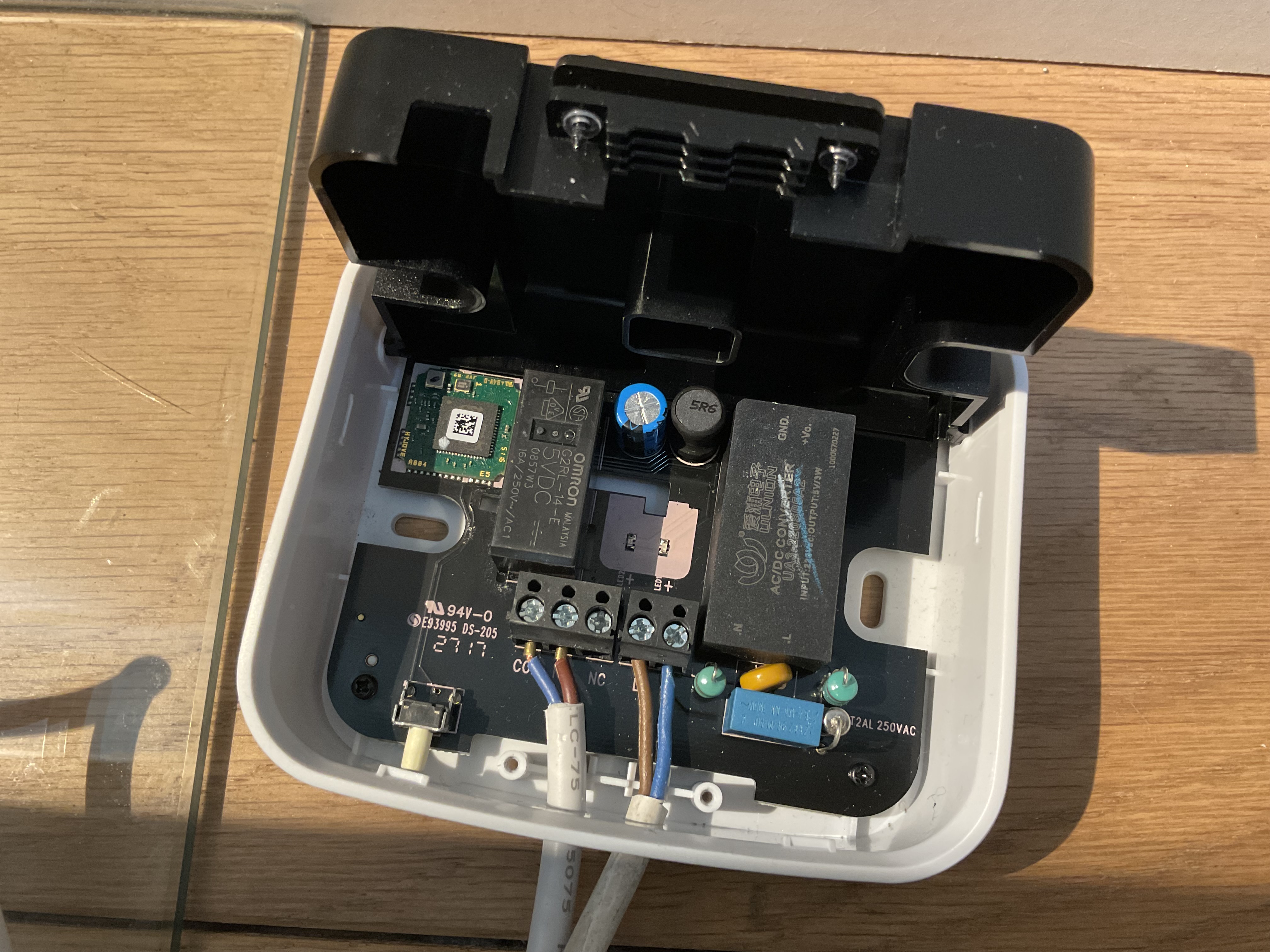

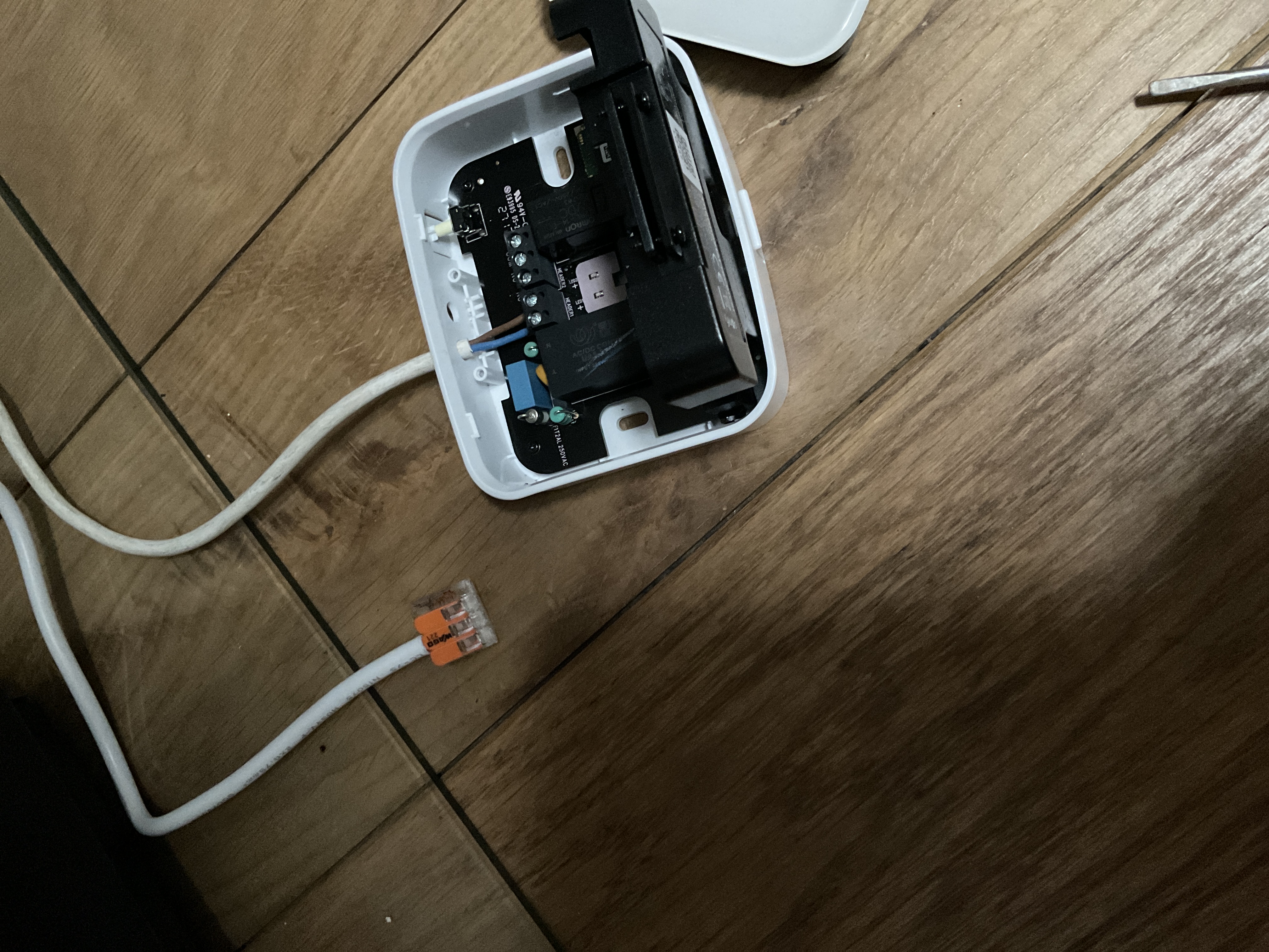

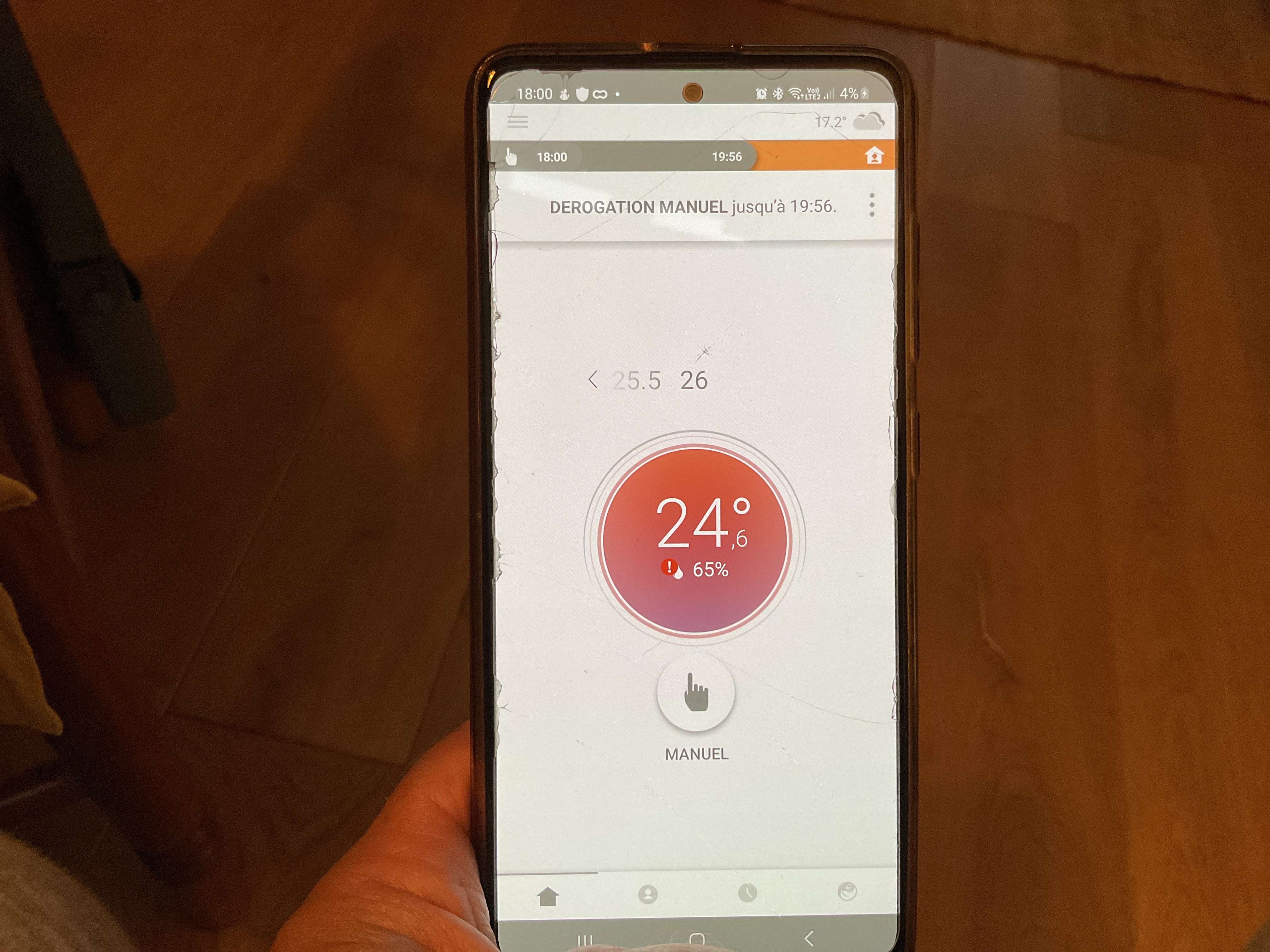

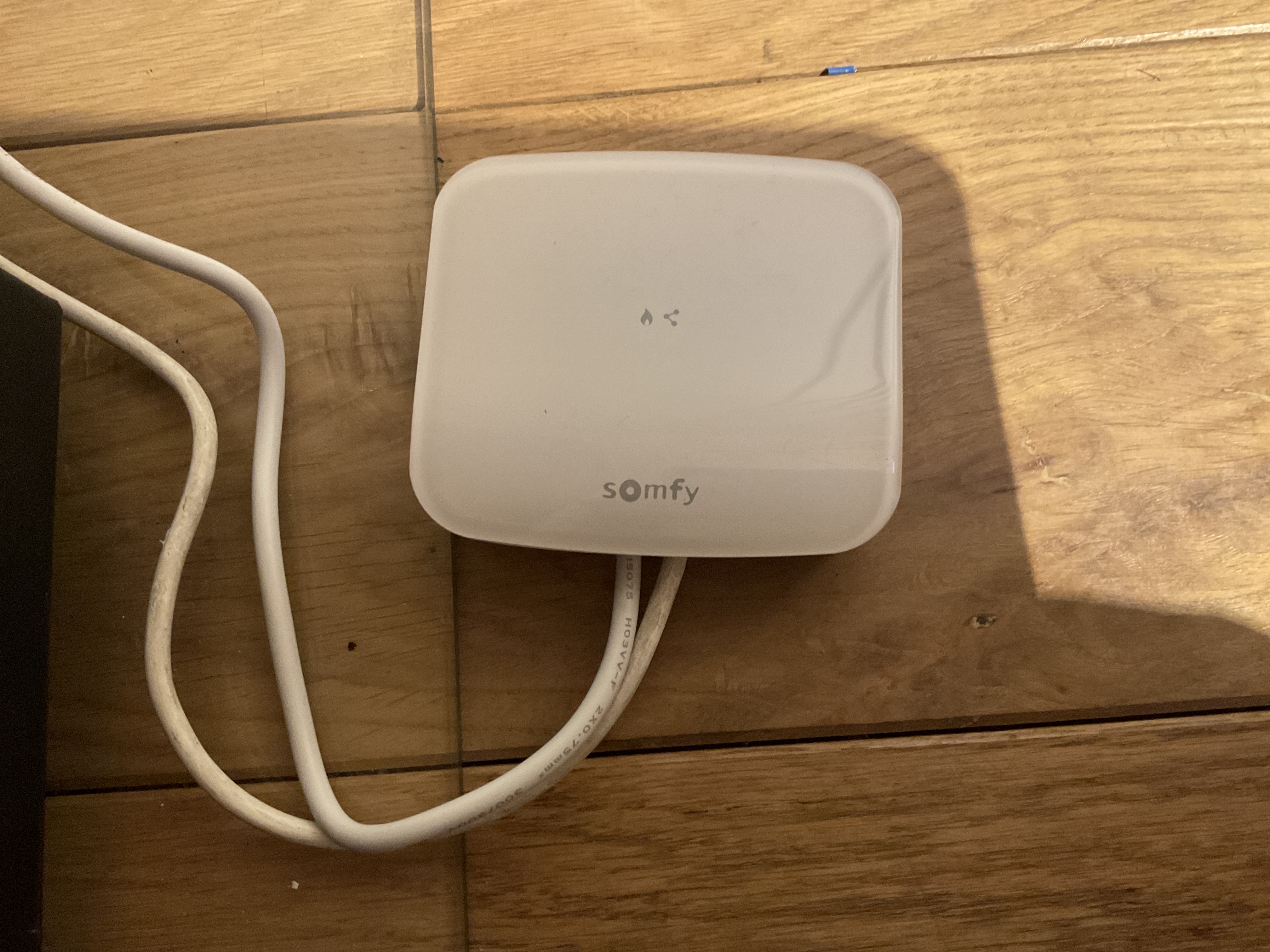

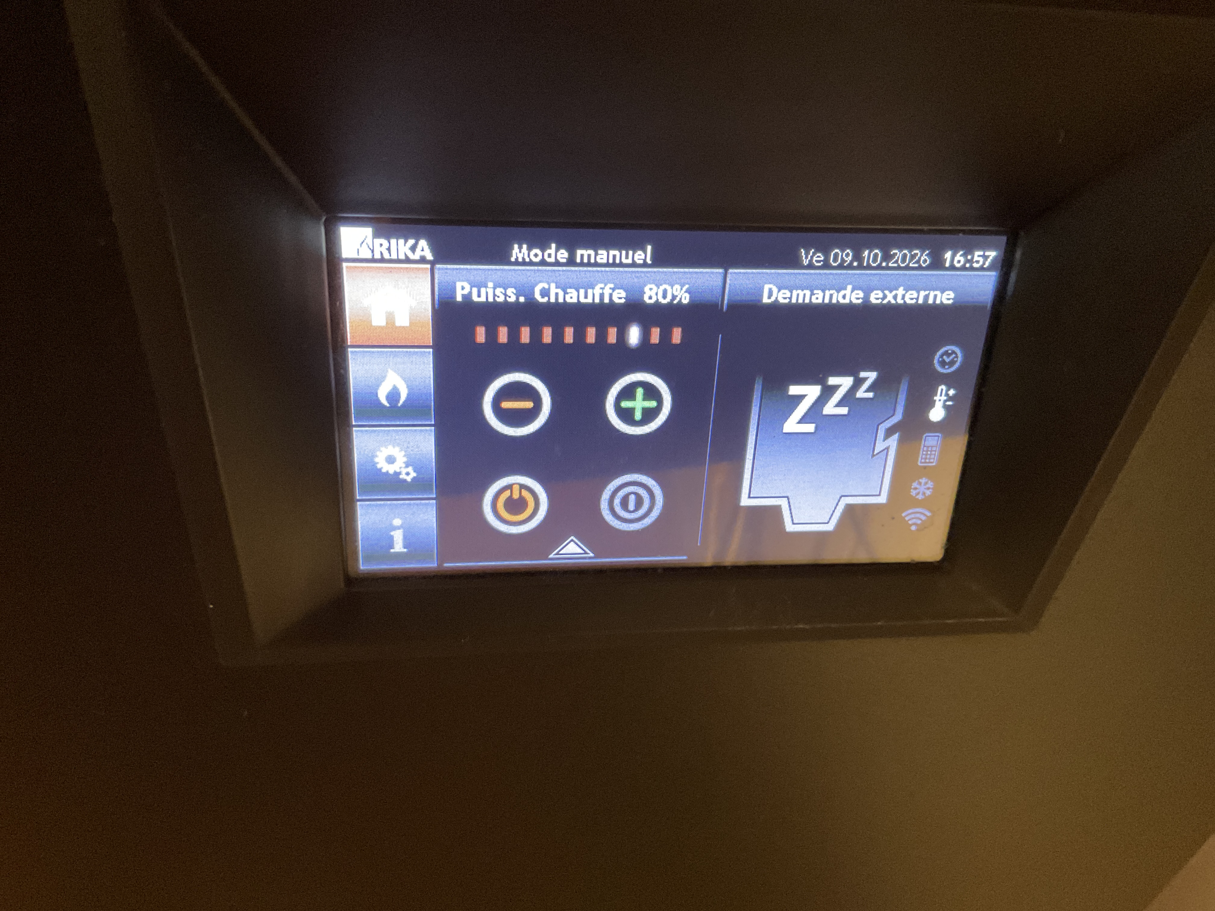

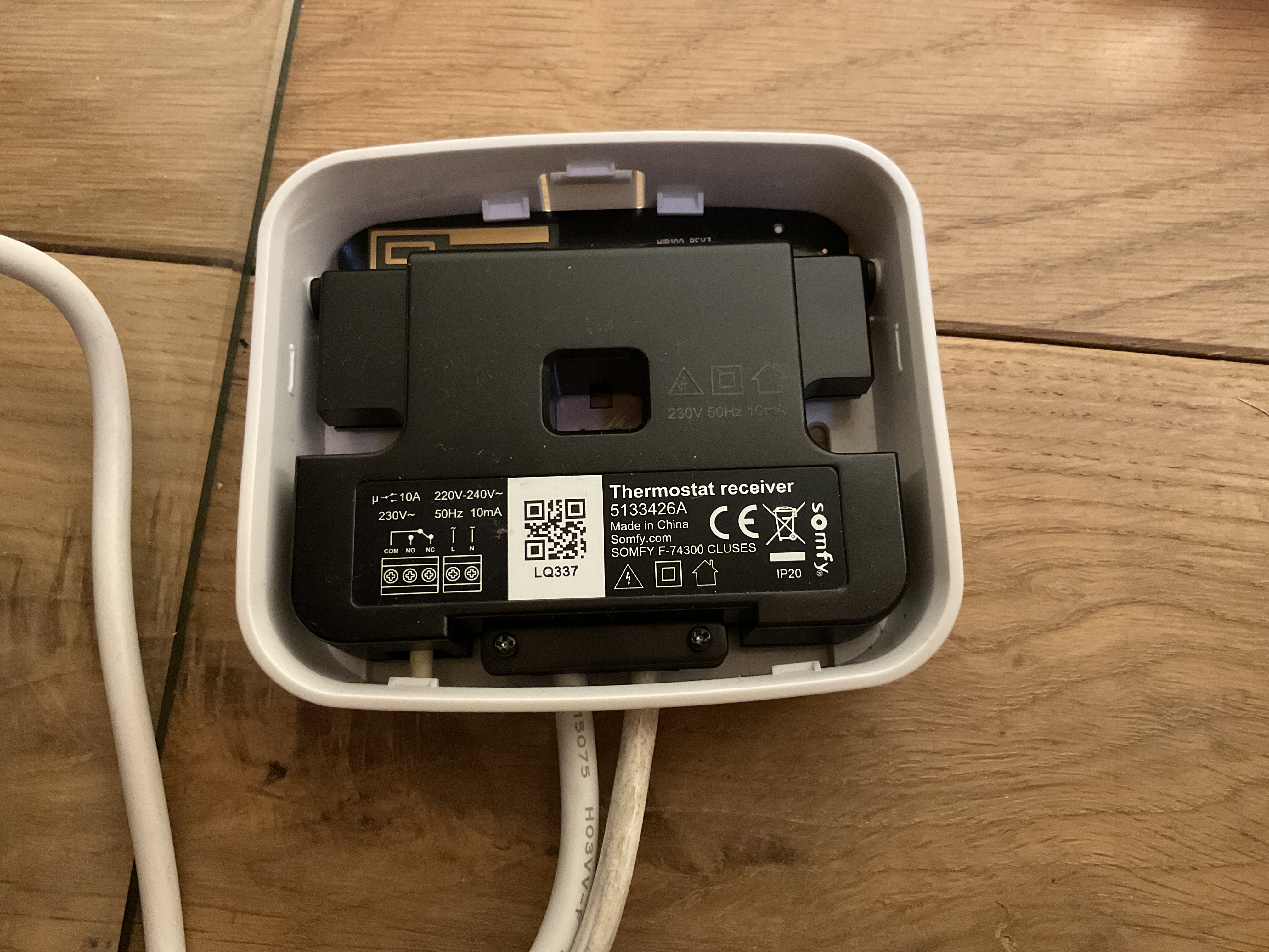

          &lt;div class=&quot;body-bd&quot;&gt;&lt;p&gt;Bonjour,&lt;br /&gt;J’ai installé le thermostat Somfy Connect radio  Réf: 2401499  sur le contact sec de mon poêle RIKA Domo, malheureusement il ne se déclenche pas. il voit portant bien qu’il y a un module externe voir photo. J’ai eu entre temps RIKA France pour savoir si il fallait une mise à jour du poêle, il mon dit que non, il faut juste se mettre en mode manuel.&lt;br /&gt;Merci&lt;/p&gt;&lt;/div&gt;
