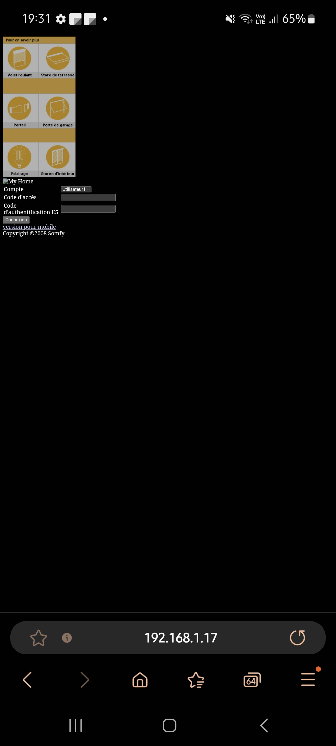

          &lt;div class=&quot;body-bd&quot;&gt;&lt;p&gt;Bonjour Xavier, &lt;/p&gt;
&lt;p&gt;Connectez-vous via cette interface simplifiée en compte Installateur, vous arriverez alors sur l&#39;interface ci-dessous :&lt;/p&gt;
&lt;figure style=&quot;width: 410px; max-width: 410px;&quot;&gt;&lt;img src=&quot;https://somfy.engagement.dimelo.com/files/attachments/051/cd/b2b0a355f702d41e89e02cf4308cfa0b30av2-image.png?80b313&quot; data-image=&quot;ij8s6r1ksto6&quot; style=&quot;max-width: 410px; width: 410px; height: 278px;&quot; data-id=&quot;68875fa616b28bf9ad37a318&quot; width=&quot;410&quot; height=&quot;278&quot;&gt;&lt;/figure&gt;
&lt;p&gt;&lt;br&gt;&lt;/p&gt;
&lt;p&gt;Cliquez alors sur le &quot;petit trait bleu&quot; le plus à droite (voir ci-dessous) :&lt;/p&gt;
&lt;figure&gt;&lt;img src=&quot;https://somfy.engagement.dimelo.com/files/attachments/308/11/d5b4f32b41e9176a2ea4d3db13077bdc7bav2-image.png?9457a0&quot; data-image=&quot;1q2e7pc880zs&quot; style=&quot;max-width: 100%;&quot; data-id=&quot;68875fc016b28be91b831575&quot;&gt;&lt;/figure&gt;
&lt;p&gt;Vous arriverez alors dans un Menu simplifiée des réglages de votre interface. Supprimez alors tous ce qui se trouve dans le champs &quot;Serveur d&#39;images&quot;, puis Sauvegardez.&lt;/p&gt;
&lt;p&gt;Votre interface devrait revenir comme avant.&lt;/p&gt;
&lt;p&gt;Bonne journée,&lt;/p&gt;&lt;/div&gt;
