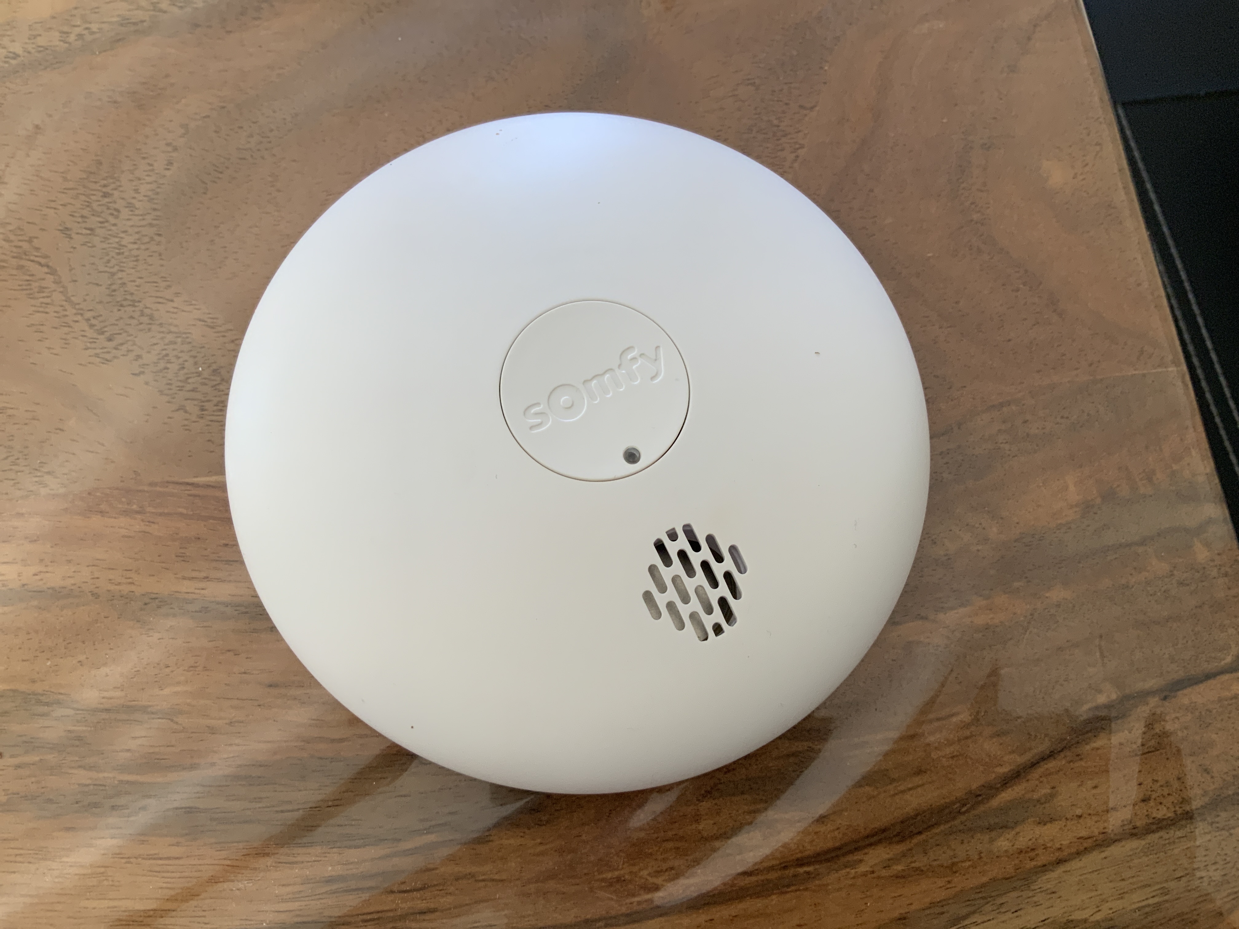

          &lt;div class=&quot;body-bd&quot;&gt;&lt;p&gt;Bonjour, j’ai une ancienne Tahoma, je n’arrive plus à connecter un détecteur de fumée qui pourtant était bien associé il n’y a pas si longtemps.&lt;br /&gt;Une idée pour m’aider ?&lt;/p&gt;&lt;/div&gt;

          &lt;div class=&quot;body-bd&quot;&gt;&lt;p&gt;Malheureusement Matthieu les seuls tests à effectuer sont le remplacement des piles et la réinitialisation, ce que vous avez fais.&lt;br /&gt;Il faut procéder au remplacement du produit défectueux.&lt;br /&gt;Bonne journée,&lt;/p&gt;&lt;/div&gt;
