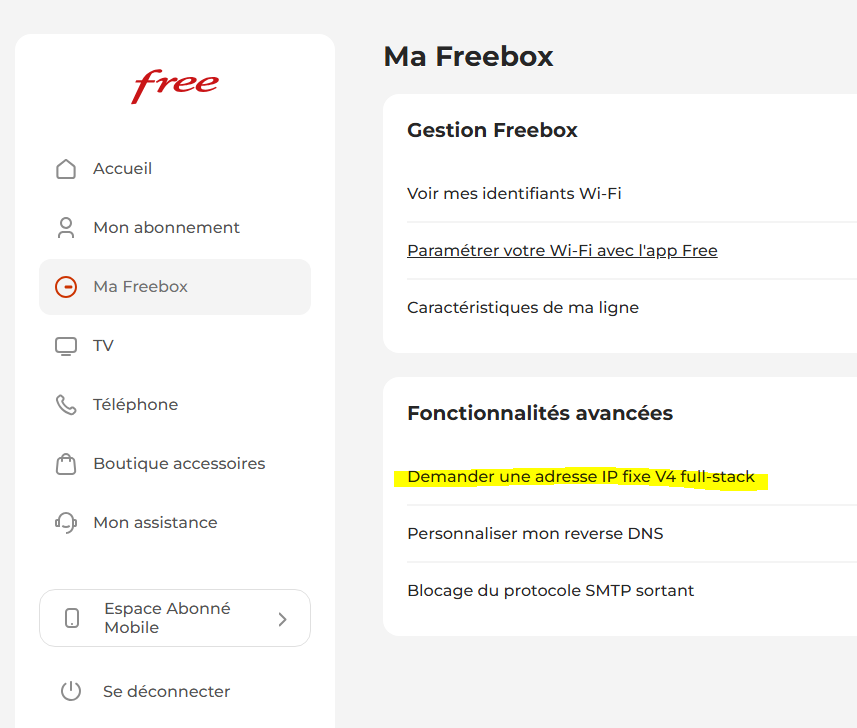

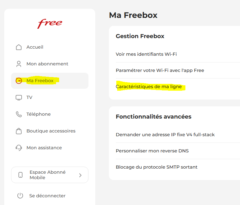

          &lt;div class=&quot;body-bd&quot;&gt;&lt;p&gt;Ok Jean&lt;br /&gt;Question : Vous utilisez le serveur DNS de Somfy ou vous avez créé votre propre serveur sur la Freebox ?&lt;/p&gt;&lt;p&gt;Pour savoir quel ports vous avez actuellement il faut vous connecter sur votre compte Freebox &lt;a href=&quot;https://subscribe.free.fr/login/&quot; rel=&quot;nofollow&quot;&gt;https://subscribe.free.fr/login/&lt;/a&gt;&lt;/p&gt;&lt;p&gt;Ensuite vous allez dans les menu que j&amp;#39;ai surligné en jaune et derrière l&amp;#39;adresse IPv4 vous avez la tranche de port.&lt;/p&gt;&lt;p&gt;C&amp;#39;est également dans cet écran que vous pouvez demander une IP v4 full stack.&lt;/p&gt;&lt;p&gt;Quand vous êtes en IPv4 il faut paramétrer avec le tuto ci joint&lt;br /&gt;&lt;a href=&quot;https://somfy.engagement.dimelo.com/files/attachments/b75/0b/5cc002c6350729eeb78e551a12a33023148v2-Param_trage_Freebox_OS.pdf?df1dfe&quot; rel=&quot;nofollow&quot;&gt;https://somfy.engagement.dimelo.com/files/attachments/b75...&lt;/a&gt;&lt;/p&gt;&lt;/div&gt;

  <enclosure length="68277" url="https://dimelo-answers-production.s3.eu-west-1.amazonaws.com/177/c90dad37c654bdf6/image_original.png?94e4012" type="image/png" />
<enclosure length="68755" url="https://dimelo-answers-production.s3.eu-west-1.amazonaws.com/177/84f3af36e42f5915/image_original.png?94e4012" type="image/png" />

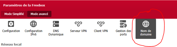

          &lt;div class=&quot;body-bd&quot;&gt;&lt;p&gt;Bonjour  Jean&lt;/p&gt;&lt;p&gt;Si en tapant l&amp;#39;adresse récupérée dans Yougetsignal vous permet d&amp;#39;accéder à votre alarme vous avez fait le principal.&lt;/p&gt;&lt;p&gt;Si en utilisant votre nom de domaine ça ne fonctionne pas c&amp;#39;est que la mémoire du module IP doit être corrompue et il ne peut plus mettre a jour le serveur Somfy.&lt;/p&gt;&lt;p&gt;Dans votre cas il y une solution pour retrouver vos accès extérieurs.&lt;br /&gt;Connectez vous sur Freebox OS et allez dans Nom de domaine.&lt;/p&gt;&lt;p&gt;Cliquer sur Créer un nom de domaine et choisissez le nom que vous voulez.&lt;br /&gt;Vous allez ainsi obtenir un nom de domaine qui aura le structure suivante&lt;/p&gt;&lt;p&gt;votreNomDomaine.Freeboxos.fr&lt;/p&gt;&lt;p&gt;Il faudra attendre 24H pour avoir l&amp;#39;accès sécurisé en HTTPS: par le port 443.&lt;/p&gt;&lt;p&gt;Ensuite dans l&amp;#39;application smartphone vous allez remplacer&lt;br /&gt;mondomaine.alarmesomfy.net  par votreNomDomaine.Freeboxos.fr&lt;/p&gt;&lt;p&gt;Voilà, vous êtes désormais autonome et n&amp;#39;avez plus besoin du serveur Somfy.&lt;/p&gt;&lt;/div&gt;

  <enclosure length="23396" url="https://dimelo-answers-production.s3.eu-west-1.amazonaws.com/177/0b15c2b6f19254b2/image_original.png?94e4012" type="image/png" />
