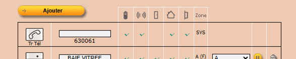

          &lt;div class=&quot;body-bd&quot;&gt;&lt;p&gt;Bonjour&lt;br /&gt;j&amp;#39;ai aussi le même problème, j&amp;#39;ai changé les piles et cela continue. J&amp;#39;ai sur le clavier un élément visiblement en erreur, (qui n&amp;#39;apparait pas sur le profil pc) et qui m&amp;#39;indique &amp;quot;PB Serveur. 630061 &amp;quot;tout semble ok pourtant. pouvez vous m&amp;#39;aider ? Merci&lt;/p&gt;&lt;/div&gt;
