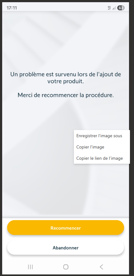

          &lt;div class=&quot;body-bd&quot;&gt;&lt;p&gt;Merci vanessa&lt;br /&gt;Cela a très bien fonctionné &lt;br /&gt;Andre&lt;/p&gt;&lt;/div&gt;

          &lt;div class=&quot;body-bd&quot;&gt;&lt;p&gt;Bonjour André,&lt;br /&gt;J&amp;#39;ai fais une manipulation sur votre box.&lt;br /&gt;Je vous invite à tester de nouveau.&lt;br /&gt;Bonne journée,&lt;/p&gt;&lt;/div&gt;

          &lt;div class=&quot;body-bd&quot;&gt;&lt;p&gt;je viens d&amp;#39;acheter un moteur velux avec télécommande  KLI313.&lt;br /&gt;idem impossible de faire l&amp;#39;appairage et toujours le meme message!!&lt;/p&gt;&lt;p&gt;une solution ?&lt;br /&gt;Merci&lt;/p&gt;&lt;/div&gt;

  <enclosure length="136154" url="https://dimelo-answers-production.s3.eu-west-1.amazonaws.com/177/8444b525e8d0f44a/image_original.png?bb28c87" type="image/png" />

          &lt;div class=&quot;body-bd&quot;&gt;&lt;p&gt;J&amp;#39;essai d&amp;#39;ajouter mes volets velux SSL sur l&amp;#39;application Tahoma mais impossible car il ne reconnait pas la clé IO. Avez vous une solution ? Merci par avance.&lt;/p&gt;&lt;/div&gt;

          &lt;div class=&quot;body-bd&quot;&gt;&lt;p&gt;Bonjour Vanessa,&lt;/p&gt;&lt;p&gt;Pouvez-vous me dire si la nouvelle mise à jour 1.19 du 19 Juillet va permettre de résoudre ce problème. &lt;br /&gt;Merci,&lt;/p&gt;&lt;/div&gt;

          &lt;div class=&quot;body-bd&quot;&gt;&lt;p&gt;Bonjour Yoan,&lt;/p&gt;&lt;p&gt;En effet, ce problème a été identifié sur les nouveaux moteurs Velux.&lt;br /&gt;Le service support travaille dessus avec Velux.&lt;br /&gt;Je reviens vers vous dès que j&amp;#39;ai un retour.&lt;/p&gt;&lt;p&gt;Bonne journée,&lt;/p&gt;&lt;/div&gt;

          &lt;div class=&quot;body-bd&quot;&gt;&lt;p&gt;J&amp;#39;ai installé ces volets le 1 Juin 2023&lt;/p&gt;&lt;/div&gt;

          &lt;div class=&quot;body-bd&quot;&gt;&lt;p&gt;Bonjour Yoan,&lt;/p&gt;&lt;p&gt;Pouvez-vous me préciser quand ont été installes ces volets svp?&lt;/p&gt;&lt;p&gt;Merci,&lt;/p&gt;&lt;/div&gt;

          &lt;div class=&quot;body-bd&quot;&gt;&lt;p&gt;Désolé pas autre idées&lt;/p&gt;&lt;/div&gt;

          &lt;div class=&quot;body-bd&quot;&gt;&lt;p&gt;Aucun changement avec la Switch près du volet.  Toujours le même résultat. Avec les 2 volets, il ne sont pas détectés.&lt;/p&gt;&lt;/div&gt;

          &lt;div class=&quot;body-bd&quot;&gt;&lt;p&gt;La SWITCH il faut la rapprocher des volets pour l&amp;#39;installation.&lt;/p&gt;&lt;/div&gt;

          &lt;div class=&quot;body-bd&quot;&gt;&lt;p&gt;Après essais, aucun chagement, je suis la procédure de l&amp;#39;application, le moteur du volet roulant se met en fonctionnement et fait quelques aller retours mais pas de détection de celui ci.&lt;br /&gt;Je ne vois pas comment faire.&lt;/p&gt;&lt;/div&gt;

          &lt;div class=&quot;body-bd&quot;&gt;&lt;p&gt;Rectification, il s&amp;#39;agit d&amp;#39;une Box Tahoma SWITCH et non d&amp;#39;une V2. &lt;br /&gt;Merci Jacky, je vais essayer en changeant de télécommande ce soir. Mais j&amp;#39;ai des doutes.&lt;/p&gt;&lt;/div&gt;

          &lt;div class=&quot;body-bd&quot;&gt;&lt;p&gt;Bonsoir&lt;br /&gt;Regardez ce post&lt;br /&gt;&lt;a title=&quot;association volet velux avec tahoma télécommande 3LI D13 WW?&quot; href=&quot;https://forum.somfy.fr/questions/2384645-association-volet-velux-tahoma-telecommande-3li-d13-ww&quot;&gt;https://forum.somfy.fr/questions/2384645-association-volet-velux-tahoma-telecommande-3li-d13-ww&lt;/a&gt;&lt;/p&gt;&lt;/div&gt;
