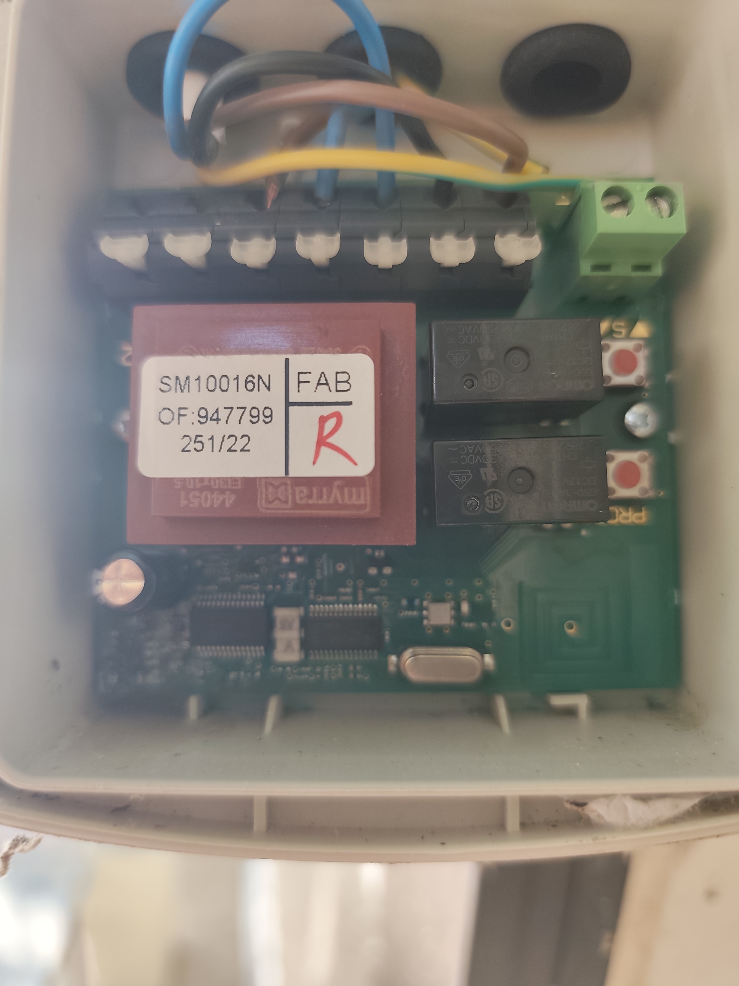

          &lt;div class=&quot;body-bd&quot;&gt;&lt;p&gt;Bonjour Thomas&lt;/p&gt;&lt;p&gt;Entièrement d&amp;#39;accord avec V-Rod. Un bon conseil, remplacez vite le boitier par un boitier conçu pour ce genre d&amp;#39;installation.&lt;/p&gt;&lt;p&gt;PS: le caoutchouc dont vous parlez n&amp;#39;est pas une barre palpeuse. C&amp;#39;est le joint d&amp;#39;étanchéité en bas de porte.&lt;/p&gt;&lt;p&gt;Bonne journée !&lt;/p&gt;&lt;/div&gt;

          &lt;div class=&quot;body-bd&quot;&gt;&lt;p&gt;Désolé de vous le dire mais vous êtes dans la plus totale illégalité !&lt;/p&gt;&lt;p&gt;Vous me dites qu&amp;#39;il y a une barre palpeuse ? Non, certainement pas, en tout cas je ne la vois pas. D&amp;#39;ailleurs, où serait-elle raccordée puisque votre récepteur de store n&amp;#39;est pas conçu pour.&lt;/p&gt;&lt;p&gt;J&amp;#39;ai calculé un tablier à 44kg, je vous laisse imaginer ce qu&amp;#39;il adviendrait en cas de chute par défaillance mécanique ou moteur.&lt;/p&gt;&lt;p&gt;Si vous mettez votre système en conformité je vous aide, à contrario, il faudra vous débrouiller seul car personne ici ne prendra la responsabilité de vous encourager dans cette grossière erreur.&lt;/p&gt;&lt;p&gt;Bonne fin de journée&lt;/p&gt;&lt;/div&gt;

          &lt;div class=&quot;body-bd&quot;&gt;&lt;p&gt;ok, voici la description :&lt;/p&gt;&lt;p&gt;Porte de garage en Alu 4mx2,15m&lt;/p&gt;&lt;p&gt;Côté gauche câble pare-chute 2 fils (bleu et marron) non connecté&lt;/p&gt;&lt;p&gt;Côté droit moteur avec sortie filaire 4 fils (Terre, marron, noir, bleu) + manivelle de secours&lt;/p&gt;&lt;p&gt;Niveau connectique sur le récepteur :&lt;br /&gt;de gauche à droite --&amp;gt; Terre du rideau, terre du tableau Electrique, marron rideau, noir rideau, bleu rideau, rien, rien, bleu tableau électrique, marron tableau électrique.&lt;/p&gt;&lt;p&gt;En bas uniquement une dernière lame avec un caoutchouc.&lt;/p&gt;&lt;p&gt;La porte de garage donne sur mon allée privée (non sur une voie publique).&lt;/p&gt;&lt;p&gt;Le poseur m&amp;#39;a fourni également une commande blanche carré classique comme pour les volets roulant de maison (en photo)&lt;/p&gt;&lt;p&gt;Ci-joint les photos&lt;br /&gt;Merci&lt;/p&gt;&lt;/div&gt;

          &lt;div class=&quot;body-bd&quot;&gt;&lt;p&gt;Mais où est raccordée la palpeuse ????&lt;br /&gt;Afin que je puisse comprendre quelque chose, merci de bien vouloir m&amp;#39;énumérer toute votre installation. Au besoin, faites des photo de chaque élément.&lt;/p&gt;&lt;p&gt;Si vous avez une palpeuse il y a obligatoirement un récepteur dédié pouvant l&amp;#39;accepter, car, celui en photo n&amp;#39;accepte ni une palpeuse ni un antichute.&lt;/p&gt;&lt;p&gt;Je vous informe à toutes fins utiles qu&amp;#39;une enroulable sans antichute est une guillotine qui s&amp;#39;ignore.&lt;/p&gt;&lt;p&gt;Le boitier Axroll n&amp;#39;existe plus depuis 2018 car on pouvait l&amp;#39;utiliser sans palpeuse, ce qui est totalement interdit depuis lors.&lt;/p&gt;&lt;p&gt;Il faudra un récepteur Rollixo Smart qui prend en charge la palpeuse (tous types) et l&amp;#39;antichute (tous types) ainsi que les cellules (tous types mais non obligatoires).&lt;/p&gt;&lt;p&gt;Je suis effrayé qu&amp;#39;un installateur ait pu vous poser un récepteur de store filaire pour commander une enroulable ? &lt;/p&gt;&lt;p&gt;Bonne fin de journée.&lt;/p&gt;&lt;/div&gt;

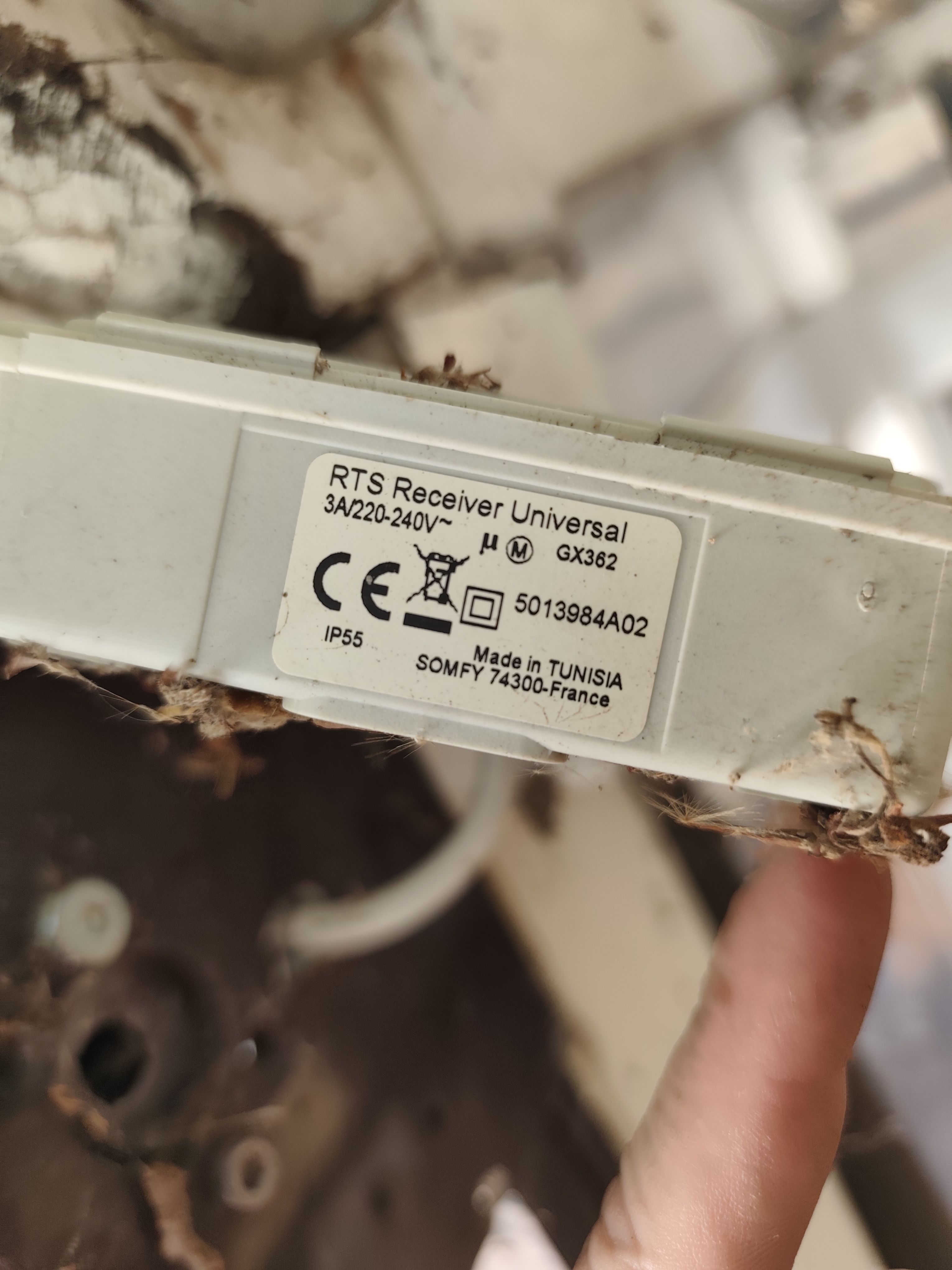

          &lt;div class=&quot;body-bd&quot;&gt;&lt;p&gt;Bonjour et merci pour ce début de réponse.&lt;br /&gt;Ci-joint une photo générale du dedans avec le capot démonté.&lt;/p&gt;&lt;p&gt;A droite, le moteur (5 fils)&lt;br /&gt;A gauche le câble (2fils) pour l&amp;#39;antichute d&amp;#39;une grande longueur.&lt;br /&gt;Je confirme que j&amp;#39;ai bien une barre palpeuse (caoutchouc) en bas de la porte qui s&amp;#39;appuie contre le sol.&lt;/p&gt;&lt;p&gt;J&amp;#39;ai également à droite un bouton jaune et blanc de mémoire pour régler les fin de course (car je m&amp;#39;en suis aussi occupé..)&lt;/p&gt;&lt;p&gt;Donc si je résume, je vais devoir me faire changer le boitier récepteur par un boitier type : RÉCEPTEUR SOMFY AXROLL RTS qui est dédié PORTE DE GARAGE ?&lt;/p&gt;&lt;p&gt;Merci d&amp;#39;avance.&lt;/p&gt;&lt;/div&gt;

          &lt;div class=&quot;body-bd&quot;&gt;&lt;p&gt;Le boitier en photo n&amp;#39;est absolument pas un récepteur de porte enroulable !&lt;br /&gt;C&amp;#39;est un récepteur 1810624 uniquement dédié au pilotage de store filaire !&lt;/p&gt;&lt;p&gt;Comment est-ce possible que votre porte enroulable puisse fonctionner ainsi ????&lt;/p&gt;&lt;p&gt;Un récepteur dédié à une enroulable doit obligatoirement comporter un branchement pour antichute électrique, un branchement pour les cellules de sécu, et, surtout, un branchement pour une barre palpeuse.&lt;/p&gt;&lt;p&gt;Posez ici des photo de votre porte enroulable fermée en vue générale.&lt;br /&gt;Il est hors de question que je vous aide tant que votre système ne sera pas mis en conformité.&lt;/p&gt;&lt;p&gt;Je vous informe que depuis 2018 la barre palpeuse et/ou les cellules sont obligatoires, l&amp;#39;antichute est obligatoire depuis toujours.&lt;br /&gt;Je constate que le récepteur en photo date de 2018, donc, il a été installé en dépit de toutes les normes de sécu en vigueur.&lt;/p&gt;&lt;p&gt;Bonne journée&lt;/p&gt;&lt;/div&gt;
