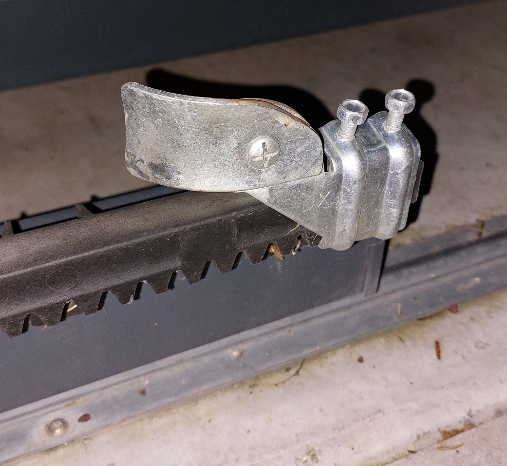

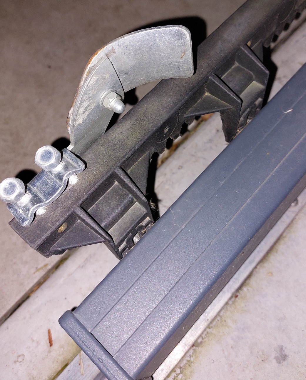

          &lt;div class=&quot;body-bd&quot;&gt;&lt;p&gt;J&amp;#39;ai raccourci la patte en la coupant + boulon inox.&lt;br /&gt;Cf. Images.&lt;/p&gt;&lt;/div&gt;

          &lt;div class=&quot;body-bd&quot;&gt;&lt;p&gt;Bonjour, je suis en train de fixer la crémaillère sur portail coulissant. Avant de visser définitivement cela, je préférais la poser à blanc avec ses pattes de fin de course.&lt;/p&gt;&lt;p&gt;Pas de souci pour positionner et visser la patte de fin de course d&amp;#39;ouverture.&lt;/p&gt;&lt;p&gt;Cf. photo1-ouverture-OK&lt;/p&gt;&lt;p&gt;Mais pour la patte de fin de fermeture, la crémaillère doit dépasser de la traverse basse du portail.&lt;/p&gt;&lt;p&gt;Cf. photo2-fermeture-KO&lt;/p&gt;&lt;p&gt;Et comme il n&amp;#39;y a qu&amp;#39;un seul pilier de maconnerie entre le portail et portillon, le passage au portillon est gêné.&lt;/p&gt;&lt;p&gt;Cf. photo3&lt;/p&gt;&lt;p&gt;Avez vous une idée pour résoudre ce désagrément SVP ?&lt;/p&gt;&lt;p&gt;Existe t il des pattes moins longues / réduites ? &lt;/p&gt;&lt;p&gt;Grand merci pour vos conseils avisés.&lt;/p&gt;&lt;/div&gt;

          &lt;div class=&quot;body-bd&quot;&gt;&lt;p&gt;Bonjour &lt;br /&gt;Je viens d&amp;#39;installer un moteur Somfy Elixo 500 3s io et j&amp;#39;ai le même problème que Nicolas.&lt;br /&gt;Le portail se ferme correctement, par contre il ne s&amp;#39;ouvre pas complètement. Il manque 7cm.&lt;br /&gt;La patte est fixée au bout de la crémaillère, il n&amp;#39;y a plus de marge pour décaler cette patte de 7cm.&lt;br /&gt;Il faudrait la raccourcir de 7cm...&lt;br /&gt;Avez-vous eu ce problème ?&lt;br /&gt;La patte mesure 17 cm de long, il faudrait une patte de 10 cm ou une &amp;quot;butée&amp;quot; qu&amp;#39;on positionnerai sur le rail...&lt;/p&gt;&lt;/div&gt;

          &lt;div class=&quot;body-bd&quot;&gt;&lt;p&gt;bonjour,&lt;/p&gt;&lt;p&gt;dans ce cas, pas trop le choix que de coupé la patte pour la raccourcir.&lt;/p&gt;&lt;/div&gt;
