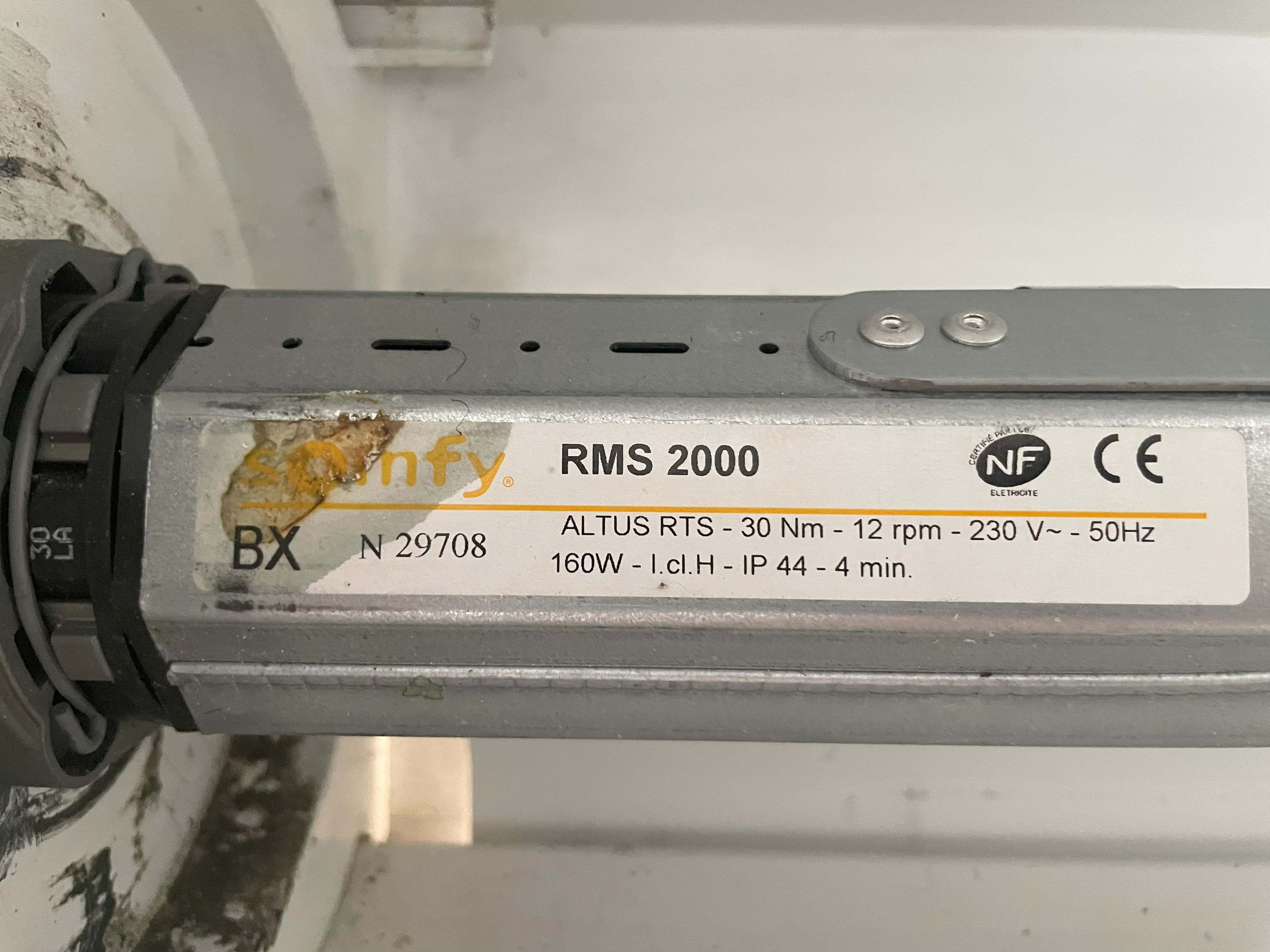

          &lt;div class=&quot;body-bd&quot;&gt;&lt;p&gt;Bonjour,&lt;/p&gt;&lt;p&gt;J&amp;#39;ai installé le RMS 2000 il y a maintenant 6 mois et il fonctionnait parfaitement jusque là.&lt;br /&gt;Mais depuis quelques jours, que ce soit lors de la descente ou de la montée, il arrive que le moteur fasse un bruit très strident, que le mouvement du volet soit ralenti et si je le laisse continuer comme ça, le moteur s&amp;#39;arrête au bout de quelques secondes. &lt;br /&gt;Il le fait environ une fois sur deux donc lorsque ça arrive, disons que je souhaite par exemple fermer le volet :&lt;br /&gt;J&amp;#39;appuie sur la flèche du bas de ma télécommande, le volet commence sa descente avec le bruit strident. J&amp;#39;appuie donc sur la flèche du haut pour que cela s&amp;#39;arrête et que mon volet se remette en position ouvert. J&amp;#39;appuie de nouveau sur la fleche du bas et tout se passe normalement.&lt;br /&gt;Sauriez-vous d&amp;#39;où peut provenir ce dysfonctionnement ?&lt;/p&gt;&lt;p&gt;Merci,&lt;/p&gt;&lt;/div&gt;

          &lt;div class=&quot;body-bd&quot;&gt;&lt;p&gt;Pour information, j&amp;#39;ai remplacé le condensateur du moteur (trouvé pour environ 2€ sur un site en ligne).&lt;br /&gt;Depuis, plus aucun problème.&lt;/p&gt;&lt;/div&gt;

          &lt;div class=&quot;body-bd&quot;&gt;&lt;p&gt;Bonjour, j&amp;#39;ai fait fonctionner le moteur coffrage ouvert, le bruit vient bien du moteur.&lt;br /&gt;J&amp;#39;ai également contrôlé mon installation, tout est correctement positionné.&lt;/p&gt;&lt;/div&gt;

          &lt;div class=&quot;body-bd&quot;&gt;&lt;p&gt;Il suffisait que je publie mon message pour qu&amp;#39;il se mette à dysfonctionner!&lt;br /&gt;Le moteur se lance avec ce bruit strident au niveau du moteur. Le tablier monte très doucement puis s&amp;#39;arrête (j&amp;#39;ai l&amp;#39;impression qu&amp;#39;il s&amp;#39;arrête après avoir tourné aussi longtemps qu&amp;#39;il lui faudrait pour ouvrir le volet en temps normal). Une fois à l&amp;#39;arrêt, le tablier n&amp;#39;a monté que d&amp;#39;une dizaine de centimètres. Mon application Tahoma m&amp;quot;indique que mon produit ne peut pas être contrôlé.&lt;/p&gt;&lt;p&gt;J&amp;#39;ai lancé la fermeture qui s&amp;#39;est effectuée sans problème, puis deux ouvertures consécutives qui n&amp;#39;ont pas abouti (bruit strident, lenteur d&amp;#39;ouverture).&lt;br /&gt;Au bout de la troisième tentative, aucun problème, le volet monte bien jusqu&amp;#39;en haut. QUatrième puis cinquième tentative, aucun problème. Je m&amp;#39;arrête là.&lt;/p&gt;&lt;/div&gt;

          &lt;div class=&quot;body-bd&quot;&gt;&lt;p&gt;Bonjour, oui, et il fonctionne normalement. J&amp;#39;ai effectué une dizaine d&amp;#39;essais.&lt;br /&gt;Je viens à nouveau d&amp;#39;effectuer 10 cycles d&amp;#39;ouverture/fermeture du volet, moteur en place, sans problème, c&amp;#39;est vraiment très aléatoire. Quand je suis là je peux stopper le bruit en arrêtant le volet, mais quand je suis absent et que j&amp;#39;ai programmé le volet avec un scénario,  le moteur risque de se lancer sans jamais s&amp;#39;arrêter en cas de problème.&lt;/p&gt;&lt;/div&gt;

          &lt;div class=&quot;body-bd&quot;&gt;&lt;p&gt;Bonjour,&lt;br /&gt;Je suis confronté au même problème.&lt;br /&gt;Mon moteur de volet émet un bruit strident et le mouvement est très lent. C&amp;#39;est complétement aléatoire, parfois le moteur fonctionne parfaitement, parfois il hurle et est très lent ou ne fonctionne pas.&lt;br /&gt;J&amp;#39;ai changé le condensateur sans que cela change quoi que ce soit.&lt;br /&gt;Le moteur a environ 8 ans et a toujours parfaitement fonctionné jusque là.&lt;br /&gt;Des pistes?&lt;br /&gt;Merci&lt;/p&gt;&lt;/div&gt;
