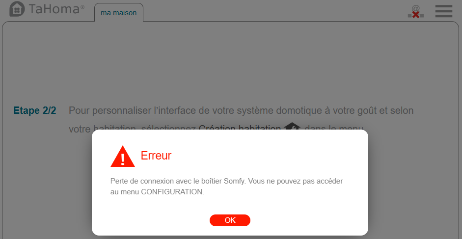

          &lt;div class=&quot;body-bd&quot;&gt;&lt;p&gt;Bonjour,&lt;br /&gt;Dans le menu configuration, le message suivant s&amp;#39;affiche : &amp;quot;Perte de connexion avec le boîtier Somfy. Vous ne pouvez pas accéder au menu CONFIGURATION.&amp;quot;&lt;br /&gt;Un Reset a été réalisé mais cela ne règle pas le problème.&lt;br /&gt;En revanche, mes accessoires fonctionnent toujours à partir de l&amp;#39;application. &lt;br /&gt;Merci d&amp;#39;avance de votre aide&lt;/p&gt;&lt;p&gt;Merci,&lt;/p&gt;&lt;/div&gt;

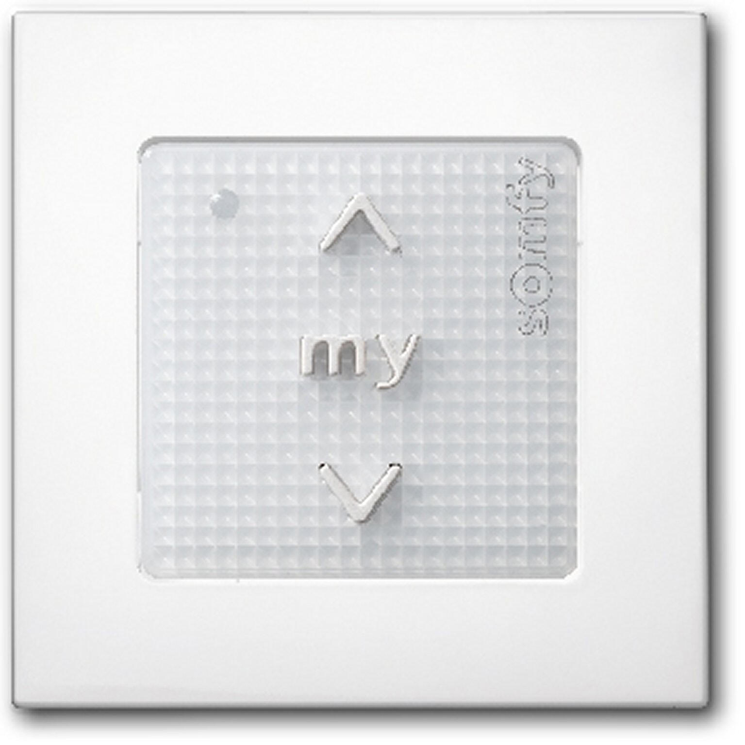

          &lt;div class=&quot;body-bd&quot;&gt;&lt;p&gt;Rebonjour,&lt;br /&gt;Je vous confirme que les télécommandes ou commandes murales fonctionnent bien à mon domicile. Je peux piloter l&amp;#39;ouverture et la fermeture des volets roulants depuis les commandes murales. Le problème et le message d&amp;#39;erreur que j&amp;#39;ai remonté le 9 juin vient surtout du fait que je ne parviens plus à piloter mes volets roulants depuis mon application mobile Tahoma Classic, suite à mon changement de box internet.&lt;br /&gt;Lorsque vous demandez une photo de la Tahoma, s&amp;#39;agit-il bien de la commande murale avec une petite étiquette contenant un QRcode et un numéro à 11 caractères ou bien d&amp;#39;autre chose ? Pouvez-vous m&amp;#39;envoyer sur mon adresse email personnelle l&amp;#39;adresse email de support Somfy afin que je puisse vous envoyer cette photo ? Cordialement,&lt;/p&gt;&lt;p&gt;MC.&lt;/p&gt;&lt;/div&gt;

          &lt;div class=&quot;body-bd&quot;&gt;&lt;p&gt;Effectivement M.C c&amp;#39;est une télécommande murale Smoove qui est 100% autonome et qui ne communique pas avec la Tahoma ni avec votre box internet.&lt;/p&gt;&lt;p&gt;Le message que vous affichez correspond a une Tahoma V2 ou a une Tahoma RAIL DIN V1 et comme vous affichez un message sur un écran de PC ça veux dire que vous utilisez l&amp;#39;application Smartphone Tahoma Classic .&lt;/p&gt;&lt;p&gt;Bref le boitier que vous affiché n&amp;#39;a rien a voir avec le message que vous avez.&lt;br /&gt;On n&amp;#39;appaire pas une télécommande avec une Tahoma mais un moteur Somfy. La télécommande est utilisée pour mettre le moteur en mode appairage. &lt;/p&gt;&lt;p&gt;Dans votre cas le problème vient de la Tahoma. Pouvez vous mettre une photo de celle ci.&lt;/p&gt;&lt;/div&gt;

          &lt;div class=&quot;body-bd&quot;&gt;&lt;p&gt;Rebonjour, je précise qu&amp;#39;il ne s&amp;#39;agit pas d&amp;#39;une TaHoma switch (çàd une box domotique connectée pour la maison) mais bien d&amp;#39;une commande murale Somfy de ce type (voir fichier media.jpg ci-dessous). Le message d&amp;#39;erreur que j&amp;#39;ai posté le 9 juin est rencontré depuis l&amp;#39;application mobile Tahoma. &lt;/p&gt;&lt;p&gt;&lt;a href=&quot;https://media.adeo.com/media/883977/media.jpg&quot; rel=&quot;nofollow&quot;&gt;https://media.adeo.com/media/883977/media.jpg&lt;/a&gt;&lt;/p&gt;&lt;/div&gt;

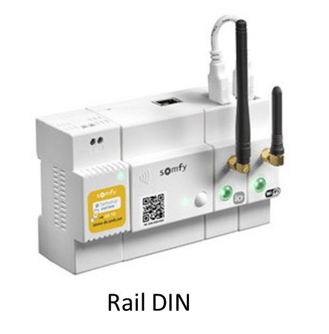

          &lt;div class=&quot;body-bd&quot;&gt;&lt;p&gt;Pouvez poster une Photo de votre Tahoma de préférence ou on voit l&amp;#39;étiquette.&lt;/p&gt;&lt;/div&gt;

          &lt;div class=&quot;body-bd&quot;&gt;&lt;p&gt;Bonjour,&lt;/p&gt;&lt;p&gt;Je fais suite à mon message posté le 9 juin dernier.&lt;br /&gt;Vous me demandez quelle est ma box internet ?&lt;br /&gt;Je vous confirme disposer à mon domicile d&amp;#39;une Box SFR 8 Fibre. Je n&amp;#39;ai aucun câble RJ45 de branché. Avant mon changement de box, l&amp;#39;application mobile TaHoma Classic a toujours fonctionné avec le wifi pour pour piloter mes produits connectés Somfy. &lt;br /&gt;Pouvez-vous m&amp;#39;indiquer comment remédier au message affiché sur la capture d&amp;#39;écran de mon message posté le 9 juin? Dois-je désinstaller et réinstaller l&amp;#39;application Tahoma Classic sur mon mobile? Je vous remercie.&lt;br /&gt;Cordialement,&lt;br /&gt;MC.&lt;/p&gt;&lt;/div&gt;

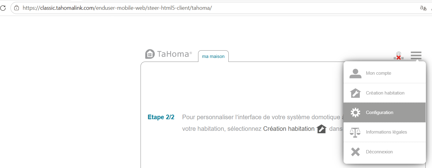

          &lt;div class=&quot;body-bd&quot;&gt;&lt;p&gt;Bonjour&lt;br /&gt;Vous êtes sur une Tahoma V2 avec connexion RJ45.&lt;br /&gt;Il n&amp;#39;y a pas de configuration de mémorisé, par contre la Tahoma ne fonctionne que sur les prises RJ45 compatible 10/100 Mbit. &lt;/p&gt;&lt;p&gt;Sur les box internet de dernière génération il faut regardez qu&amp;#39;elle prise est rétro compatible avec cette norme.&lt;/p&gt;&lt;p&gt;Vous avez quelle box internet ?&lt;/p&gt;&lt;/div&gt;

          &lt;div class=&quot;body-bd&quot;&gt;&lt;p&gt;Bonjour, j&amp;#39;ai changé récemment de box internet. Depuis l&amp;#39;application Tahoma, lorsque je clique sur le 3e onglet &amp;quot;Configuration&amp;quot; visible sur la capture d&amp;#39;écran, j&amp;#39;obtiens le même message d&amp;#39;erreur que celui signalé par Romain il y a deux ans: &amp;quot;Perte de connexion avec le boîtier Somfy. Vous ne pouvez pas accéder au menu CONFIGURATION.&amp;quot; Je suppose que le problème se situe au niveau de la configuration associée à mon ancienne box et je n&amp;#39;ai pas la main pour la supprimer. Pouvez-vous m&amp;#39;indiquer quelle est la solution SVP ? Cordialement,&lt;br /&gt;MC.&lt;/p&gt;&lt;/div&gt;
