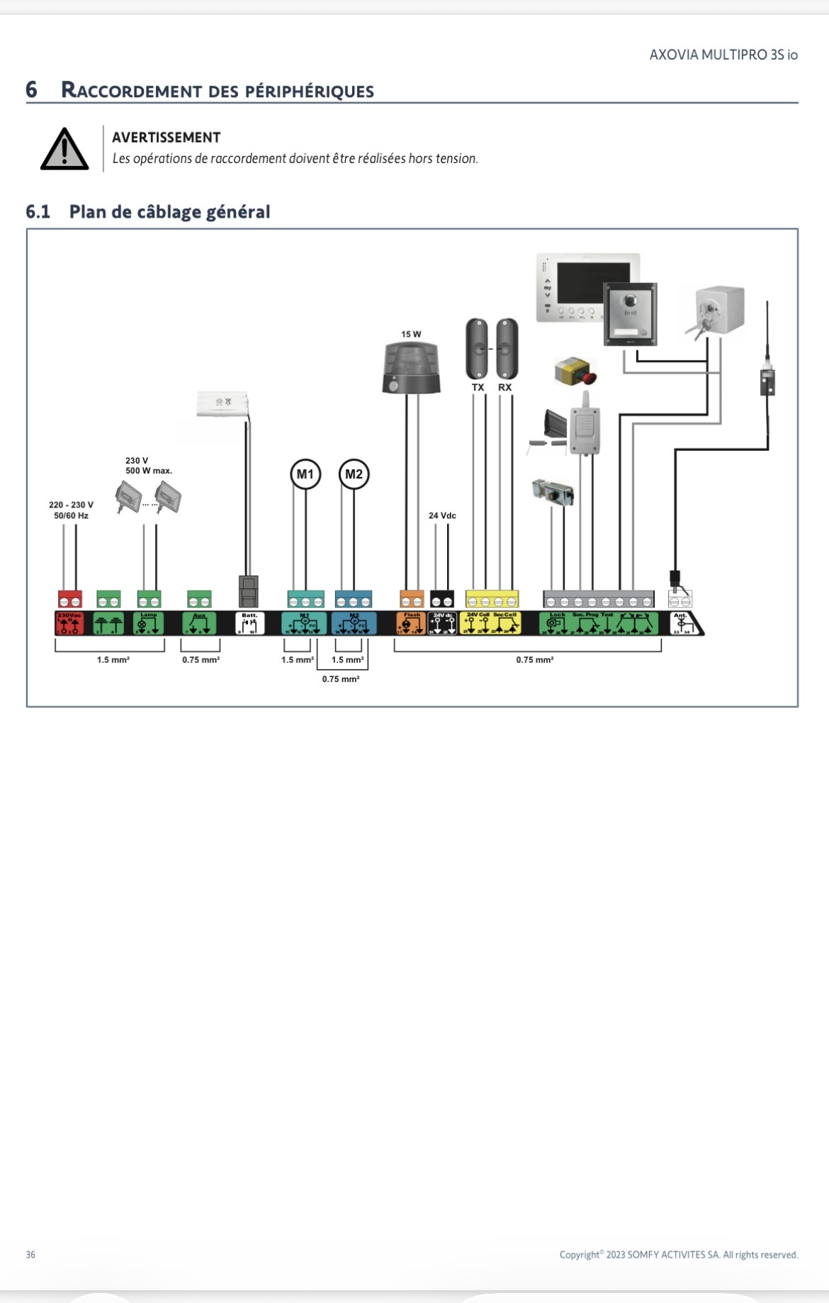

  <title>Réponse de Dimitri P.</title>
  <dc:creator>Dimitri P.</dc:creator>
          &lt;div class=&quot;body-bd&quot;&gt;&lt;p&gt;Bonjour, j’ai trouvé le plan de câblage du axovia multipro 3s io et pour les moteurs c’est du 2x1,5mm. J’ai mis le plan en pièce jointe.&lt;/p&gt;&lt;/div&gt;

          &lt;div class=&quot;body-bd&quot;&gt;&lt;p&gt;Bonjour,&lt;/p&gt;&lt;p&gt;Le diamètre du câble d&amp;#39;alimentation des moteurs pour axovia multipro 3S io est-il suffisant en 2*0.75 ou faut-il du 2*1 ?&lt;/p&gt;&lt;p&gt;Merci d&amp;#39;avance.&lt;br /&gt;Cordialement.&lt;/p&gt;&lt;/div&gt;
          &lt;div class=&quot;body-bd&quot;&gt;&lt;p&gt;Les câbles moteurs de la box aux moteur doit être du 2x1.5.&lt;/p&gt;&lt;/div&gt;

          &lt;div class=&quot;body-bd&quot;&gt;&lt;p&gt;Si vous parlez de l&amp;#39;alim 230v du tableau à la box, tout dépend de la longueur. Mais au mini c&amp;#39;est du 3x1.5mm.&lt;/p&gt;&lt;p&gt;Bonne journée&lt;/p&gt;&lt;/div&gt;
