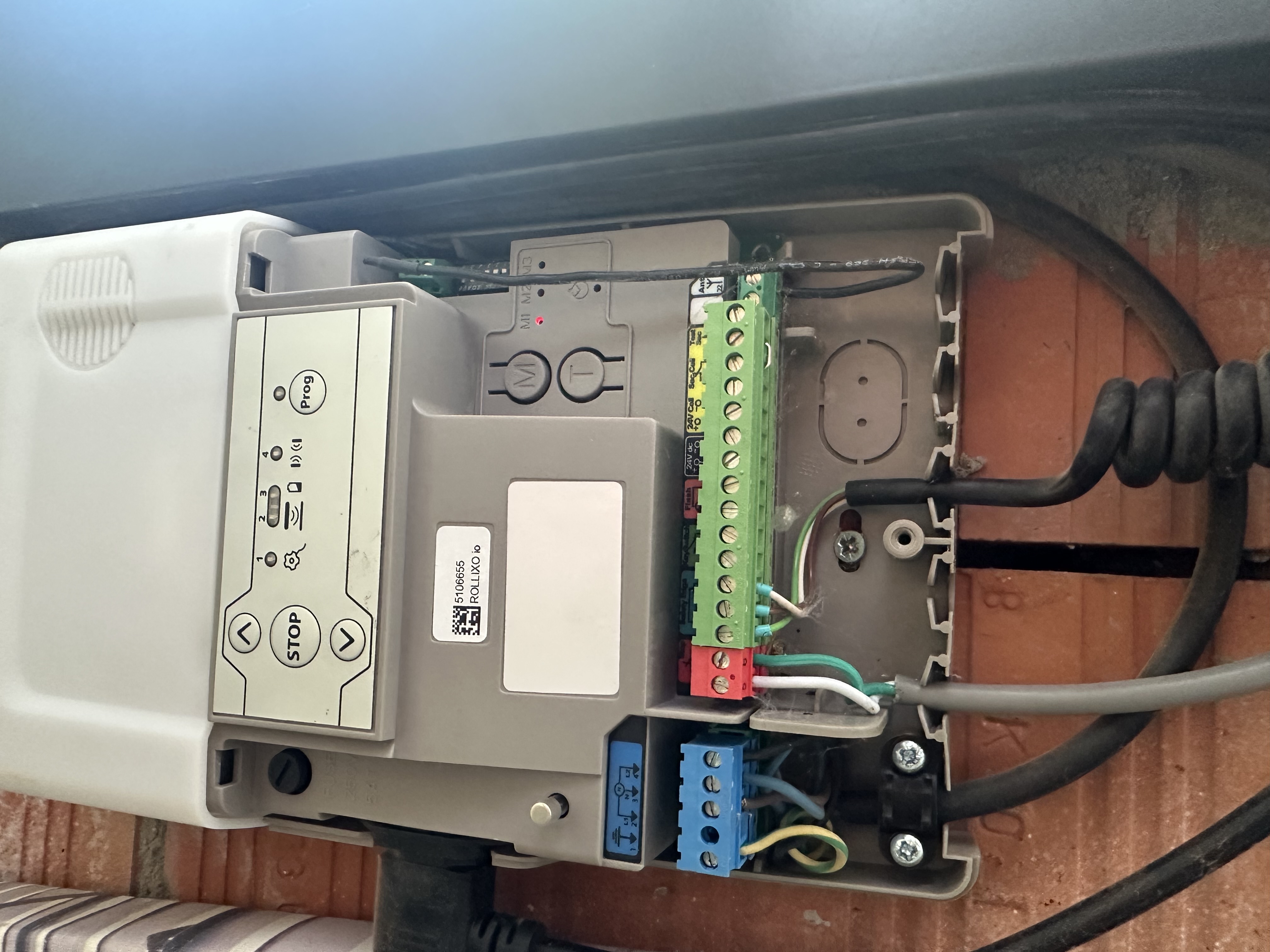

          &lt;div class=&quot;body-bd&quot;&gt;&lt;p&gt;Bonjour,&lt;/p&gt;&lt;p&gt;Ma porte de garage ne descend qu&amp;#39;en restant appuyé le bouton de descente. Notre configuration est : rollixo io + emetteur XSE + barre palpeuse resistive.&lt;/p&gt;&lt;p&gt;La LED barre palpeuse reste allumé pendant le fonctionnment.&lt;/p&gt;&lt;p&gt;Comme indiqué dans la doc et dans les différents fils de discussion, j&amp;#39;ai testé plusieurs choses :&lt;/p&gt;&lt;ul&gt;&lt;li&gt;changement pile emetteur (3.6v Ok)&lt;/li&gt;-effacement de l&amp;#39;emetteur puis nouvelle mémorisation. Après la mémorisation, le LED de la barre palpeuse s&amp;#39;éteint. Mais dès qu&amp;#39;on réouvre le portail, la led se rallume après quelques secondes...&lt;/p&gt;&lt;p&gt;J&amp;#39;ai mesuré avec un ohmètre la résistance de la barre palpeuse : 1.2kOhms. Cette valeur devient nulle en pressant la barre, donc a priori la barre joue son rôle...&lt;/p&gt;&lt;p&gt;Enfin j&amp;#39;ai fait le test n°6 indiqué dans la doc de l&amp;#39;emetteur, appui 3s sur le bouton mode de l&amp;#39;emetteur. La led 1 passe bien au vert. En revanche la Led2 passe au vert pendant 3-4s puis passe en rouge (alors qu&amp;#39;elle devrait rester verte 8s puis s&amp;#39;éteindre).&lt;/p&gt;&lt;p&gt;Auriez-vous une idée du problème? La barre palpeuse peut-elle être défaillante malgré le fait que la résistance mesurée semble ok ?&lt;/p&gt;&lt;p&gt;Bien cordialement&lt;/p&gt;&lt;p&gt;Merci,&lt;/p&gt;&lt;/div&gt;

          &lt;div class=&quot;body-bd&quot;&gt;&lt;p&gt;Bonjour, j&amp;#39;ai le même problème avec une barre palpeuse 1.2kohm. Comment avez vous réglé votre problème svp?&lt;/p&gt;&lt;/div&gt;

          &lt;div class=&quot;body-bd&quot;&gt;&lt;p&gt;Bonjour,&lt;br /&gt;Situées sur des portes soumises aux chocs thermiques les barres palpeuses ont des déteriorations dues à la condensation. Cela a pour effet de grignoter tous les via entre les deux couches de cuivre du circuit ; la où l&amp;#39;humidité s&amp;#39;accumule.&lt;br /&gt;Donc il faut tester tous les via à l&amp;#39;ohmmètre et les réparer...&lt;br /&gt;Il faut vérifier aussi un à un tous les composants...&lt;/p&gt;&lt;/div&gt;
          &lt;div class=&quot;body-bd&quot;&gt;&lt;p&gt;Bonjour Maryline, &lt;/p&gt;&lt;p&gt;Avez-vous une photo de l&amp;#39;émetteur en question ?&lt;/p&gt;&lt;p&gt;Bonne journée,&lt;/p&gt;&lt;/div&gt;

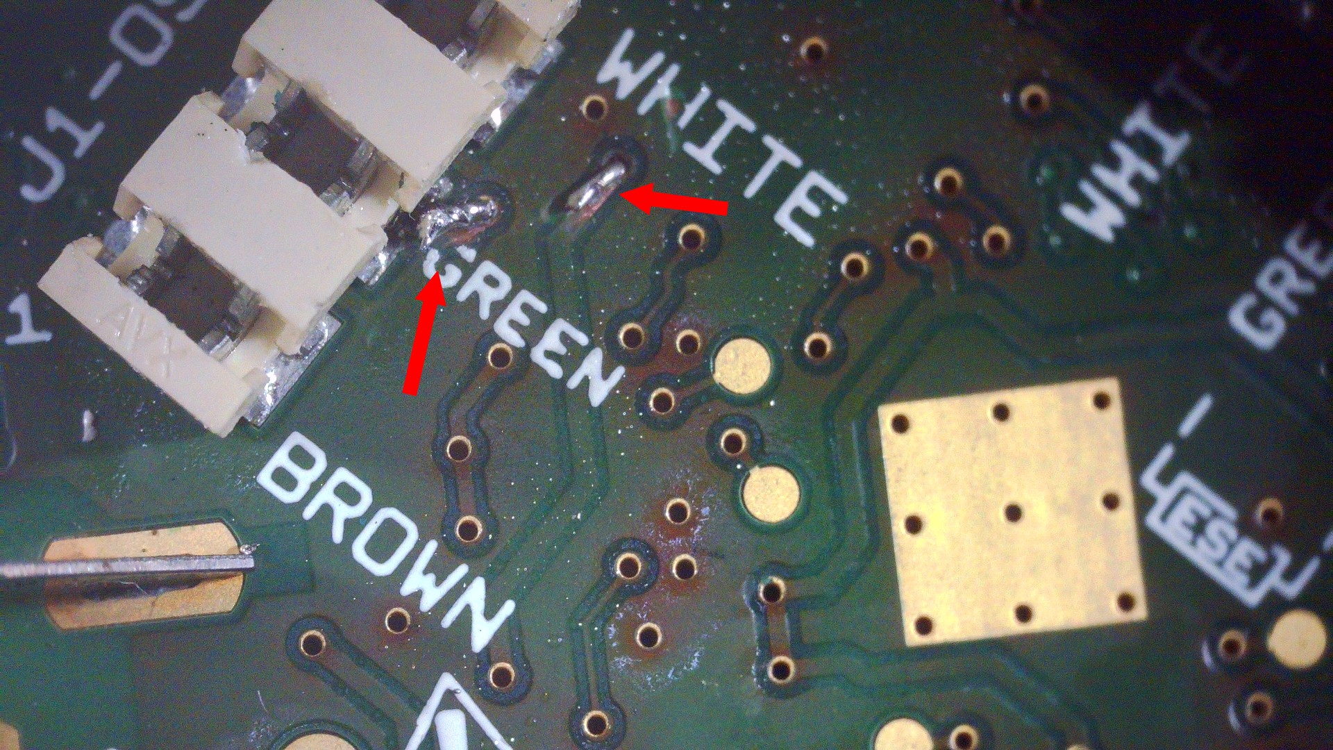

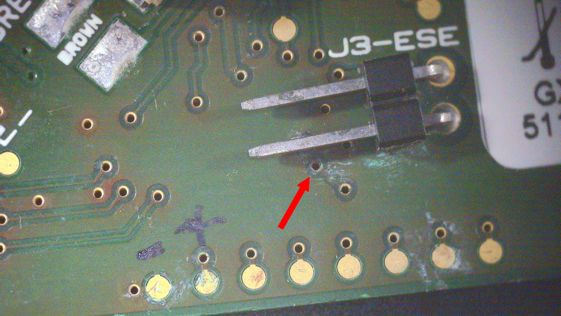

          &lt;div class=&quot;body-bd&quot;&gt;&lt;p&gt;Bjr, &lt;br /&gt;Attention dans le boitier de détection ce n&amp;#39;est pas une pile standard mais une batterie, bien reprendre les mêmes caractéristiques si vous la changer. &lt;br /&gt;Pour info j&amp;#39;ai tenté de mettre une résistance de même valeur pour simuler la barre palpeuse mais ça n&amp;#39;a eu aucun effet. &lt;br /&gt;Cdlt,&lt;/p&gt;&lt;/div&gt;

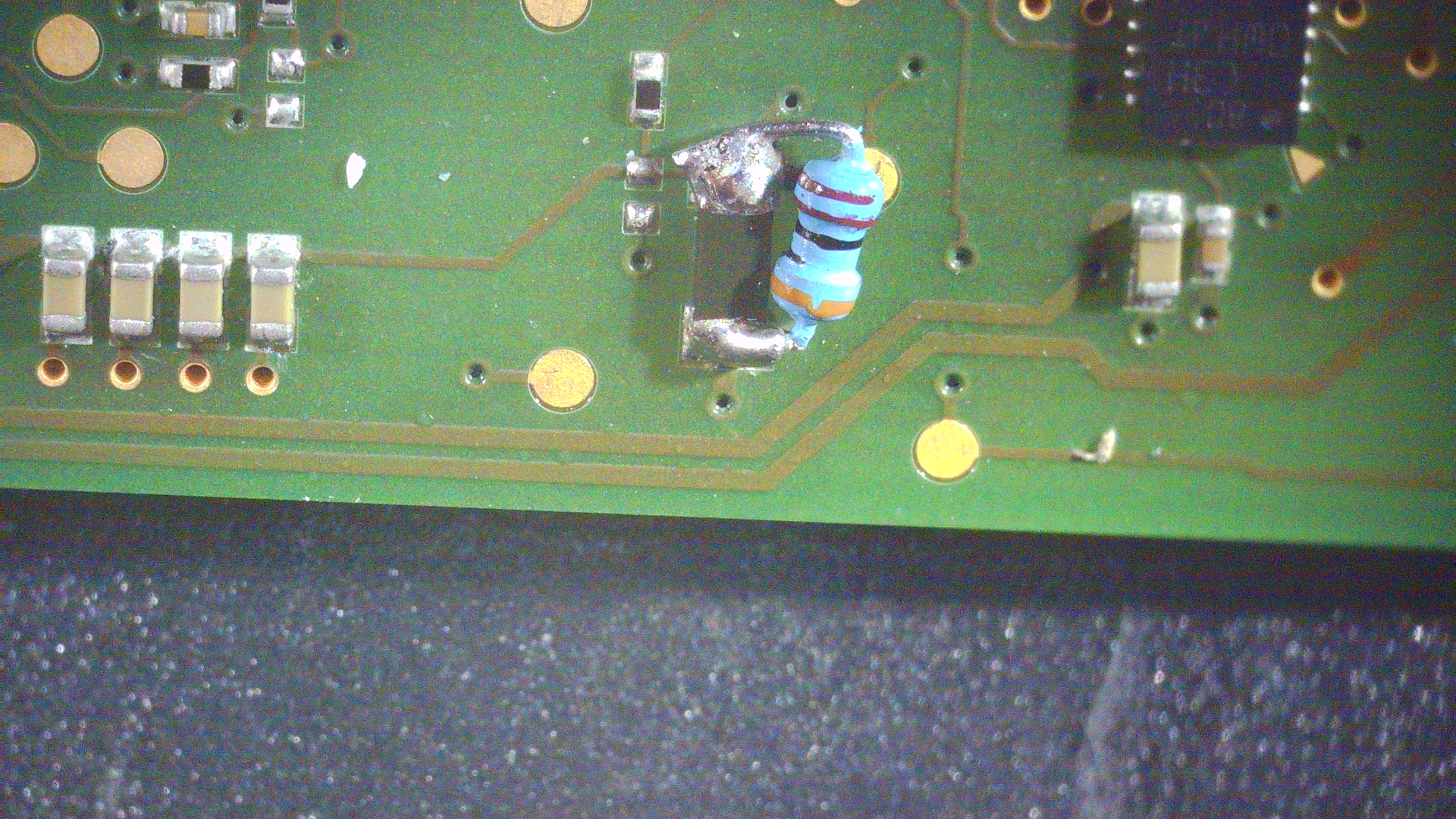

          &lt;div class=&quot;body-bd&quot;&gt;&lt;p&gt;Bonjour, oui la résistance est branché juste à la place de la barre palpeuse c’était sur une armoire de commander rolixxo smart&lt;/p&gt;&lt;/div&gt;

          &lt;div class=&quot;body-bd&quot;&gt;&lt;p&gt;Bonsoir, &lt;br /&gt;Entre temps j’ai fait monter une seconde porte de garage. J’en ai profité pour faire diagnostiquer mon problème par l’installateur. Je n’étais pas présent mais pour lui il faut changer le boitier. Boitier, instal, déplacement &amp;gt; 600€, ça me parait « un peu » cher. &lt;br /&gt;Pour la résistance de 8,2Kohms, vous l’avez juste connecté à la place de la barre palpeuse ? &lt;br /&gt;Quelqu’un à trouver ou acheter la barre palpeuse ? &lt;br /&gt;Merci à vous,&lt;/p&gt;&lt;/div&gt;

          &lt;div class=&quot;body-bd&quot;&gt;&lt;p&gt;Bonjour, il est possible de chanter la Bar palpait Euses en mettant une résistance de 8,2 kohm mais attention il n’y aura plus de sécurité. C’est pour dépanner le temps de recevoir la nouvelle Barre pulpeuse&lt;/p&gt;&lt;/div&gt;
