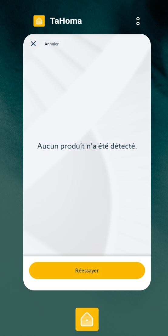

          &lt;div class=&quot;body-bd&quot;&gt;&lt;p&gt;Suite à mon message précédent, voici également la capture écran de ma Tahoma lorsque je tente de faire la connexion &lt;br /&gt;Bonsoir&lt;/p&gt;&lt;/div&gt;

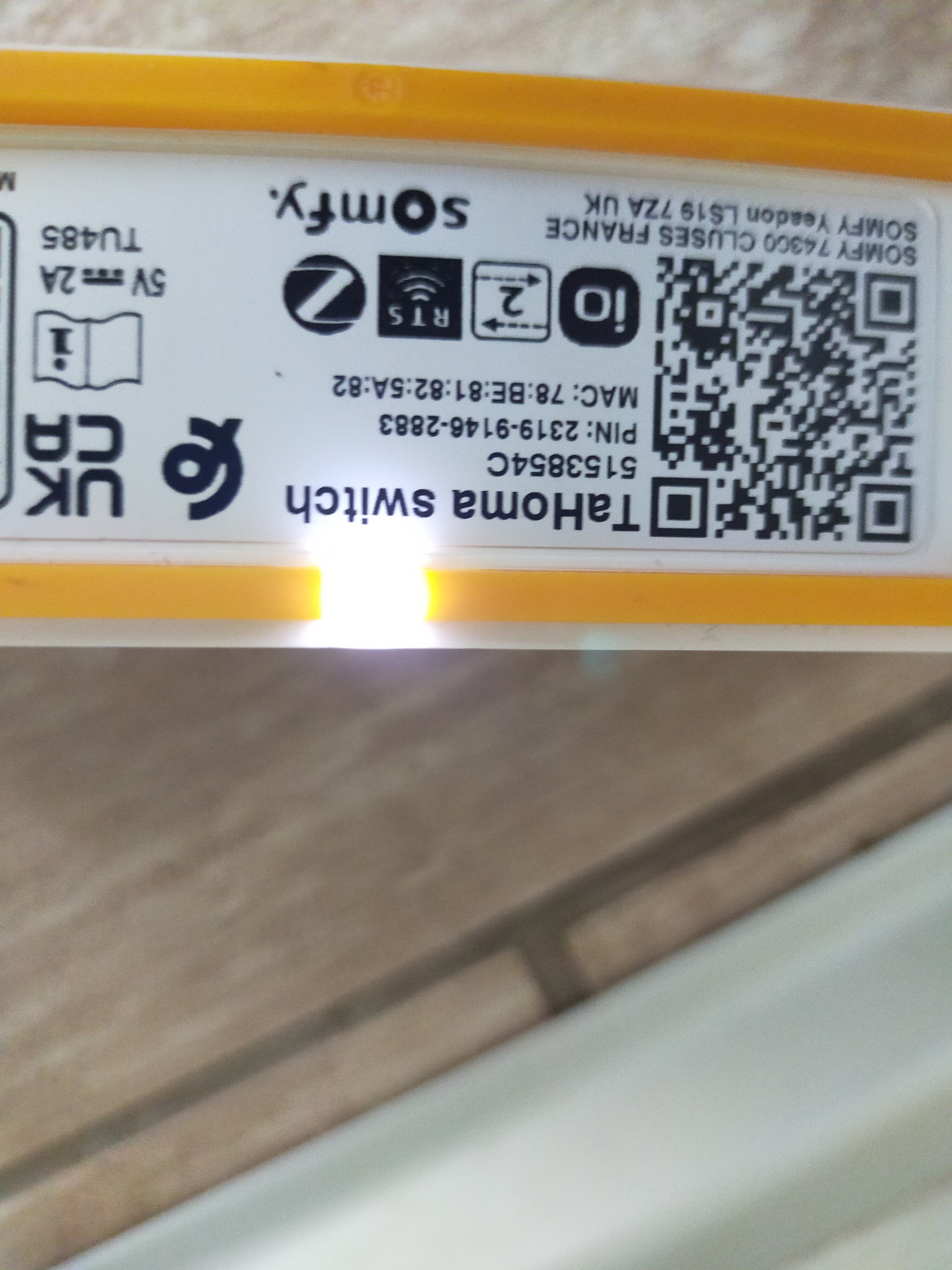

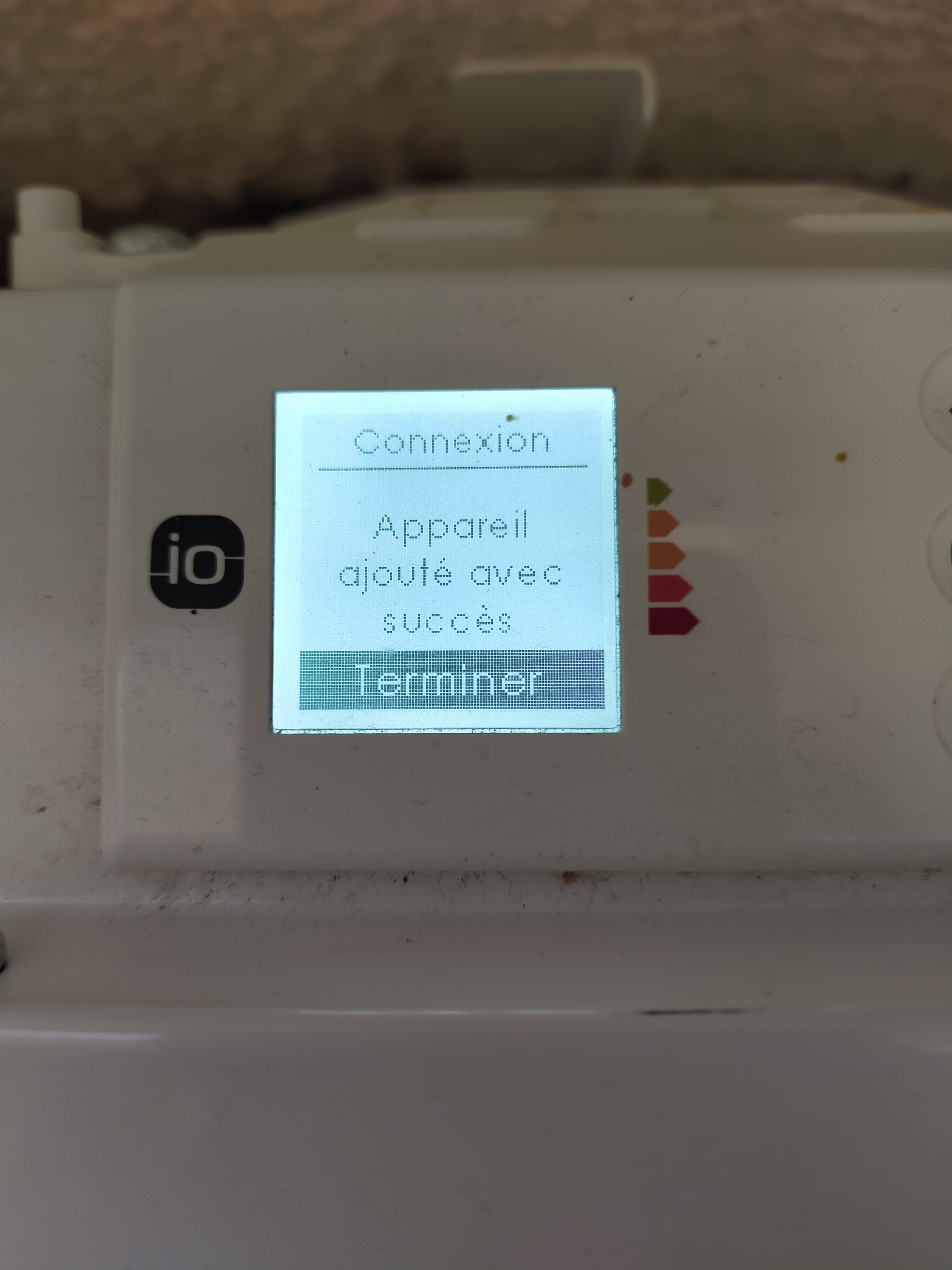

          &lt;div class=&quot;body-bd&quot;&gt;&lt;p&gt;Merci pour votre nouvelle réponse &lt;br /&gt;Je vous adresse en PJ le code Pin de la Tahoma ainsi que le message figurant sur les radiateurs mais qui n apparaissent pas sur ma Tahoma &lt;br /&gt;Merci pour votre aide et bonne soirée&lt;/p&gt;&lt;/div&gt;

          &lt;div class=&quot;body-bd&quot;&gt;&lt;p&gt;OK.&lt;br /&gt;Vous dites que vos radiateurs indiquent qu&amp;#39;ils sont connectés.&lt;/p&gt;&lt;p&gt;Essayez cette méthode&lt;br /&gt;.../Configuration de l&amp;#39;installation&lt;br /&gt;Accéder aus paramètres&lt;br /&gt;Paramètres avancés&lt;br /&gt;Gestion clé IO&lt;br /&gt;Continuer&lt;br /&gt;lancer une découverte IO  sur vos équipements.&lt;/p&gt;&lt;p&gt;Si vous ne trouvez pas les radiateurs il faudra poster le N° de série (PIN) de la Switch pour avoir l&amp;#39;aide d&amp;#39;un Yello.&lt;/p&gt;&lt;/div&gt;
