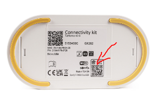

          &lt;div class=&quot;body-bd&quot;&gt;&lt;p&gt;Bonjour,&lt;/p&gt;&lt;p&gt;Pour l association Home assistant me demande une clef mais elle n est pas sur l etiquette dd ma box ou la trouver&lt;/p&gt;&lt;p&gt;Merci,&lt;/p&gt;&lt;/div&gt;

          &lt;div class=&quot;body-bd&quot;&gt;&lt;p&gt;J&amp;#39;ai le connectivité kit Tahoma mini.&lt;br /&gt;Et je regrette amèrement cet achat pour une différence de quelques euros avec le Switch car ce kit est bridé de partout et ne permet pas d&amp;#39;exploiter correctement la domotique d&amp;#39;une maison, loin de là...&lt;/p&gt;&lt;p&gt;Je pense qu&amp;#39;il est tellement bridé qu&amp;#39;il ne permet que très peu de configuration.&lt;/p&gt;&lt;p&gt;J&amp;#39;ai tout essayé, les chiffres dans le code barre, avec ou sans tiret, le code pin dans l&amp;#39;appli somfy.&lt;br /&gt;rien ne marche...&lt;br /&gt;Je perds mon temps et on énergie alors que cela devrait fonctionner sans soucis et que c&amp;#39;était le cas auparavant&lt;br /&gt;Je pense que je vai me tourner vers d&amp;#39;autres solutions plus ouvertes que celles de SOMFY&lt;br /&gt;Merci quand même&lt;/p&gt;&lt;/div&gt;

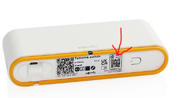

          &lt;div class=&quot;body-bd&quot;&gt;&lt;p&gt;Bonjour Daniel&lt;br /&gt;Vous avez une Switch ou un Kit de connectivité&lt;br /&gt;Le code est sur l&amp;#39;étiquette dans l&amp;#39;icone comme celui que je vous met en photo&lt;/p&gt;&lt;p&gt;Il faut le saisir sous la forme xxx-xx-xxx&lt;/p&gt;&lt;/div&gt;

          &lt;div class=&quot;body-bd&quot;&gt;&lt;p&gt;J’ai réussi il fallait justement ajouter les tirets et mettre le code au format indiqué&lt;/p&gt;&lt;/div&gt;

          &lt;div class=&quot;body-bd&quot;&gt;&lt;p&gt;Bonjour,&lt;br /&gt;Le code à côté de la maison est sur 8 caractères et ne fonctionne pas.&lt;br /&gt;J’ai besoin d’un code au format XXX-XX-XXX.&lt;/p&gt;&lt;/div&gt;

          &lt;div class=&quot;body-bd&quot;&gt;&lt;p&gt;Bonsoir&lt;br /&gt;Relisez la réponse des Yellos juste au dessus de votre post&lt;/p&gt;&lt;/div&gt;

          &lt;div class=&quot;body-bd&quot;&gt;&lt;p&gt;Bonjour,&lt;br /&gt;Je viens de faire l’acquisition d’un kit de connectivité pour mes volets et je souhaiterais également récupérer le code HomeKit pour l’intégration sur Home assistant.&lt;br /&gt;Voici mon code pin 2114-2391-6317.&lt;br /&gt;Merci d’avance&lt;/p&gt;&lt;/div&gt;
