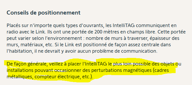

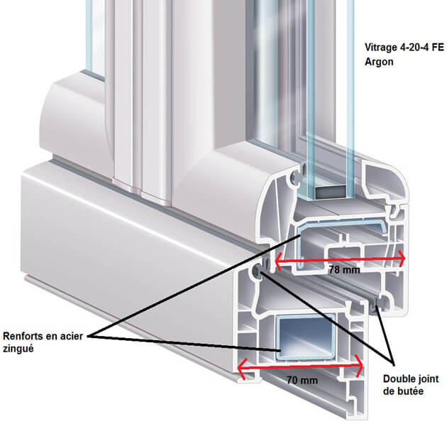

          &lt;div class=&quot;body-bd&quot;&gt;&lt;p&gt;Il n&amp;#39;y a pas que le mécanisme de fermeture de la fenêtre qui est en métal.&lt;/p&gt;&lt;p&gt;Une fenêtre en PCV est renforcée dans les angles avec du métal et ce avec des équerres de minimum 10cm&lt;br /&gt; &lt;br /&gt;Quand vous mettez une boussole a coté de métal dans un premier temps elle dévie légèrement, c&amp;#39;est ce qui est enregistré par le calibrage.  Mais avec le temps cette présence de métal épuise l&amp;#39;aimant et elle finit par bouger en permanence. &lt;/p&gt;&lt;p&gt;Pour vérifier vos fenêtres prenez une boussole et mettez la à coté de l&amp;#39;intellitag. Si elle dévie légèrement c&amp;#39;est qu&amp;#39;il y  a du métal. &lt;/p&gt;&lt;p&gt;Si vous regardez la FAQ que je vous ai donnée il est indiqé qu&amp;#39;il faut installer l&amp;#39;intellitag au 2/3 de l&amp;#39;ouvrant. Personne ne le fait car ça réduit l&amp;#39;angle d&amp;#39;ouverture et pas conséquent la réactivité de détection.  Mais si vous regardez la coupe de la fenêtre vous comprenez pourquoi. Au 2/3 il n&amp;#39;y a jamais de métal sauf porte en acier.&lt;/p&gt;&lt;/div&gt;

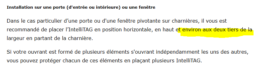

          &lt;div class=&quot;body-bd&quot;&gt;&lt;p&gt;Bonjour,&lt;/p&gt;&lt;p&gt;J’ai un module Intelitag qui déclenche de façon intempestive et non justifiée depuis quelques jours.&lt;br /&gt;J’ai réglé la sensibilité petit à petit. Je suis actuellement à un.&lt;br /&gt;J’ai également recalibré le module sans succès.&lt;br /&gt;Le module a été installé selon les normes indiquées par Somfy et j’ai trois autres fenêtres dans la même pièce qui sont dans la même configuration.&lt;/p&gt;&lt;p&gt;Merci de votre aide&lt;/p&gt;&lt;/div&gt;
          &lt;div class=&quot;body-bd&quot;&gt;&lt;p&gt;Bonjour Philippe&lt;br /&gt;Somfy indique clairement dans sa FAQ d&amp;#39;installation les risques liés au métal ou à l&amp;#39;environnement électromagnétique&lt;br /&gt;&lt;a href=&quot;https://www.somfy.fr/assistance/faq?question=positionnement-et-installation-de-l-intellitag&amp;amp;srsltid=AU7gw4VlM7uoNok0M1Re1WLfhqXw__4KNi03xj6YClS5wr6o6mXteAc4&quot; rel=&quot;nofollow&quot;&gt;https://www.somfy.fr/assistance/faq?question=positionneme...&lt;/a&gt;&lt;/p&gt;&lt;p&gt;Le contournement de l&amp;#39;installation en mode coulissant n&amp;#39;est pas une recommandation Somfy, mais le résultat d&amp;#39;échange de solution sur le Forum.&lt;/p&gt;&lt;p&gt;Vous pouvez essayez d&amp;#39;utiliser une application de détection  de métaux sur votre smartphone mais si c&amp;#39;est des perturbations électromagnétiques il faut un détecteur spécifique. &lt;/p&gt;&lt;p&gt;Vous indiquez le matériaux des volets mais pas celui des fenêtres.&lt;/p&gt;&lt;/div&gt;
          &lt;div class=&quot;body-bd&quot;&gt;&lt;p&gt;Bonjour Alex,&lt;/p&gt;&lt;p&gt;Suivant le modèle de téléphone les procédures sont différentes, il faudra regarder sur le site du fabricant.&lt;/p&gt;&lt;p&gt;Bonne journée.&lt;/p&gt;&lt;/div&gt;
