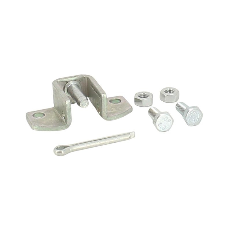

          &lt;div class=&quot;body-bd&quot;&gt;&lt;p&gt;Hello. Je n ai pas mis ton support. Dans le kit tu as une extrémité de tube avec un axe. Cet axe vient se glisser dans le diamètre de la rondelle nylon au centre de la joue&lt;/p&gt;&lt;/div&gt;

          &lt;div class=&quot;body-bd&quot;&gt;&lt;p&gt;Hello, c&amp;#39;est un vieux poste mais j&amp;#39;ai exactement ce bloc baie la.&lt;br /&gt;Autant sur la partie moteur, je me débrouille, autant sur l&amp;#39;autre porte qui va recevoir le tandem, je ne sais pas comment fixer le coussinet. Il y a les moulures qui font des petites épaisseurs, et surtout la joue étant fine si je fixe dessus ca ressort de l&amp;#39;autre coté. Si vous êtes toujours dans le coin je suis preneur de votre façon de faire. Merci bcp&lt;/p&gt;&lt;/div&gt;
