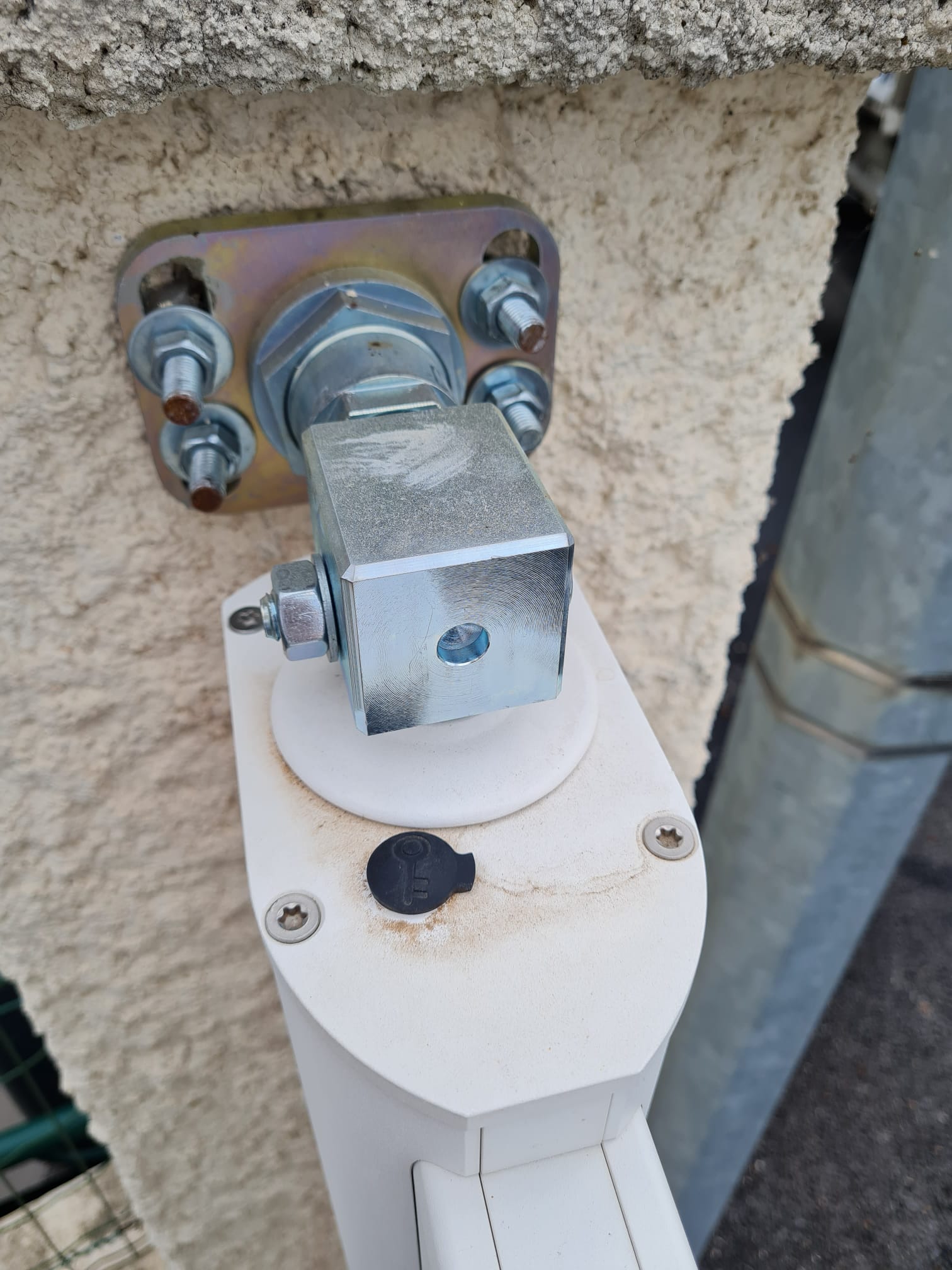

          &lt;div class=&quot;body-bd&quot;&gt;&lt;p&gt;Bonjour,&lt;/p&gt;&lt;p&gt;J&amp;#39;ai fait installer il y a quelques mois un portail à double battant équipé de moteurs intégrés Invisio 3S io. Ces moteurs disposent notamment d&amp;#39;un mécanisme de déverouillage manuel au sujet duquel j&amp;#39;ai deux questions :&lt;/p&gt;&lt;p&gt;1. Lorsque je déverrouille les moteurs avec une clé six pans, je sens toujours une certaine résistance au moment d&amp;#39;ouvrir les battants. N&amp;#39;y a-t-il pas un risque de casser les moteurs dans ce cas ?&lt;/p&gt;&lt;p&gt;2. Lorsque je referme les deux battants et que je verrouille manuellement les moteurs, les battants ne sont pas complètement &amp;quot;fermés&amp;quot; : je suis obligé de les ré-ouvrir puis de les refermer avec une télécommande pour qu&amp;#39;ils soient bien &amp;quot;bloqués&amp;quot; (on entend un bruit de verrouillage au niveau des moteurs à ce moment-là). S&amp;#39;agit-il de la bonne procédure dans ce cas ?&lt;/p&gt;&lt;p&gt;Je vous remercie d&amp;#39;avance pour votre aide,&lt;/p&gt;&lt;/div&gt;

          &lt;div class=&quot;body-bd&quot;&gt;&lt;p&gt;Voici une vue de mon portail. C&amp;#39;est surtout le battant gauche qui a du mal à s&amp;#39;ouvrir lorsqu&amp;#39;il y a un épisode venteux. Le battant droit est généralement protégé par la maison.&lt;/p&gt;&lt;/div&gt;
          &lt;div class=&quot;body-bd&quot;&gt;&lt;p&gt;Ben dites-donc....? il faut déjà un sacré bon vent pour empêcher les moteurs d&amp;#39;ouvrir le portail ?&lt;br /&gt;C&amp;#39;est la 1ère fois que j&amp;#39;entends cela ?&lt;/p&gt;&lt;p&gt;Pouvez-vous poser ici une photo du portail en vue générale de l&amp;#39;intérieur ?&lt;/p&gt;&lt;p&gt;Bonne journée&lt;/p&gt;&lt;/div&gt;

          &lt;div class=&quot;body-bd&quot;&gt;&lt;p&gt;Bonjour,&lt;/p&gt;&lt;p&gt;Merci beaucoup pour votre réponse.&lt;/p&gt;&lt;p&gt;Concernant le déverrouillage, j&amp;#39;envisage de l&amp;#39;utiliser notamment lorsqu&amp;#39;il y a un fort coup de vent. Dans ce genre de situation, les moteurs ne sont pas assez puissants pour permettre l&amp;#39;ouverture du portail et je suis obligé d&amp;#39;y aller en &amp;quot;manuel&amp;quot;. Pensez-vous qu&amp;#39;il y a moyen de faire autrement ?&lt;/p&gt;&lt;p&gt;Merci,&lt;/p&gt;&lt;/div&gt;
          &lt;div class=&quot;body-bd&quot;&gt;&lt;p&gt;Ce que vous décrivez est normal.&lt;br /&gt;Lors du verrouillage en fermeture les pignons ne se craboteront jamais pile à la fermeture complété du portail vu qu&amp;#39;au déverrouillage les battants étaient comprimés. Il faudrait donc les comprimer de la même manière pour craboter en fermeture, ce qui est impossible à une seule personne.&lt;/p&gt;&lt;p&gt;En règle générale il faudra équiper votre box d&amp;#39;un accus de secours pour palier aux coupures 230v. Ce type de moteur en particulier n&amp;#39;aime pas trop les déverrouillages, donc à utiliser avec parcimonie et à bon escient.&lt;/p&gt;&lt;p&gt;Bonne journée&lt;/p&gt;&lt;/div&gt;
