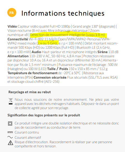

          &lt;div class=&quot;body-bd&quot;&gt;&lt;p&gt;Bonjour Eric&lt;br /&gt;La nouvelle caméra Outdoor de Somfy dispose maintenant de l&amp;#39;IA et fonctionne en wifi 2.4 et  5 Ghz.&lt;/p&gt;&lt;p&gt;Comme l&amp;#39;a indiqué Somfy depuis plus de deux ans, les anciennes caméra ne disposent pas de la technologie pour intégrer l&amp;#39;IA.&lt;/p&gt;&lt;p&gt;Les capteurs de la Protexiom et de la Homekeeper  n&amp;#39;utilisent le même protocole de communication que la Home Alarm Advanced.&lt;/p&gt;&lt;p&gt;La détection de personne en amont est effectivement intéressante, mais la règlementation départementale sur les nuisances sonores interdit désormais le déclenchement d&amp;#39;une sirène s&amp;#39;il n&amp;#39;y a pas effraction du logement.&lt;/p&gt;&lt;p&gt;D&amp;#39;ailleurs votre assurance ne vous rembourse pas un vélo s&amp;#39;il est volé dans votre jardin, il doit être sous clé.&lt;/p&gt;&lt;p&gt;La caméra Outdoor ne déclenche plus automatiquement la sirène, elle vous prévient sur le smartphone et c&amp;#39;est a vous de déclencher la sirène manuellement.&lt;/p&gt;&lt;p&gt;Somfy ne peut pas commercialiser des produits qui ne respecte pas la règlementation.  Voila pourquoi un certain nombre de détecteurs ne sont pas reconduit.&lt;/p&gt;&lt;/div&gt;
