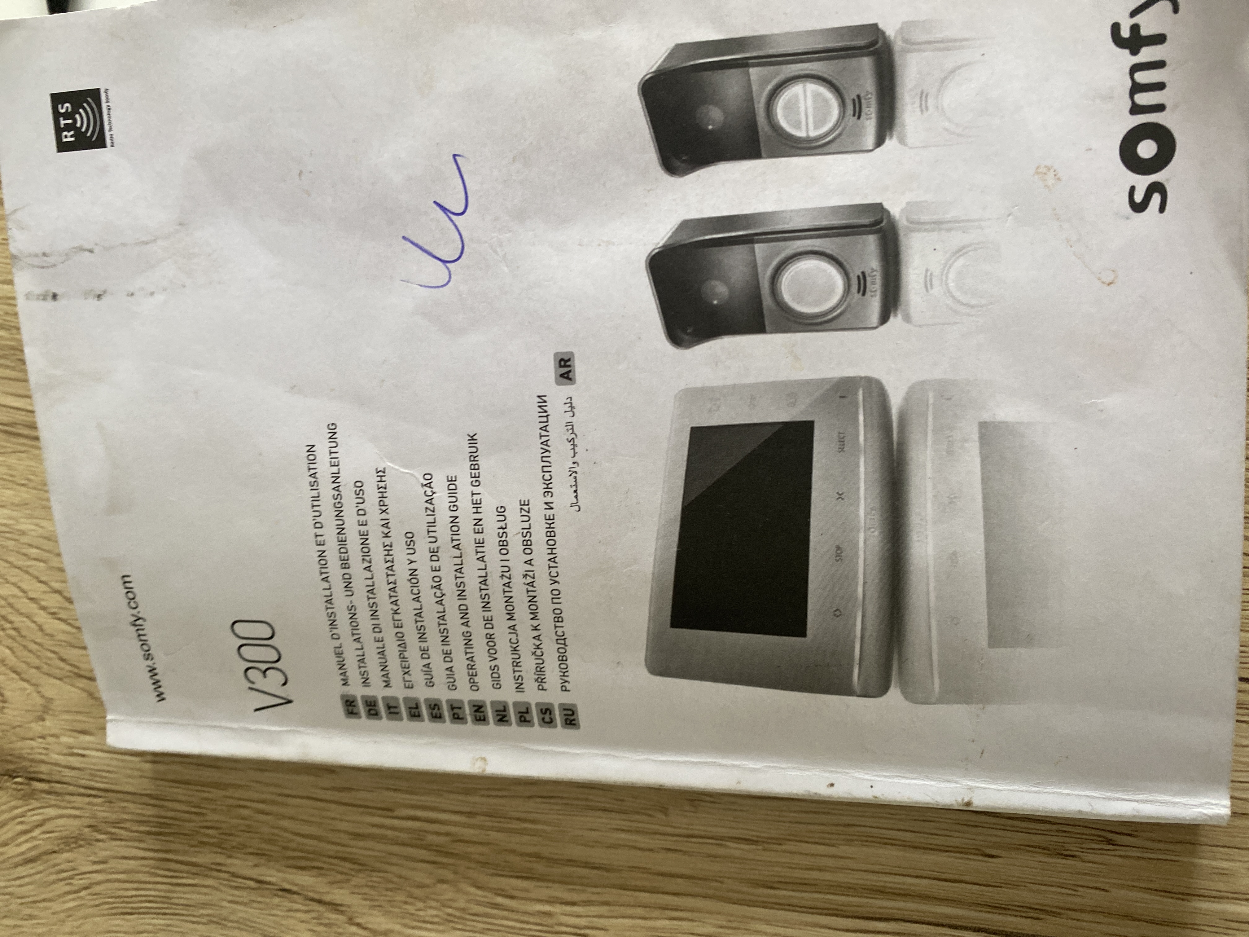

          &lt;div class=&quot;body-bd&quot;&gt;&lt;p&gt;Bonjour à la grande surprise et croyant avoir acheter un matériel de qualité je me rends compte que je ne suis pas le seul avoir ce problème avec la platine de rue c’est quand même désolant vu le tarif du V300 et la réputation somfy  je vois qu’il n’y pas grand chose à faire vu les commentaires je suis vraiment déçu car le visio intérieur marche très bien bonne soirée un client insatisfait&lt;/p&gt;&lt;/div&gt;
