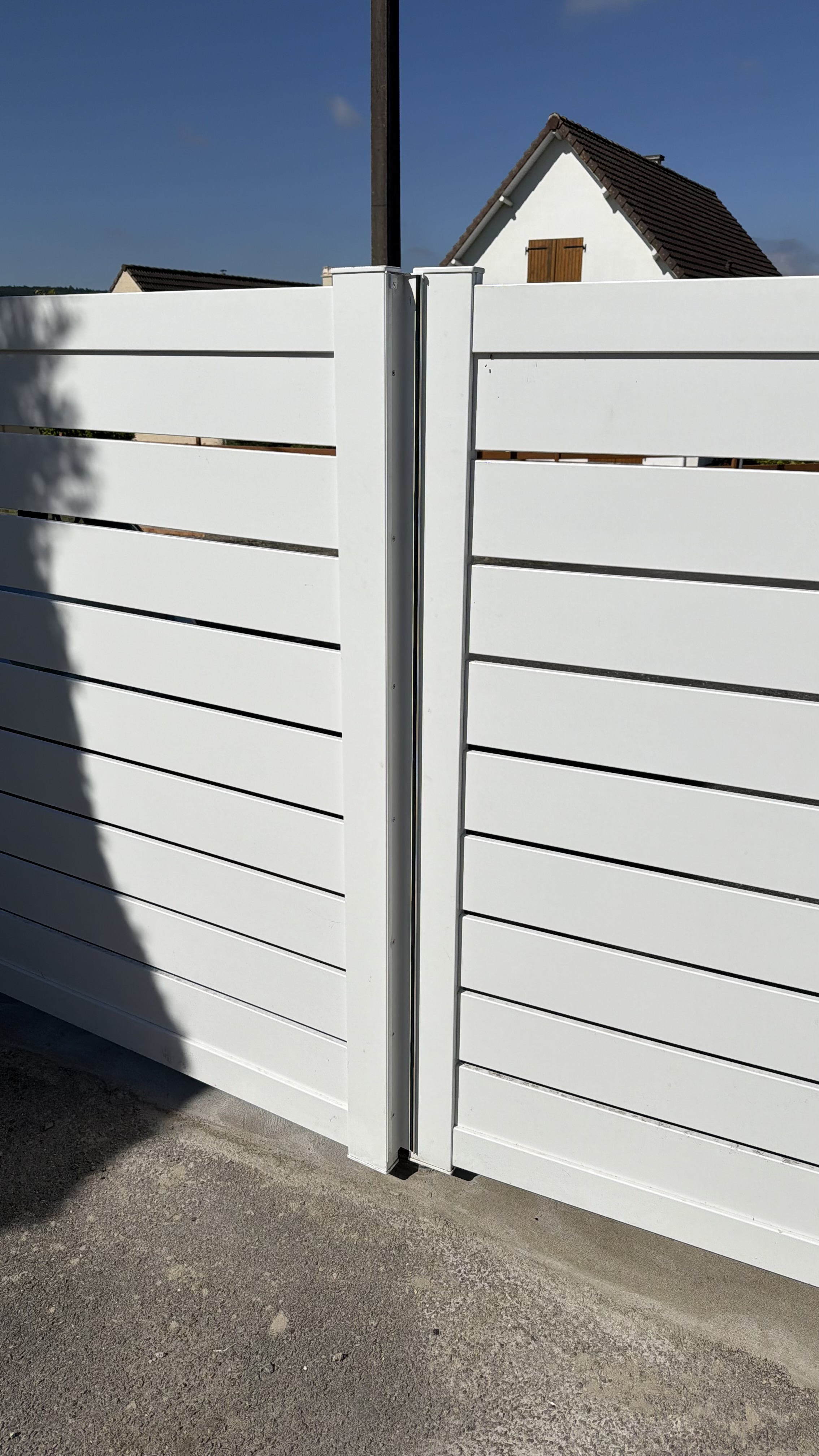

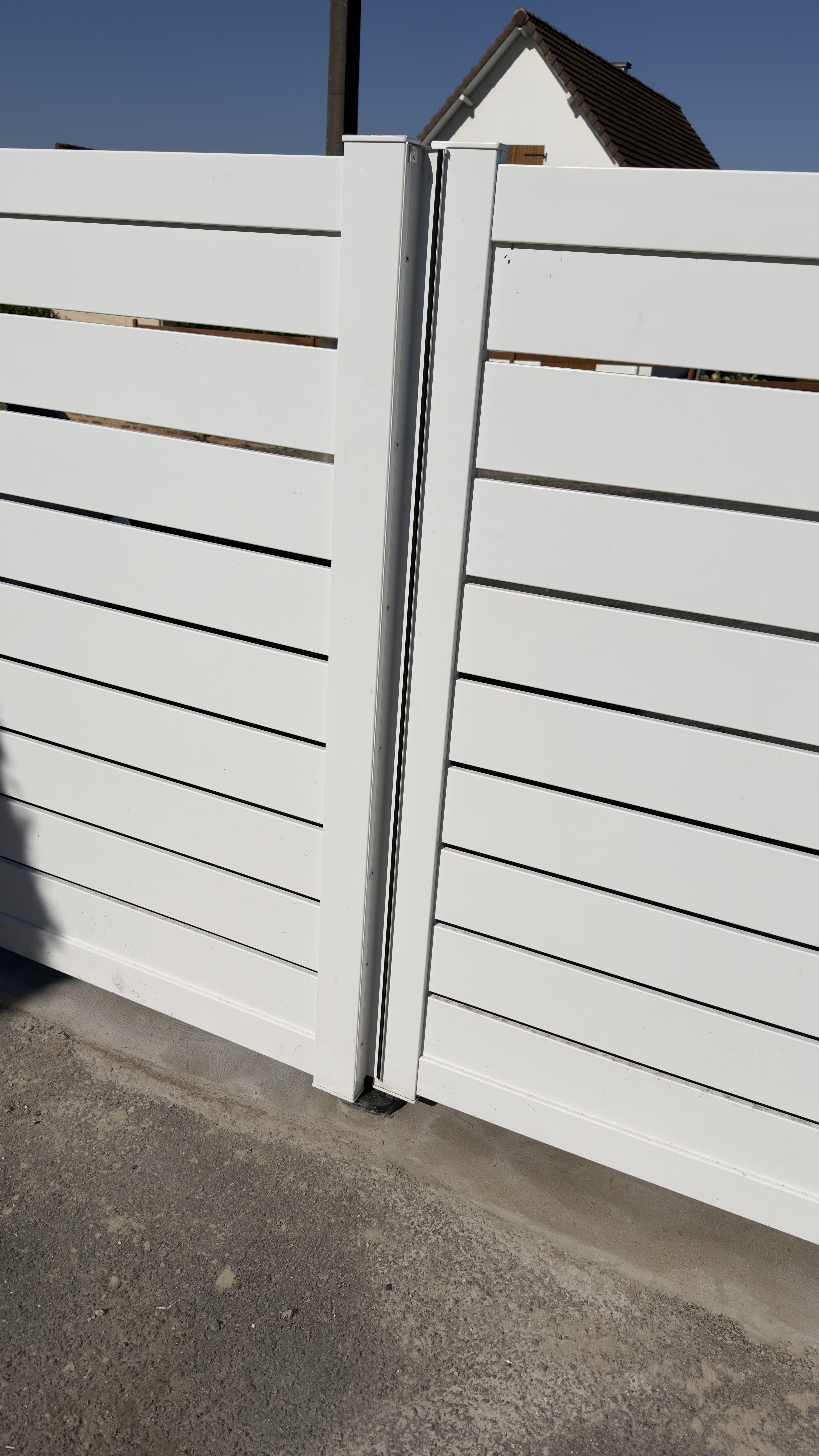

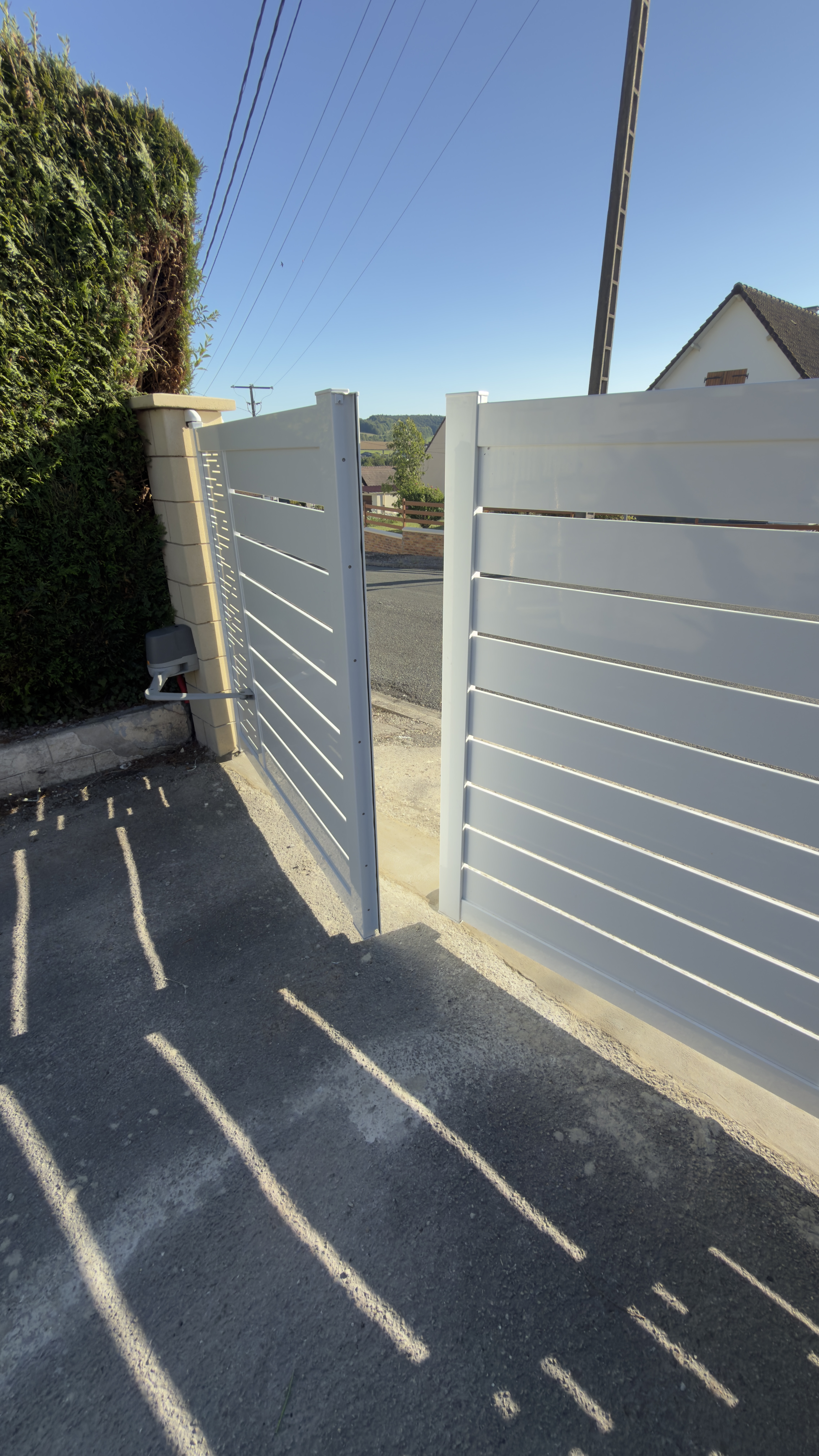

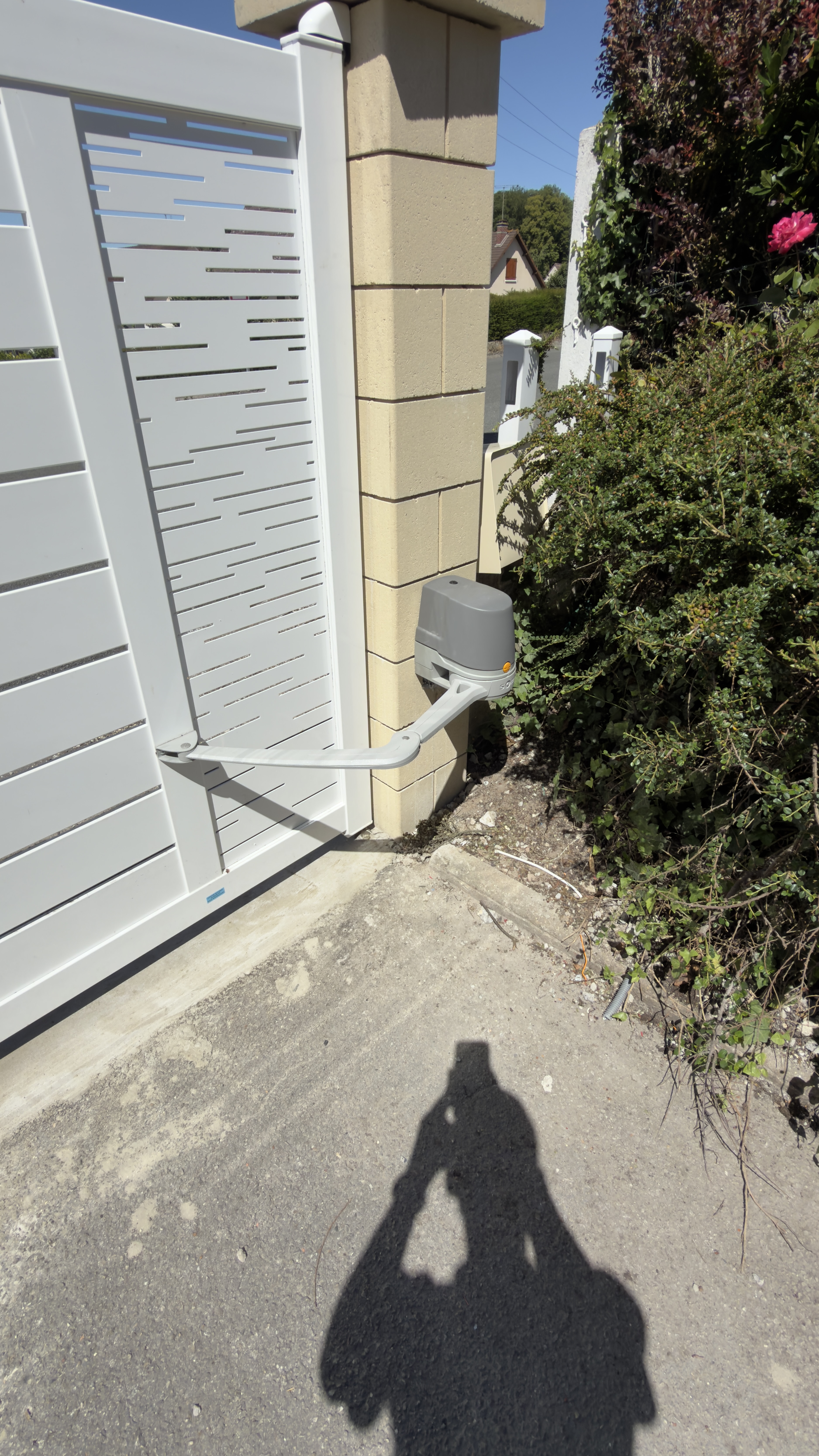

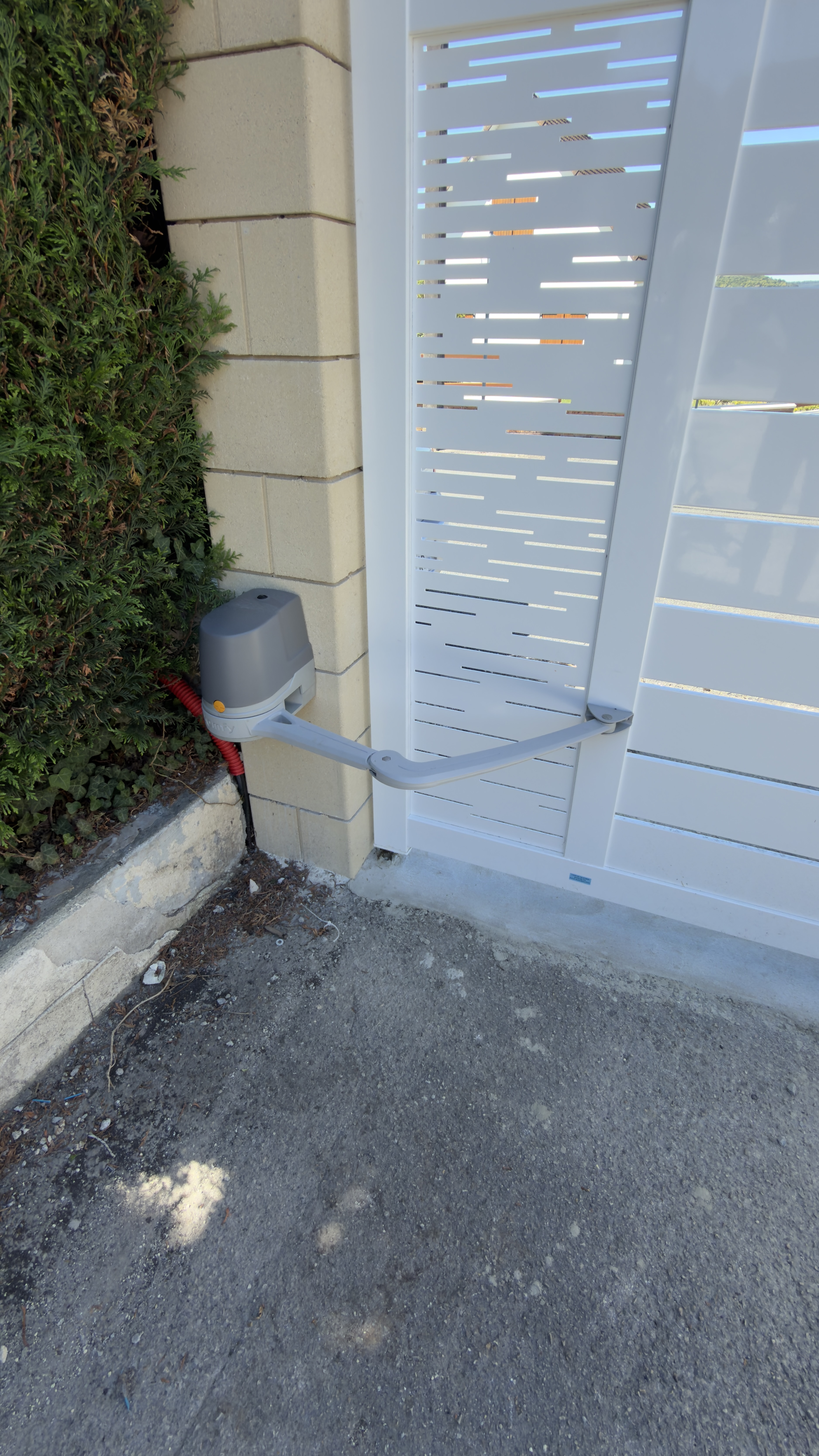

          &lt;div class=&quot;body-bd&quot;&gt;&lt;p&gt;Bonjour Jimmy&lt;/p&gt;&lt;p&gt;Les photos donnent l&amp;#39;impression que les bras ne sont pas assez tendus. De plus, il aurait fallu monter un peu les moteurs sur les pilliers.&lt;/p&gt;&lt;p&gt;Bonne journée.&lt;/p&gt;&lt;/div&gt;

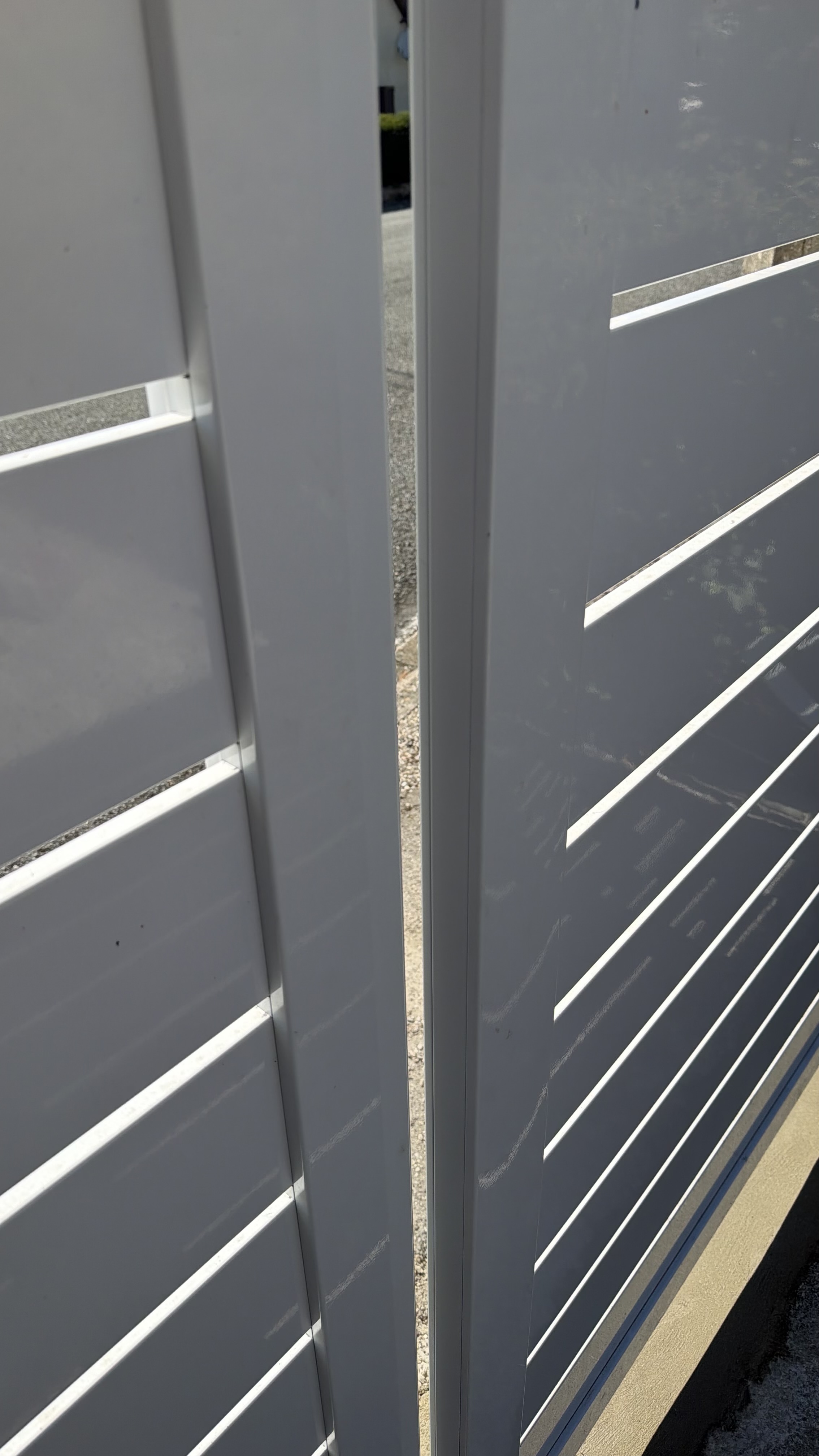

          &lt;div class=&quot;body-bd&quot;&gt;&lt;p&gt;Bonjour,&lt;br /&gt;Je suis l&amp;#39;heureux propriétaire sur mon portail battant d&amp;#39;une motorisation Evolvia Star. &lt;br /&gt;Un petit détail me chagrine. Sur mon ancienne motorisation lorsque le portail était fermé. La motorisation venait serrer en permanence contre la butée de portail empêchant le portail de s&amp;#39;ouvrir.&lt;br /&gt;Sur celui la une fois le portail fermé, celui-ci s&amp;#39;ouvre légèrement car la motorisation ne &amp;quot;force&amp;quot; pas la fermeture.&lt;br /&gt;Est ce normal ou bien ai je un défaut ?&lt;br /&gt;Merci,&lt;/p&gt;&lt;/div&gt;
  <title>Réponse de Jimmy C.</title>
  <dc:creator>Jimmy C.</dc:creator>
          &lt;div class=&quot;body-bd&quot;&gt;&lt;p&gt;Bonjour excusez-moi de vous déranger j’ai un soucis avec mon portail evolvia star récemment installer. Il s’ouvre bien et ce referme bien mais il s’ouvre un peux et il ce retourne avec le vent. Est-ce normal merci bien.&lt;/p&gt;&lt;/div&gt;

          &lt;div class=&quot;body-bd&quot;&gt;&lt;p&gt;Bonjour excusez-moi de vous déranger j’ai un souci avec mon portail quand il est fermé, il s’ouvre un peut avec le vent ou il ce retourne&lt;/p&gt;&lt;/div&gt;
          &lt;div class=&quot;body-bd&quot;&gt;&lt;p&gt;Bonjour&lt;/p&gt;&lt;p&gt;Oui, vous avez un défaut mais un défaut d&amp;#39;installation !&lt;/p&gt;&lt;p&gt;Postez des photos de l&amp;#39;ensemble avec des vues au dessus des bras.&lt;/p&gt;&lt;p&gt;Bonne journée !&lt;/p&gt;&lt;/div&gt;
