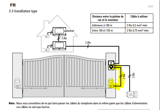

          &lt;div class=&quot;body-bd&quot;&gt;&lt;p&gt;Bonjour David,&lt;/p&gt;
&lt;p&gt;&lt;br&gt;&lt;/p&gt;
&lt;ul&gt;&lt;li&gt;     Assurez-vous que les 2 fils de la platine de rue sont bien dénudés sur une longueur de 10 mm.&lt;/li&gt;&lt;/ul&gt;
&lt;ul&gt;&lt;li&gt;    Assurez-vous que les 2 fils de la platine de rue, sont insérés jusqu’aux butées sur le bornier CS/Call station [7-2] (la polarité n’a pas d’importance).&lt;/li&gt;&lt;/ul&gt;
&lt;ul&gt;&lt;li&gt;    Vérifiez que les câbles sont bien insérés dans les borniers en tirant légèrement dessus, puis passez-les dans l’encoche prévue à cet effet (D).&lt;/li&gt;&lt;/ul&gt;
&lt;p&gt;Bonne journée&lt;/p&gt;
&lt;p&gt;Quentin&lt;/p&gt;&lt;/div&gt;
