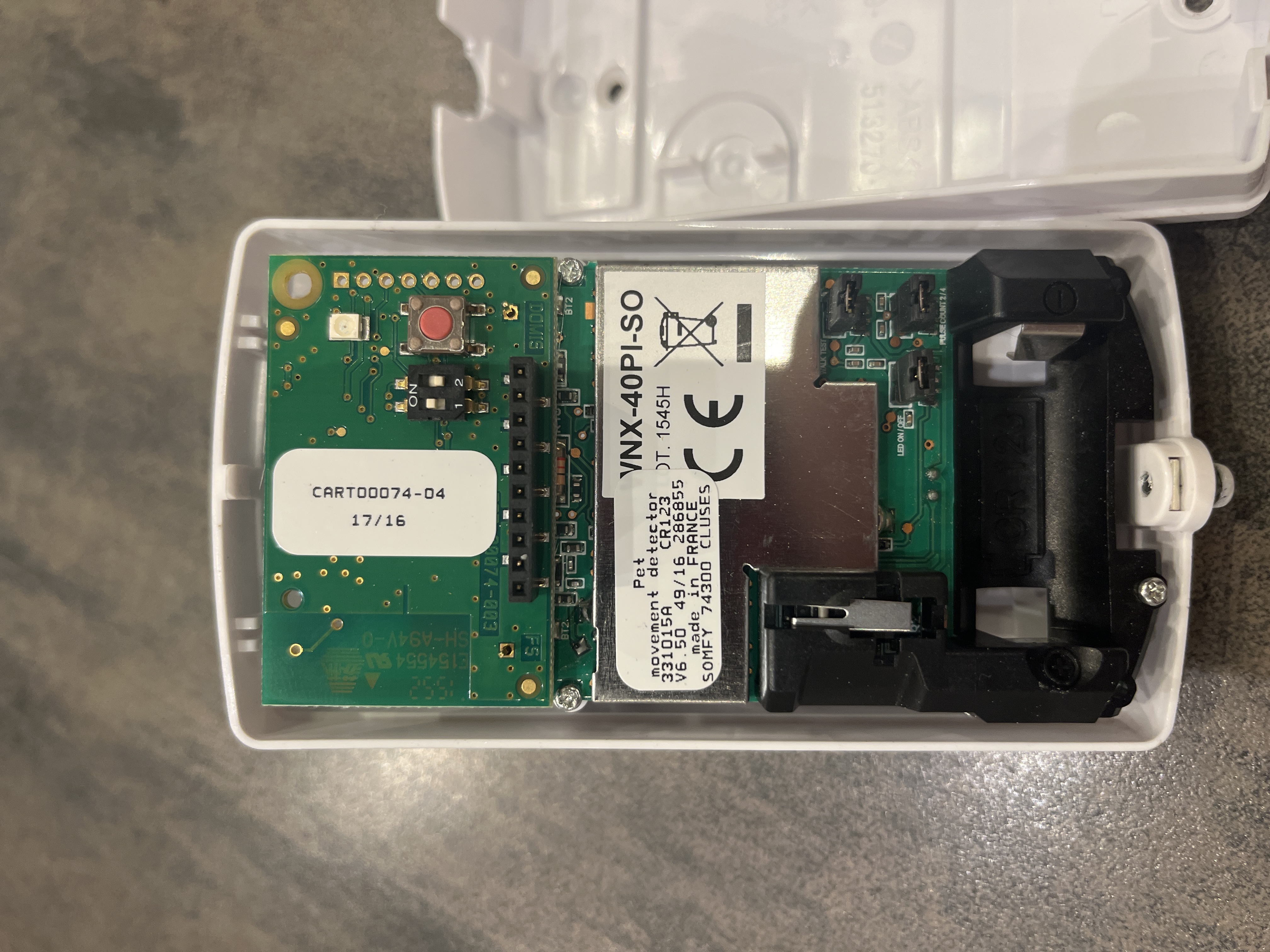

          &lt;div class=&quot;body-bd&quot;&gt;&lt;p&gt;Bonjour,&lt;br /&gt;Comment peut-on différencier les différents types de détecteurs de mouvements (entre le DM normal, le DM compatible petits animaux et le DM pour gros chien.&lt;br /&gt;A l&amp;#39;intérieur, en dehors du n° du capteur à 6 chiffres, on peut lire parfois 439-21 ou 439-20&lt;/p&gt;&lt;p&gt;Merci pour vos réponses&lt;/p&gt;&lt;/div&gt;
          &lt;div class=&quot;body-bd&quot;&gt;&lt;p&gt;Bonjour Jérôme&lt;/p&gt;&lt;p&gt;Si sa face avant est semblable à la photo jointe, alors oui, c&amp;#39;est un détecteur pour petits animaux. Sa référence Somfy est 1875109.&lt;/p&gt;&lt;p&gt;Bonne journée.&lt;/p&gt;&lt;/div&gt;

          &lt;div class=&quot;body-bd&quot;&gt;&lt;p&gt;Bonjour &lt;br /&gt;Pouvez vous me dire si ce détecteur est pour petits animaux ? &lt;br /&gt;Merci&lt;/p&gt;&lt;/div&gt;
          &lt;div class=&quot;body-bd&quot;&gt;&lt;p&gt;Une simple photo de vos 3 DM suffiront pour nous à les distinguer.&lt;/p&gt;&lt;p&gt;Bonne journée à vous.&lt;/p&gt;&lt;/div&gt;

          &lt;div class=&quot;body-bd&quot;&gt;&lt;p&gt;merci pour ce premier élément de réponse qui répond à ma problématique&lt;/p&gt;&lt;/div&gt;

          &lt;div class=&quot;body-bd&quot;&gt;&lt;p&gt;Bonjour&lt;/p&gt;&lt;p&gt;Voici les différentes références Somfy pour alarme Protexiom/Protexial :&lt;br /&gt;Pour petits animaux : 2400989&lt;br /&gt;Pour gros chien: 2400440&lt;br /&gt;Normal: 2400439&lt;br /&gt;Ensuite le &amp;quot;-&amp;quot; qu&amp;#39;il peut y avoir derrière ne change rien quant à la fonction du détecteur. Mais si vous voulez savoir impérativement ce que ça veut dire, attendez le passage d&amp;#39;un Yellow.&lt;/p&gt;&lt;p&gt;Bonne journée !&lt;/p&gt;&lt;/div&gt;
