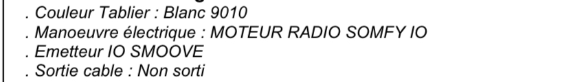

          &lt;div class=&quot;body-bd&quot;&gt;&lt;p&gt;J’ai trouvé ce renseignement&lt;/p&gt;&lt;/div&gt;

  <enclosure length="40336" url="https://dimelo-answers-production.s3.eu-west-1.amazonaws.com/177/7324e865df142f52/img_2340_original.jpeg?c6832e6" type="image/jpeg" />

          &lt;div class=&quot;body-bd&quot;&gt;&lt;p&gt;Ou puis je trouver cette référence ? &lt;br /&gt;Oui il est installé sur un autre téléphone et ça fait pareil&lt;/p&gt;&lt;/div&gt;
