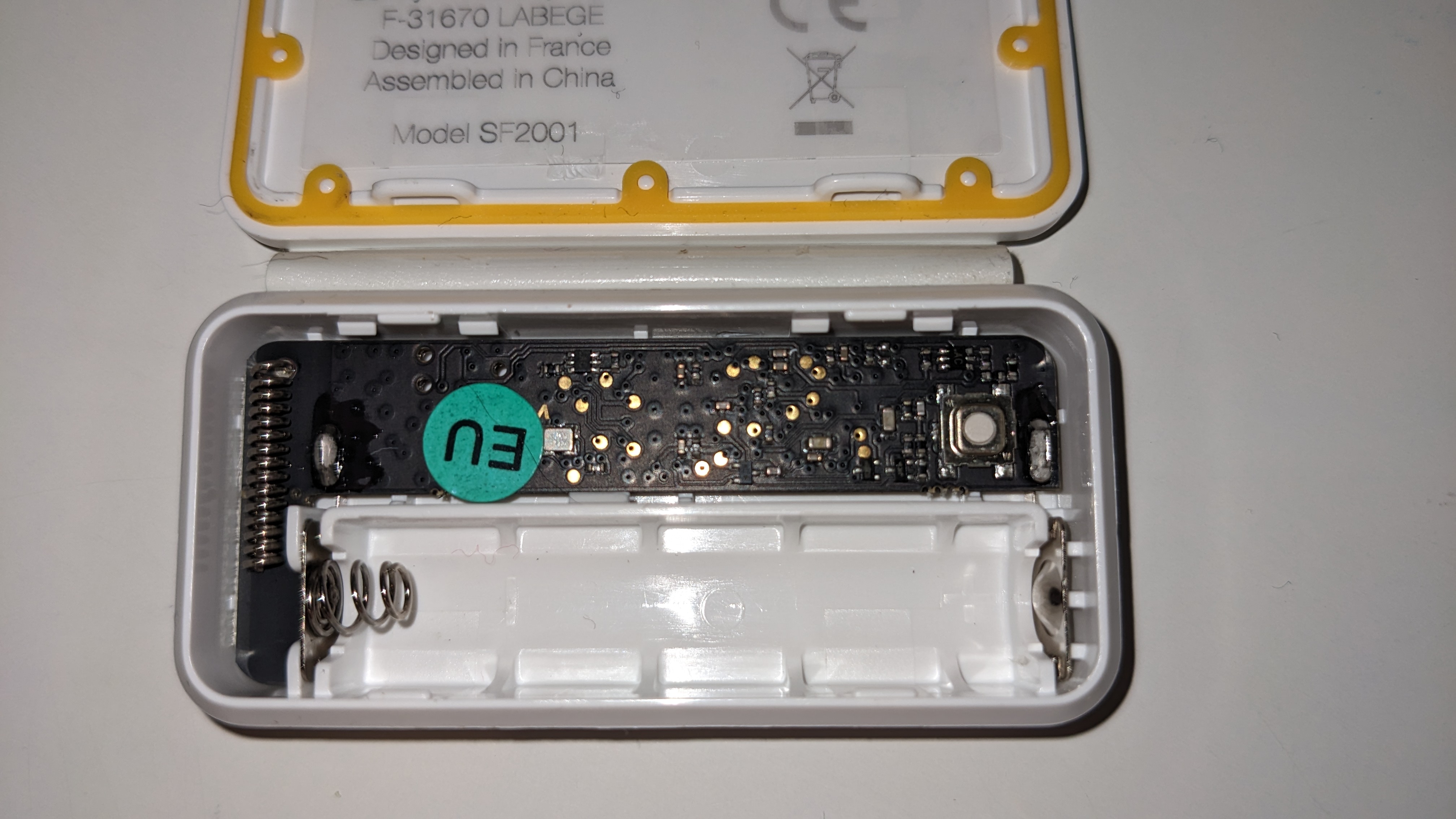

          &lt;div class=&quot;body-bd&quot;&gt;&lt;p&gt;Bonjour,&lt;/p&gt;&lt;p&gt;Ma maison est équipée de 10 IntelliTAG. Il y en a 2 qui donnent des fausses détections. Après 6 mois, j&amp;#39;ai tout essayé avec : les déplacer, les recalibrer, changer les piles ... Rien à faire, il y a des alarmes 1 fois par semaine.&lt;br /&gt;La sensibilité est à 1, et en pleine nuit, alors que les volets roulant sont fermés, l&amp;#39;alarme sonne.&lt;br /&gt;J&amp;#39;ai essayé de les mettre sur un mur, pour voir, et là, plus d&amp;#39;alarme.&lt;br /&gt;Un des cas les plus étrange, c&amp;#39;est une détection d&amp;#39;intrusion 10 à 20 minutes après la fermeture des volets roulants, seulement pour ces 2 capteurs.&lt;br /&gt;Serait-il possible d&amp;#39;avoir un SAV sur ces produits ?&lt;/p&gt;&lt;p&gt;Merci,&lt;br /&gt;Cordialement,&lt;br /&gt;Thierry&lt;/p&gt;&lt;/div&gt;
          &lt;div class=&quot;body-bd&quot;&gt;&lt;p&gt;Bonjour Boris&lt;br /&gt;Pour être tranquille, enlever la plaque de protection intérieure de l&amp;#39;électronique.&lt;br /&gt;Ca supprime le petit picot qui appuie sur le micro interrupteur et vous n&amp;#39;aurez plus de déclenchement.&lt;br /&gt;Le fonctionnement de l&amp;#39;intellitag reste identique (cette protection ne sert que si l&amp;#39;intellitag est installé a l&amp;#39;extérieur)&lt;/p&gt;&lt;p&gt;Par contre  quand vous voudrez faire un recalibrage il faudra appuyer sur le bouton quand le système vous demande de fermer le capot.&lt;/p&gt;&lt;/div&gt;
  <pubDate>Wed, 07 Jan 2026 08:41:31 GMT</pubDate>
  <link>https://forum.somfy.fr/questions/3353829-fausses-alarmes-declenchees-intellitag/answers/9306175</link>
  <source url="https://forum.somfy.fr/questions/3353829-fausses-alarmes-declenchees-intellitag/answers/9306175" />
  <guid>https://forum.somfy.fr/questions/3353829-fausses-alarmes-declenchees-intellitag/answers/9306175</guid>
  <enclosure length="1455978" url="https://dimelo-answers-production.s3.eu-west-1.amazonaws.com/177/e6e1a4d9455012b8/somfy_intellitag_electronique_original.jpg?64d4a32" type="image/jpeg" />
  <fb20:id>9306175</fb20:id>
  <fb20:question-id>3353829</fb20:question-id>

          &lt;div class=&quot;body-bd&quot;&gt;&lt;p&gt;Merci pour votre réponse. Je l&amp;#39;ai déjà fait plusieurs fois, sans amélioration.&lt;/p&gt;&lt;p&gt;Y a-t-il une autre solution à ce problème ? La fausse alerte réveille régulièrement les enfants au milieu de la nuit, ce qui est très gênant.&lt;/p&gt;&lt;/div&gt;

          &lt;div class=&quot;body-bd&quot;&gt;&lt;p&gt;Bonjour Boris,&lt;/p&gt;&lt;p&gt;Il faudrait supprimer l&amp;#39;intellitag et le réinstaller.&lt;/p&gt;&lt;p&gt;Bonne journée.&lt;/p&gt;&lt;/div&gt;

          &lt;div class=&quot;body-bd&quot;&gt;&lt;p&gt;Bonjour Boris,&lt;/p&gt;&lt;p&gt;C&amp;#39;est le N° MAC de l&amp;#39;alarme qu&amp;#39;il me faut et non de l&amp;#39;intellitag.&lt;/p&gt;&lt;p&gt;Bonne journée.&lt;/p&gt;&lt;/div&gt;
&lt;p&gt;&lt;br&gt;&lt;/p&gt;
&lt;p&gt;Pouvez vous me communiquer le N° MAC de votre alarme.&lt;/p&gt;
&lt;p&gt;&lt;a href=&quot;https://forum.somfy.fr/questions/2124163-faq-somfy-protect-trouver-adresse-mac-equipement-alarme&quot;&gt;N° MAC&lt;/a&gt;&lt;br&gt;&lt;/p&gt;

          &lt;div class=&quot;body-bd&quot;&gt;&lt;p&gt;Bonjour,&lt;/p&gt;&lt;p&gt;Je rencontre un problème avec un IntelliTAG qui génère des déclenchements intempestifs avec le message « Capot ouvert », alors que le capot est correctement fermé et n’a pas été manipulé.&lt;/p&gt;&lt;p&gt;J’ai déjà échangé le capot avec un autre IntelliTAG, mais le problème persiste.&lt;/p&gt;&lt;p&gt;Merci pour votre aide.&lt;/p&gt;&lt;/div&gt;

          &lt;div class=&quot;body-bd&quot;&gt;&lt;p&gt;Bonjour,&lt;br /&gt;J’ai un problème récurrent qui consiste au déclenchement intempestif de l’alarme par le même Intellitag(voir copie d’écran appli); à noter que le relais radio dans la même pièce a été remplacé en SAV récemment avec un achat de l’alarme en janvier 2024 (advanced gsm), et que j’avais une mauvaise connexion radio au niveau de l’Intellitag que je n’ai plus (je l’ai déjà remplacé) mais pas du tout au niveau du relais radio.&lt;/p&gt;&lt;/div&gt;
