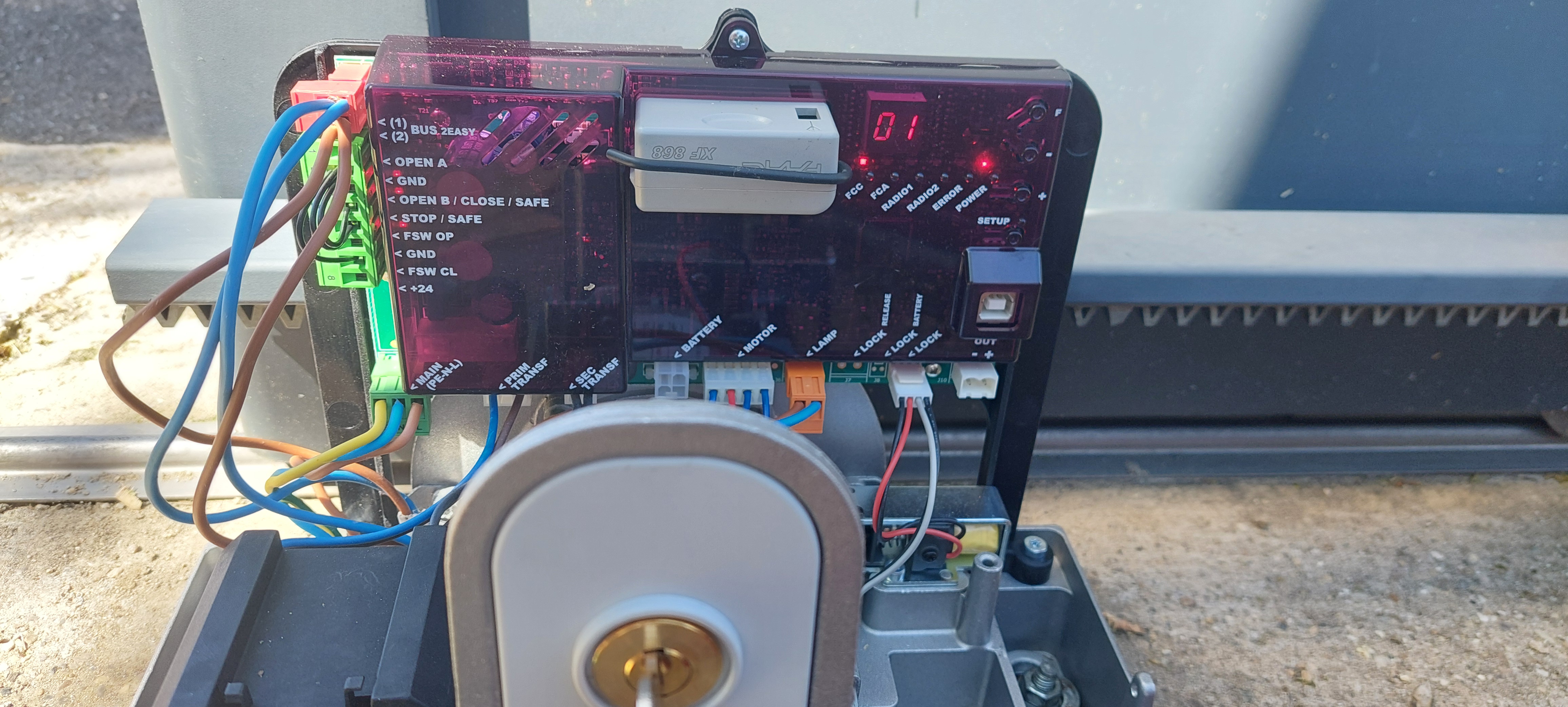

          &lt;div class=&quot;body-bd&quot;&gt;&lt;p&gt;Bonjour,&lt;br /&gt; Sur un moteur FAAC E721 (Portail coulissant) quel module de lélécommande rts somfy je doit installer et quel sont les branchement a effectuer ?&lt;br /&gt;Le but est de programmer l&amp;#39;ouverture de mon portail depuis mon visiophone_v500 .&lt;br /&gt;Pourrais-je le programmer sur ma Tahoma switch ?&lt;/p&gt;&lt;p&gt;Merci,&lt;/p&gt;&lt;/div&gt;

          &lt;div class=&quot;body-bd&quot;&gt;&lt;p&gt;Bonjour,&lt;br /&gt;Voici le raccordement raccordement de du moteur.&lt;br /&gt;Cordialement.&lt;br /&gt;Evelyne R&lt;/p&gt;&lt;/div&gt;
          &lt;div class=&quot;body-bd&quot;&gt;&lt;p&gt;Bonjour Evelyne, &lt;br&gt;&lt;/p&gt;
&lt;p&gt;Le schéma de raccordement se trouve dans la notice du produit ci-joint : &lt;a href=&quot;https://service.somfy.com/downloads/fr_v5/miseen_service_rapide_recepteur_standard_rts.pdf&quot; target=&quot;_blank&quot;&gt;Kit radio RTS universel pour portail et garage Notice&lt;/a&gt;.&lt;/p&gt;
&lt;p&gt;Bonne journée, &lt;/p&gt;&lt;/div&gt;
