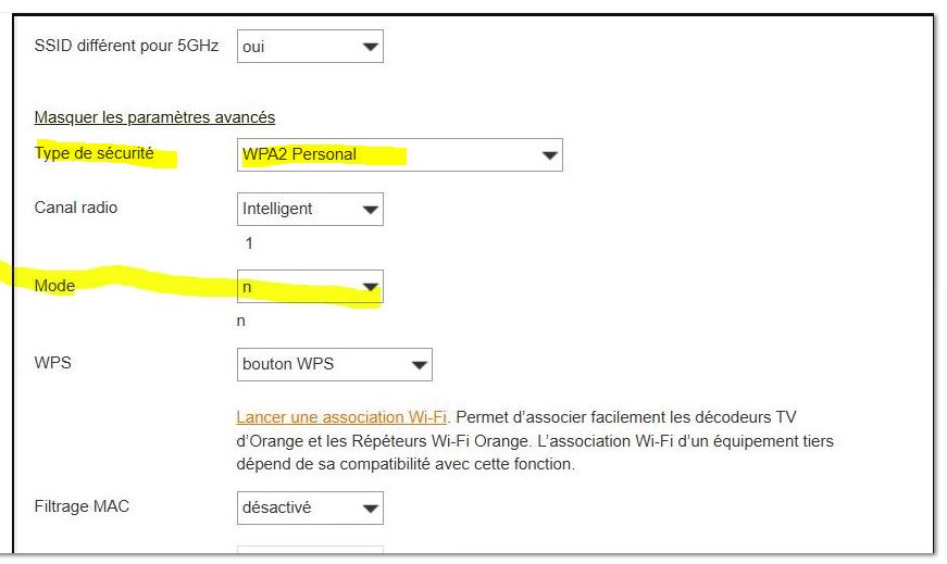

          &lt;div class=&quot;body-bd&quot;&gt;&lt;p&gt;Bonjour,&lt;br /&gt;Je lance en wifi la conexion de ma tahoma , j arrive a selectionner ma box et remplir mon mot de passe, la box est connectée et apres le lancement de recherche de mises a jour , pb de connexion et la tahoma n&amp;#39;est pas connectée. &lt;br /&gt;J&amp;#39;ai essayé avec cable ethernet et ça ne fonctionne pas non plus&lt;br /&gt;Il doit y avoir un paramétrage a faire sur la livebox car il y a une caméra de connecté avec un paramétrage spécifique mais je sais pas comment faire.  &lt;br /&gt;Pouvez vous m&amp;#39;aider? Merci. Cordialement&lt;/p&gt;&lt;/div&gt;
          &lt;div class=&quot;body-bd&quot;&gt;&lt;p&gt;Bonjour&lt;br /&gt;Vérifier que les réglages du wifi 2.4 sont bien comme sur l&amp;#39;écran ci joint&lt;/p&gt;&lt;/div&gt;

          &lt;div class=&quot;body-bd&quot;&gt;&lt;p&gt;Bonjour&lt;br /&gt;Sur la Livebox il faut désactiver l&amp;#39;option WPS du wifi&lt;/p&gt;&lt;/div&gt;
