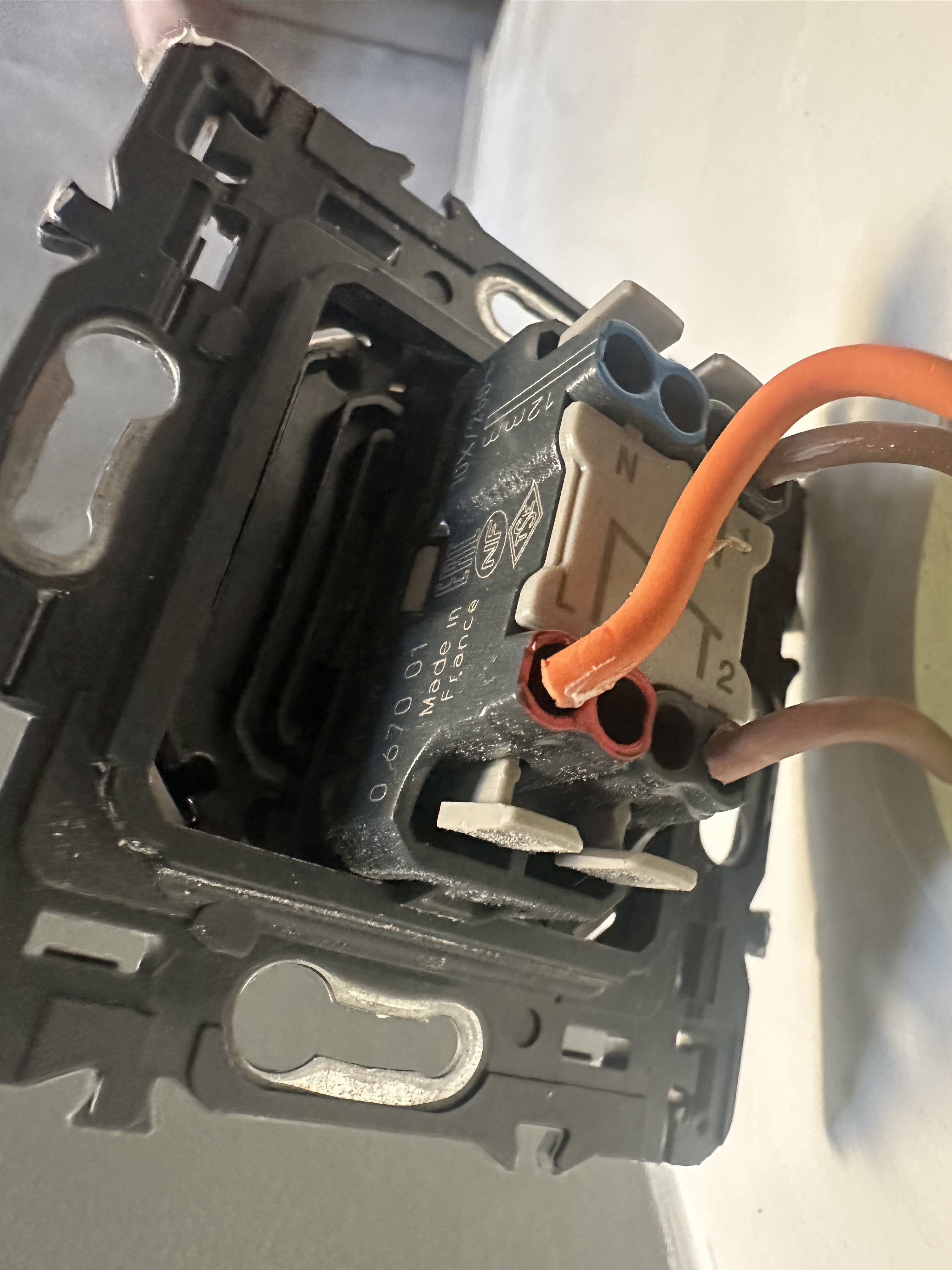

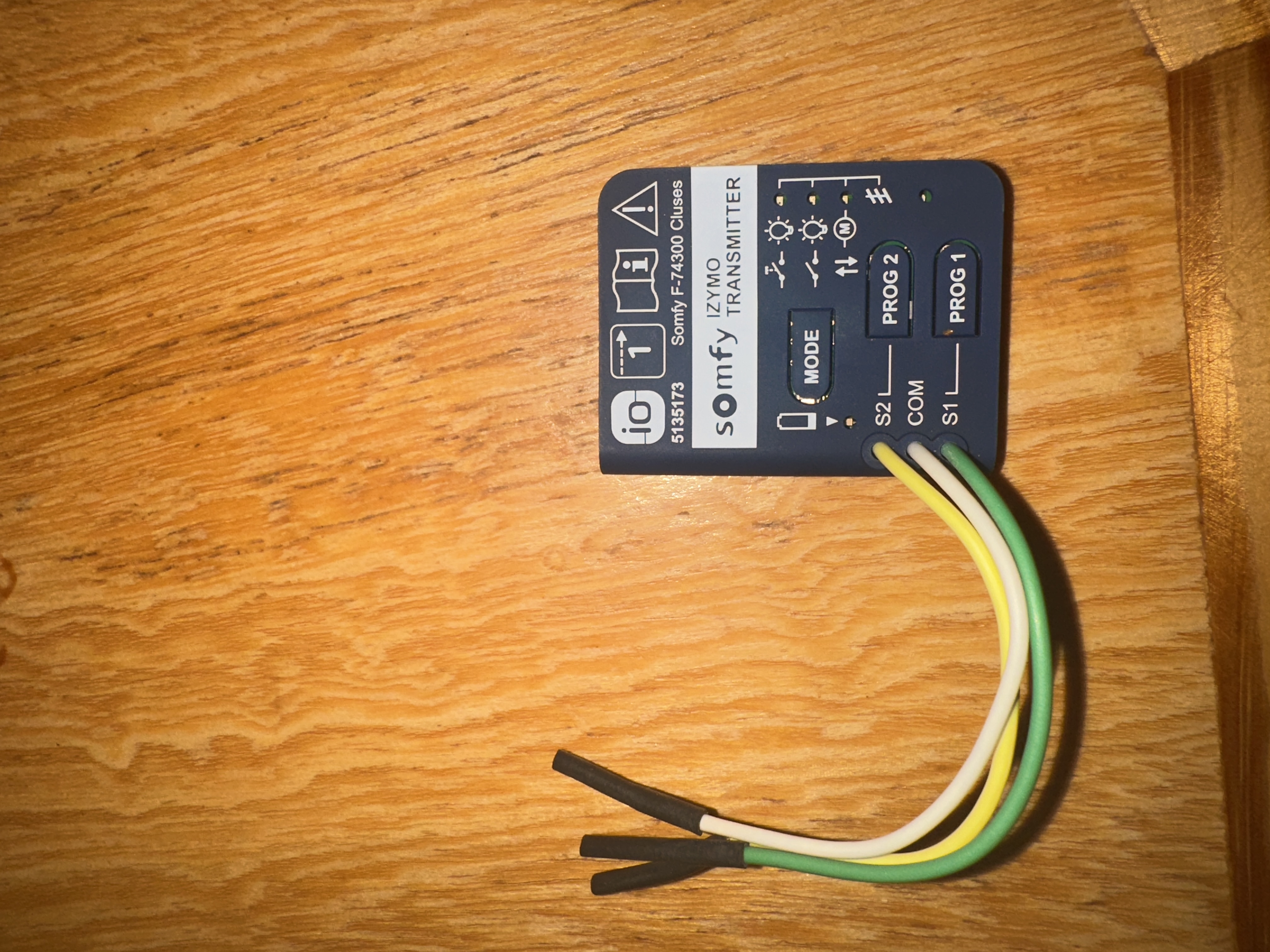

          &lt;div class=&quot;body-bd&quot;&gt;&lt;p&gt;Bonjour, je dispose d’un émetteur izymo 18226090 possédant 3 fils jaune blanc et vert,  je souhaiterais savoir comment avez-vous procéder à son branchement, je dispose d’un interrupteur va et vient qui éclaire notre entrée nous avons donc 2 interrupteurs. Merci d’avance pour votre aide. Cordialement.&lt;/p&gt;&lt;p&gt;TahomaV2&lt;/p&gt;&lt;/div&gt;
