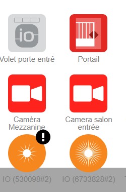

          &lt;div class=&quot;body-bd&quot;&gt;&lt;p&gt;Bonjour Gérard,&lt;br /&gt;Je vois que ce moteur est un RS100 Solar Io, celui-ci n&amp;#39;est pas compatible Tahomalink.&lt;br /&gt;Il vous faudra migrer votre installation sur Tahoma By Somfy si vous souhaitez l&amp;#39;utiliser.&lt;br /&gt;Bonne journée,&lt;/p&gt;&lt;/div&gt;

          &lt;div class=&quot;body-bd&quot;&gt;&lt;p&gt;Bonjour &lt;br /&gt;Suite nos échanges le problème porte de garage a été résolu. Pour le volet solaire IO l&amp;#39;installateur a procédé à une RAZ du moteur. Suite réinstallation sur Tahoma classique (via ordinateur) le volet apparait avec une image différente des autres mais n&amp;#39;est pas utilisable (il fonctionne bien cependant avec via sa commande Smove Origin IO ou KEYGO io). Par contre il n&amp;#39;apparait pas du tout dans l&amp;#39;appli android Tahoma. L’ancienne icône du module solaire et toujours là (impossible à supprimer) et une nouvelle est présente également (tahoma ordi et android).  Merci de votre aide pour rendre ce volet utilisable via tahoma. Bien Cordialement &lt;br /&gt;.&lt;/p&gt;&lt;/div&gt;
