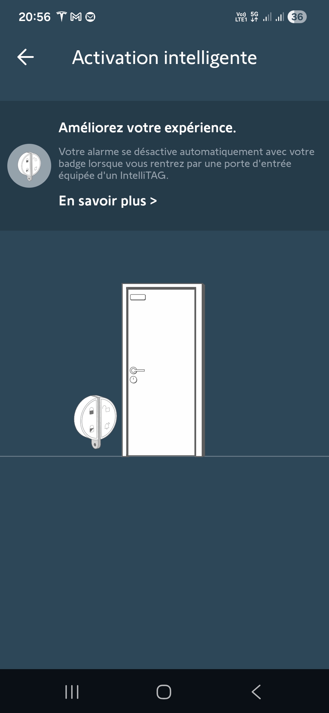

          &lt;div class=&quot;body-bd&quot;&gt;&lt;p&gt;Bonsoir Jacky&lt;br /&gt;Merci pour votre réponse&lt;br /&gt;J&amp;#39;ai bien le pack Home à l&amp;#39;arme essential&lt;br /&gt;Voici une capture d&amp;#39;écran qui montre que je n&amp;#39;ai pas les curseurs pour l&amp;#39;activer ou désactiver&lt;br /&gt;J&amp;#39;ai paramétré 1 intellitag Porte d&amp;#39;entrée dans la pièce entrée.&lt;br /&gt;J&amp;#39;ai paramétré également les badges et mon téléphone en activant toutes les notifications et la position.&lt;br /&gt;J&amp;#39;ai toujours la proposition pour acheter un badge alors que j&amp;#39;en ai déjà 3 paramétré dans mes équipements.&lt;br /&gt;Je ne comprends pas ce qui manque dans mes paramètres &lt;br /&gt;Cordialement&lt;/p&gt;&lt;/div&gt;

          &lt;div class=&quot;body-bd&quot;&gt;&lt;p&gt;Bonjour,&lt;/p&gt;&lt;p&gt;J&amp;#39;ai un link essential depuis peu et je constate lors de mon départ du logement que je ne recois pas de notification me proposant l&amp;#39;activation de l&amp;#39;alarme.&lt;br /&gt;Je confirme recevoir les notifications lorsque je manipule le badge manuellement.&lt;/p&gt;&lt;p&gt;Voila ce que j&amp;#39;ai tenté :&lt;/p&gt;&lt;ul&gt;&lt;li&gt;Suppression du badge et appairage (selon les consignes du formum)&lt;/li&gt;&lt;li&gt;Suppression de l&amp;#39;application et du cache puis réinstallation.&lt;/li&gt;&lt;li&gt;Vérification du bon réglage des paramètres (adresse, activaiton des noritifcations, etc.) Le seul réglage dont je n&amp;#39;ai pas accès concerne l&amp;#39;activation intelligente, à la place du bouton d&amp;#39;activation j&amp;#39;ai un message m&amp;#39;indiquant que mon badge desactive automatiquement l&amp;#39;alarme (test que je n&amp;#39;ai pas eu l&amp;#39;occasion de faire encore) voir photo. Lorsque je clique sur en savoir plus (learn more) j&amp;#39;arrive sur une page qui me propose d&amp;#39;acheter un badge.&lt;/li&gt;&lt;/ul&gt;&lt;p&gt;Quand est-il de l&amp;#39;activation? &lt;/p&gt;&lt;p&gt;D&amp;#39;après mes recherches, je devrais à minima avoir une notification me proposant d&amp;#39;acitver l&amp;#39;alarme suite à mon départ.&lt;/p&gt;&lt;p&gt;Voici l&amp;#39;adresse mac de mon link : 0076B1152B8A&lt;/p&gt;&lt;p&gt;Merci&lt;/p&gt;&lt;/div&gt;
          &lt;div class=&quot;body-bd&quot;&gt;&lt;p&gt;Bonsoir Christophe&lt;/p&gt;&lt;p&gt;Le curseur d&amp;#39;Activation Intelligente dont la seule fonction je rappel est de vous envoyer un message si vous avez oublié d&amp;#39;activer l&amp;#39;alarme en partant, n&amp;#39;existe que si vous avez un système Home Alarme.&lt;/p&gt;&lt;p&gt;Si vous avez une Home Keeper qui fonctionne aussi avec Somfy Protect, cette fonction n&amp;#39;existe pas.&lt;/p&gt;&lt;/div&gt;
