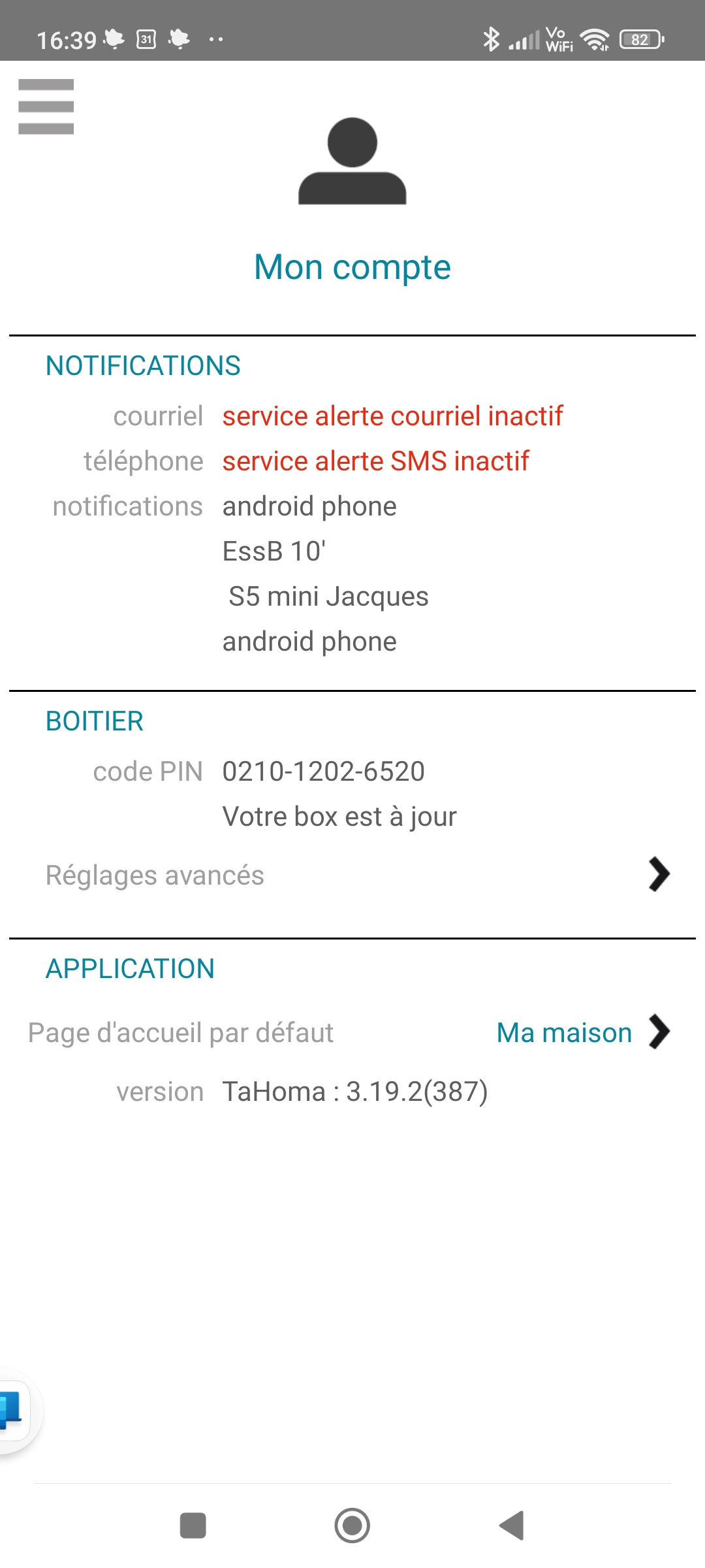

          &lt;div class=&quot;body-bd&quot;&gt;&lt;p&gt;Bonjour Jacques&lt;/p&gt;&lt;p&gt;La télécommande Amy n&amp;#39;est pas compatible avec l&amp;#39;application Classic.&lt;/p&gt;&lt;p&gt;Bonne journée.&lt;/p&gt;&lt;/div&gt;

          &lt;div class=&quot;body-bd&quot;&gt;&lt;p&gt;Bonjour,  « L’équipement semble hors de portée radio. Veuillez-vous assurer qu&amp;#39;il est bien sous tension »&lt;/p&gt;&lt;p&gt;J’ai ce message depuis que j’ai changé de télécommande de ce volet roulant :&lt;br /&gt;=&amp;gt;	Ancienne télécommande SMOOVE RS100 IO par nouvelle télécommande Amy1 RS100 IO&lt;br /&gt;Le fonctionnement du volet roulant avec la nouvelle télécommande est correct donc le volet roulant est bien sous tension et répond .aux actions de la télécommande&lt;br /&gt;Par contre depuis l’application TAHOMA Classic, je ne peux plus actionner le volet roulant, j’ai le message que je vous ai donné en début de mon explication.&lt;br /&gt;J&amp;#39;ai fait  une resynchronisation de mon boitier TAHOMA V1 LiBERTY  j&amp;#39;ai toujours le message sur mon application TAHOMA classic.&lt;br /&gt;Le code-pin de mon boitier TAHOMA BOX V1 est 0210-1202-6502.&lt;br /&gt;Que me conseillez-vous de faire ?&lt;br /&gt;Merci d’avance pour votre réponse.&lt;/p&gt;&lt;p&gt;Désolé, effectivement j&amp;#39;ai fait une erreur en relevant le code pin.&lt;br /&gt;Le vrai code  pin de ma box TAHOMA Liberty est le suivant :&lt;br /&gt;0210-1202-6520.&lt;br /&gt;Merci d&amp;#39;avance pour votre réponse&lt;br /&gt;Je vous mets en copie la photo contenant cette information. :&lt;/p&gt;&lt;/div&gt;

          &lt;div class=&quot;body-bd&quot;&gt;&lt;p&gt;Bonjour Jacques,&lt;br /&gt;je ne retrouve aucune box activée à ce PIN ou à votre mail.&lt;br /&gt;Merci,&lt;/p&gt;&lt;/div&gt;

          &lt;div class=&quot;body-bd&quot;&gt;&lt;p&gt;Bonjour, &lt;br /&gt;Message sur un élément volet roulant défini dans l’application TAHOMA CLASSIC.&lt;br /&gt;« L’équipement semble hors de portée radio. Veuillez-vous assurer qu&amp;#39;il est bien sous tension »&lt;/p&gt;&lt;p&gt;J’ai ce message depuis que j’ai changé de télécommande de ce volet roulant :&lt;br /&gt;	Ancienne télécommande Smoove RS100 io par nouvelle télécommande Amy1 RS100 io&lt;br /&gt;Le fonctionnement du volet roulant avec la nouvelle télécommande est correct donc le volet roulant est bien sous tension.&lt;br /&gt;Par contre depuis l’application TAHOMA Classic, je ne peux plus actionner le volet roulant, j’ai le message que je vous ai donné en début de mon explication.&lt;br /&gt;Le code-pin de mon boitier TAHOMA BOX V1 est 0210-1202-6502.&lt;br /&gt;Que me conseillez-vous de faire ?&lt;br /&gt;Merci d’avance pour votre réponse.&lt;br /&gt;PS : j&amp;#39;ai une resynchronisation de mon boitier TAHOMA V1  LiBERTY  , j&amp;#39;ai toujours le message sur mon application TAHOMA classic.&lt;/p&gt;&lt;/div&gt;
