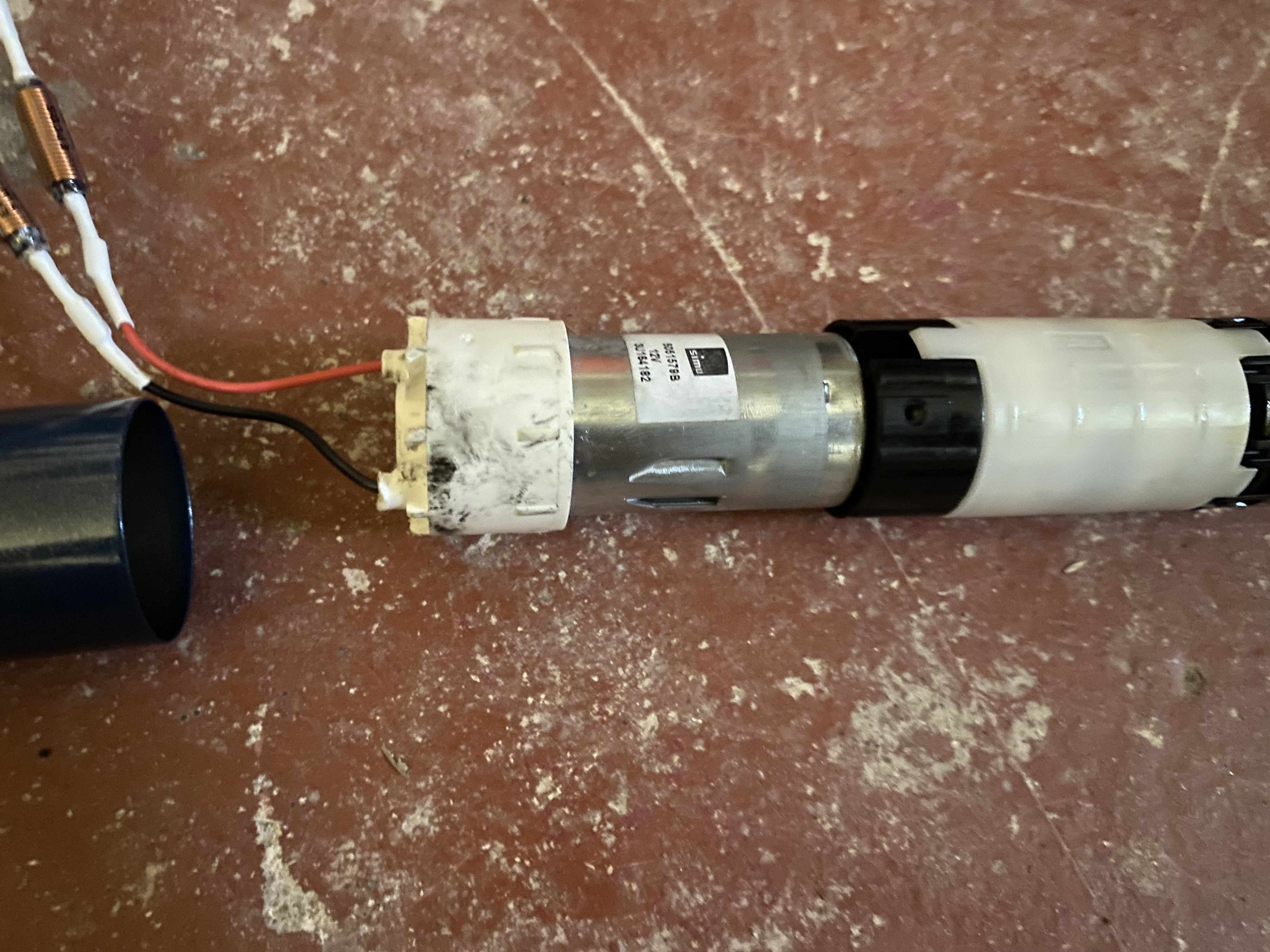

          &lt;div class=&quot;body-bd&quot;&gt;&lt;p&gt;Bonjour Nicolas.&lt;br /&gt;C’est une motorisation à courant continu donc il n’y a pas de condensateur. Si le moteur ne peut pas relever le volet c’est, soit parce que mécaniquement cà  coince ( avez vous essayé d’aider le pousser à la main pour voir si cela aide) et alors il faut bien nettoyer les glissières et les points de frottement, soit le moteur est « fatigué » et ne fournit plus le couple nécessaire.&lt;br /&gt;Cordialement&lt;/p&gt;&lt;/div&gt;

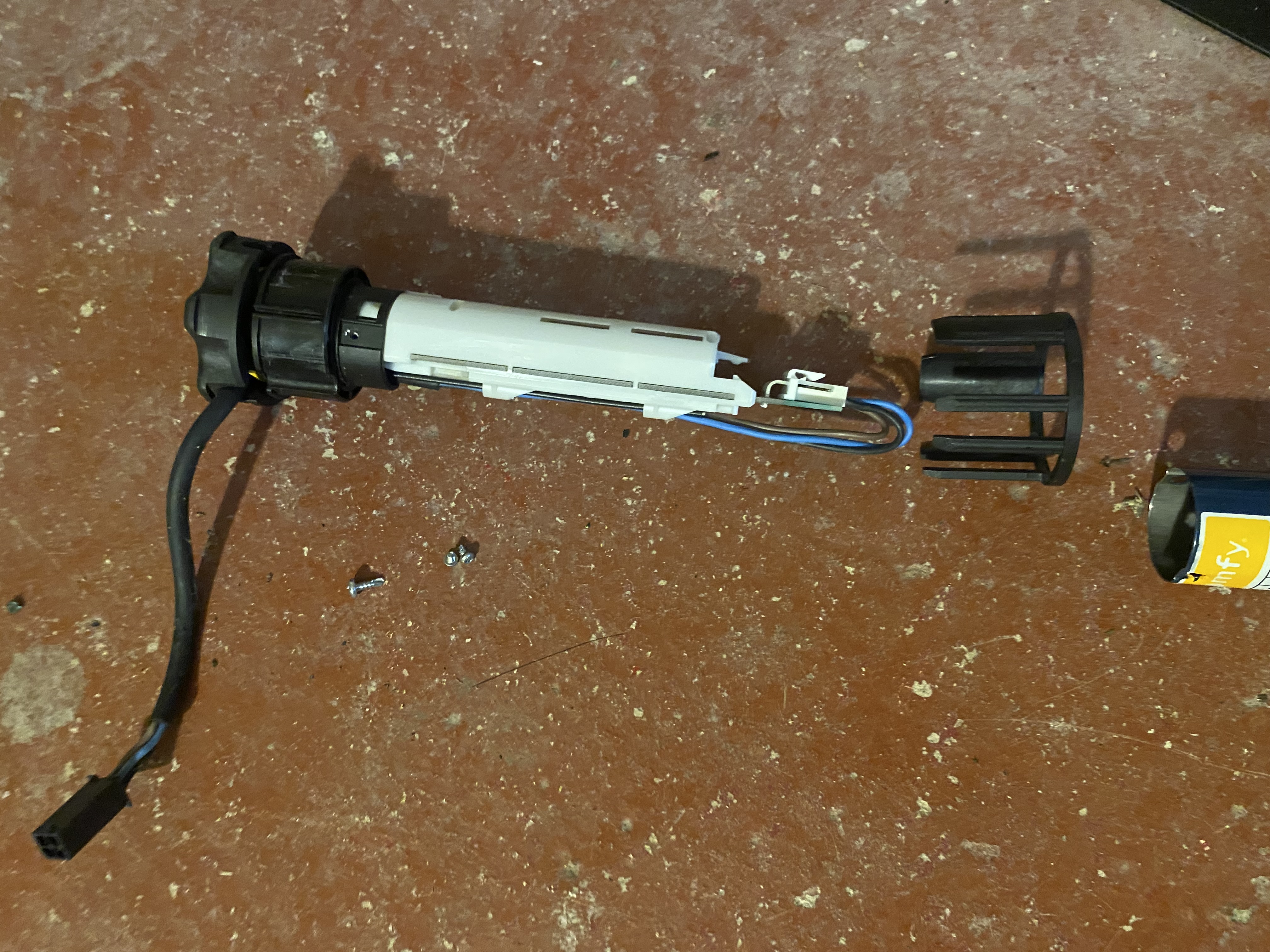

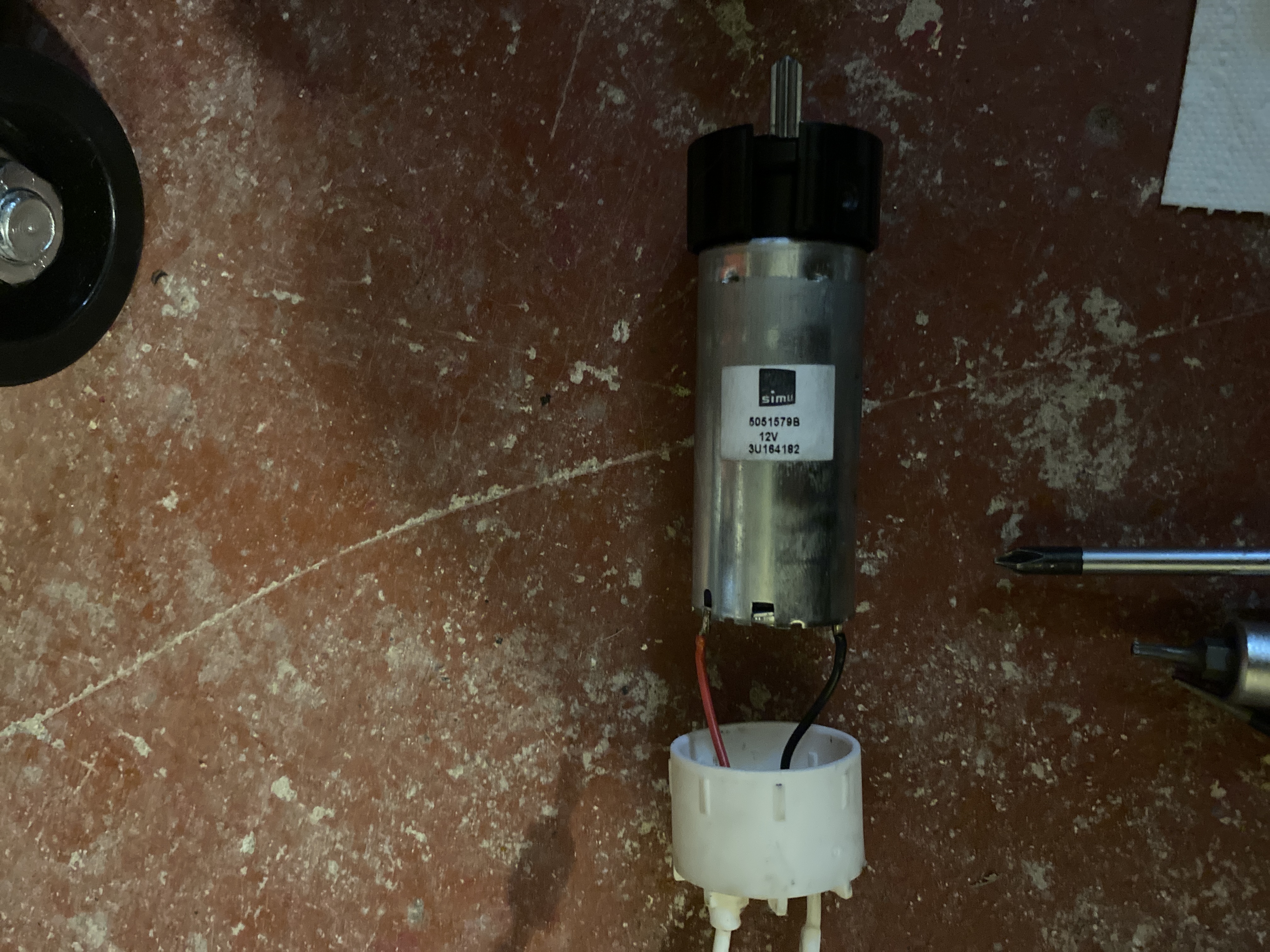

          &lt;div class=&quot;body-bd&quot;&gt;&lt;p&gt;Petite précision après recherche de la référence : il s’agit d&amp;#39;un moteur. Je n’avais pas fait attention en déconnectant la fiche mais elle est bien câblée sur le petit circuit imprimé en positon MOTOR. &lt;/p&gt;&lt;p&gt;Je ne saurais donc dire s’il y a ou non un condensateur dans ces volets sans fil solaires.&lt;/p&gt;&lt;/div&gt;

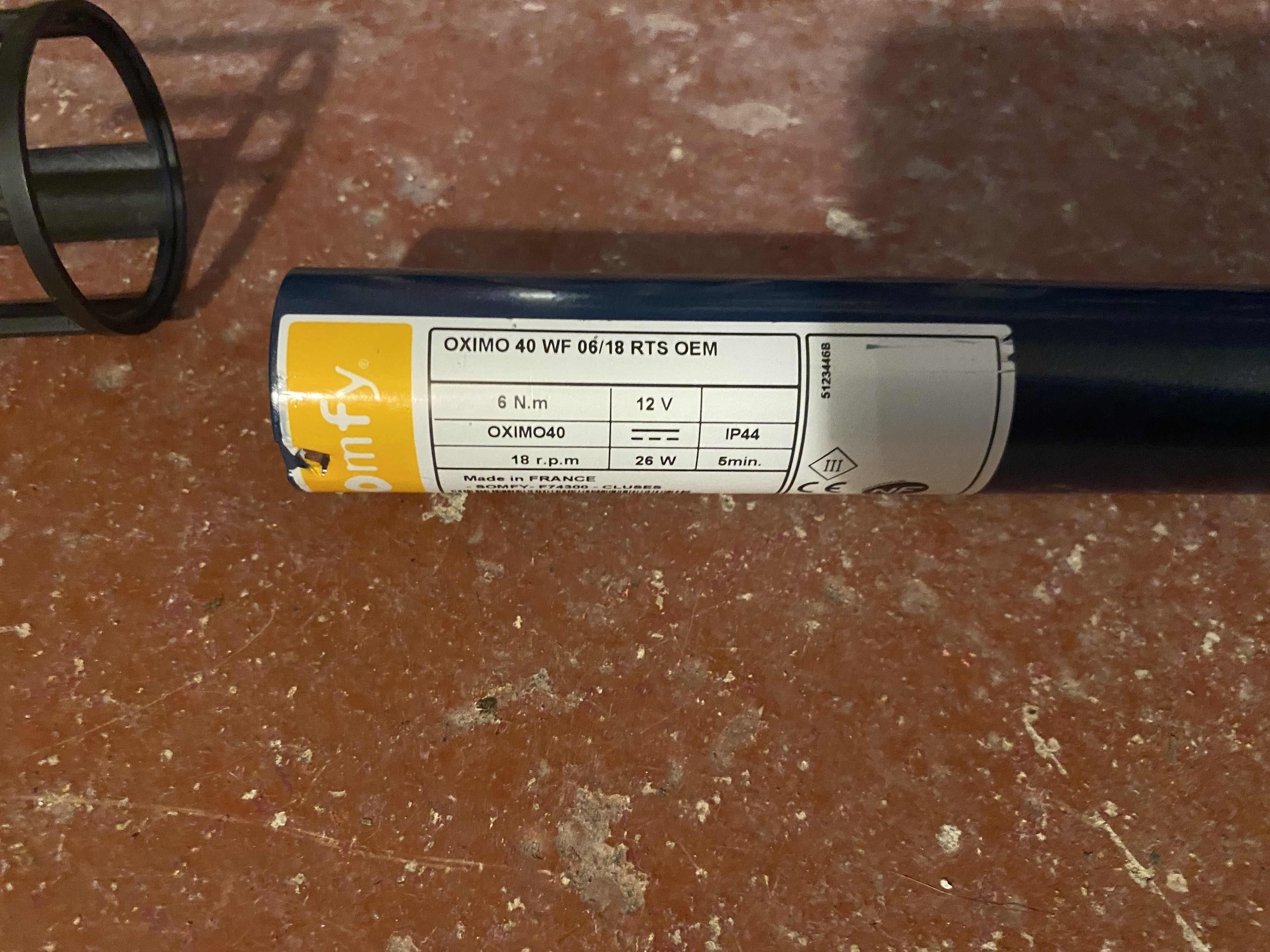

          &lt;div class=&quot;body-bd&quot;&gt;&lt;p&gt;Bonjour,&lt;/p&gt;&lt;p&gt;Je n’ai pour le moment rien remplacé (j’en ai profité pour contrôler la tension en sortie de batterie et elle est à 13,7V pour 12V théorique).&lt;/p&gt;&lt;p&gt;Vous parlez de la pièce circulaire en acier avec les fils rouge et noir ? Je n’étais pas certain que c’était un condensateur justement, étant donné qu’il n’y a aucune valeur en microfarad indiquée dessus.&lt;br /&gt;Simplement : &lt;br /&gt;Marque : Simu&lt;br /&gt;5051579B&lt;br /&gt;12V&lt;br /&gt;3U164182&lt;/p&gt;&lt;p&gt;Si s’en est bien un, je vais de ce pas le commander (si je le trouve)&lt;/p&gt;&lt;p&gt;Je vous ajoute une photo de ce dernier, étrange mais il y a un arbre type pignon qui ressort.&lt;/p&gt;&lt;p&gt;Merci&lt;/p&gt;&lt;/div&gt;

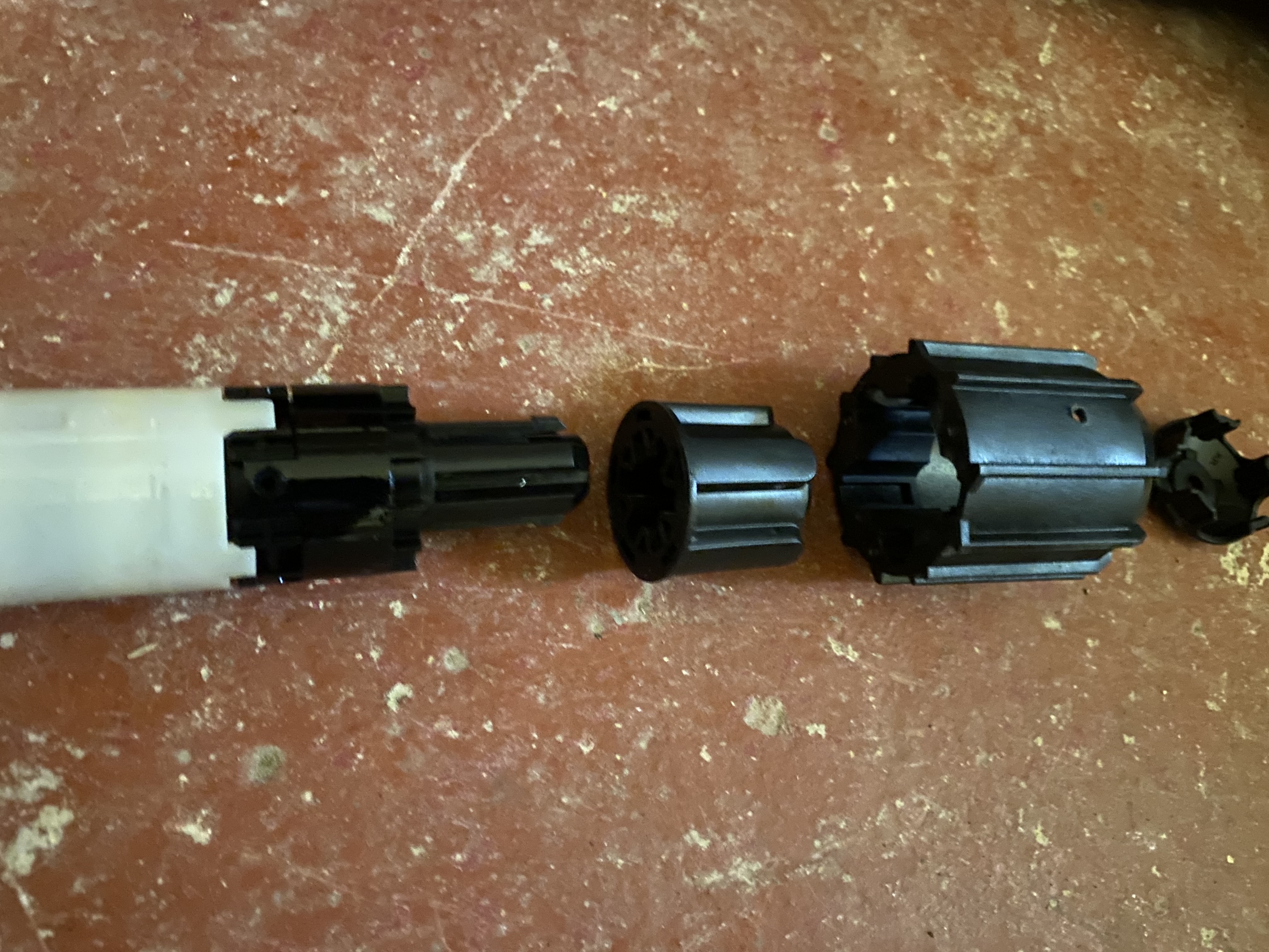

          &lt;div class=&quot;body-bd&quot;&gt;&lt;p&gt;Bonjour,&lt;/p&gt;&lt;p&gt;Je déterre mon affaire après avoir oublié de m’en occuper à nouveau (mais madame souhaiterait que je m’en occupe, les rideaux c’est bien beau mais pas suffisant :) ).&lt;/p&gt;&lt;p&gt;Voici des photos de l’ensemble que je viens de redémonter.&lt;/p&gt;&lt;p&gt;Elles sont prises d’un bout à l’autre, du côté moteur principal à l’entraînement opposé. Après nouvelle tentative ce jour, le rideau descend convenablement mais remonte difficilement sur quelques dizaines de cms avant de s’arrêter, en souffrance.&lt;/p&gt;&lt;p&gt;Merci d’avance&lt;/p&gt;&lt;/div&gt;
