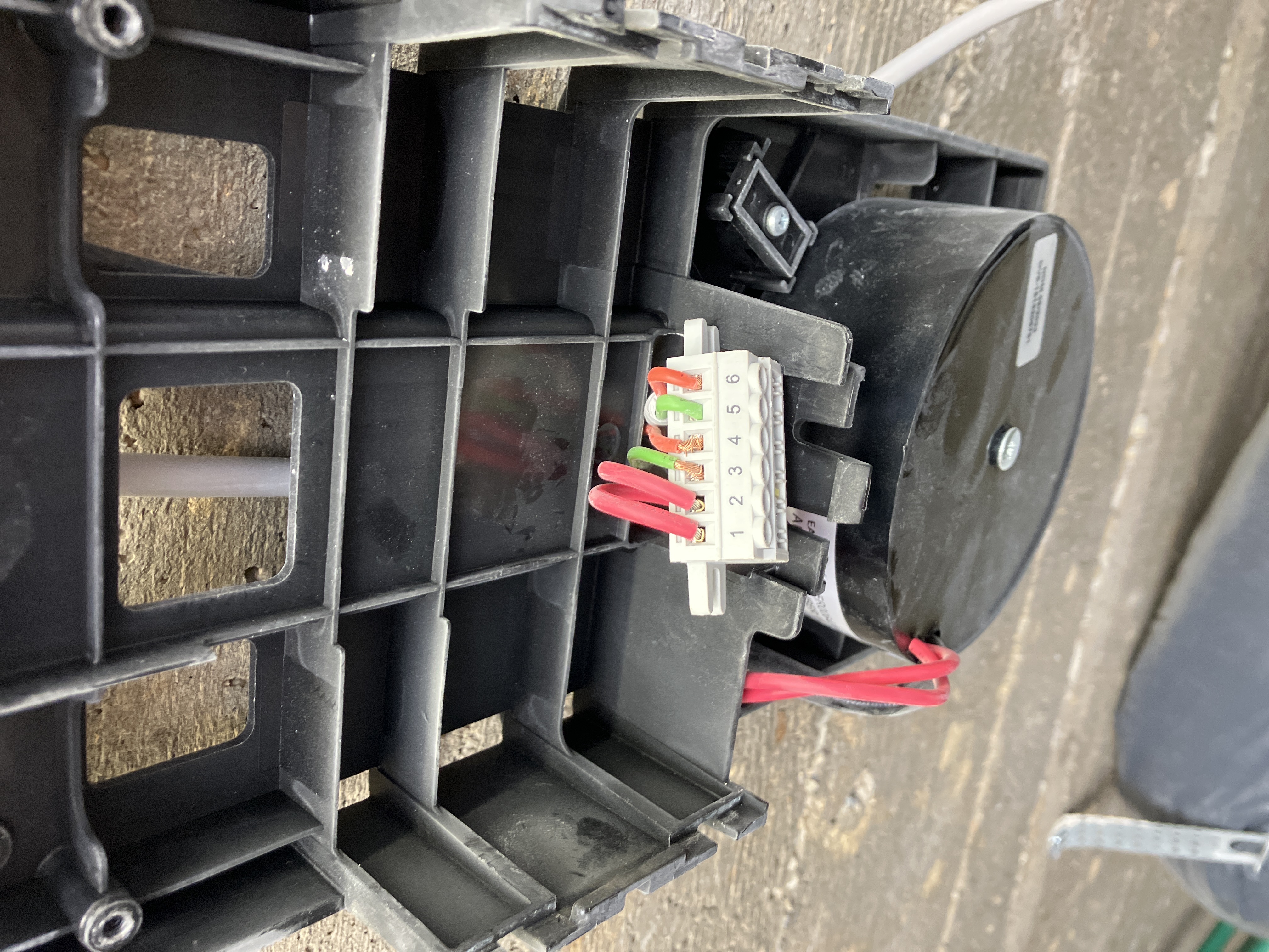

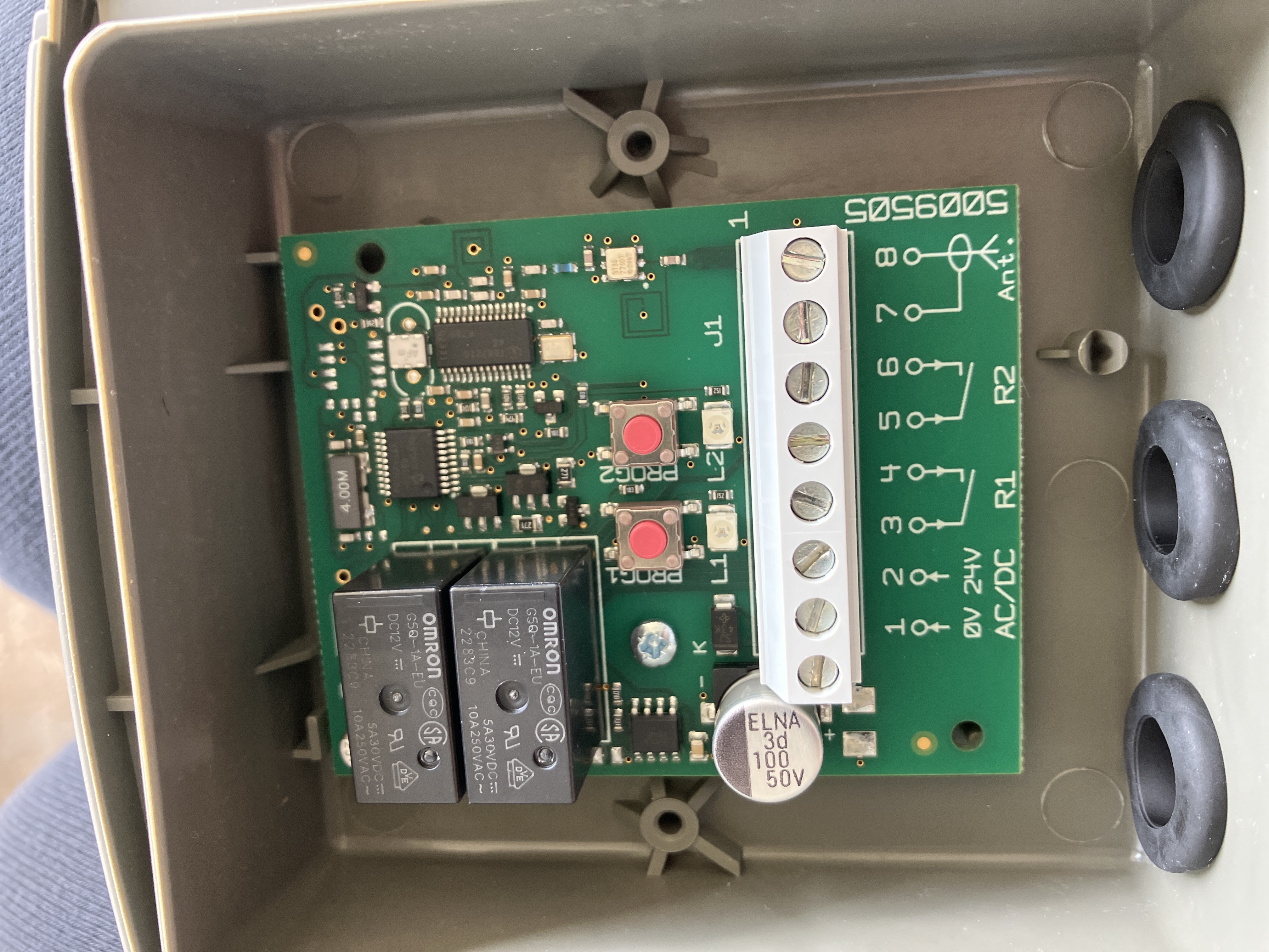

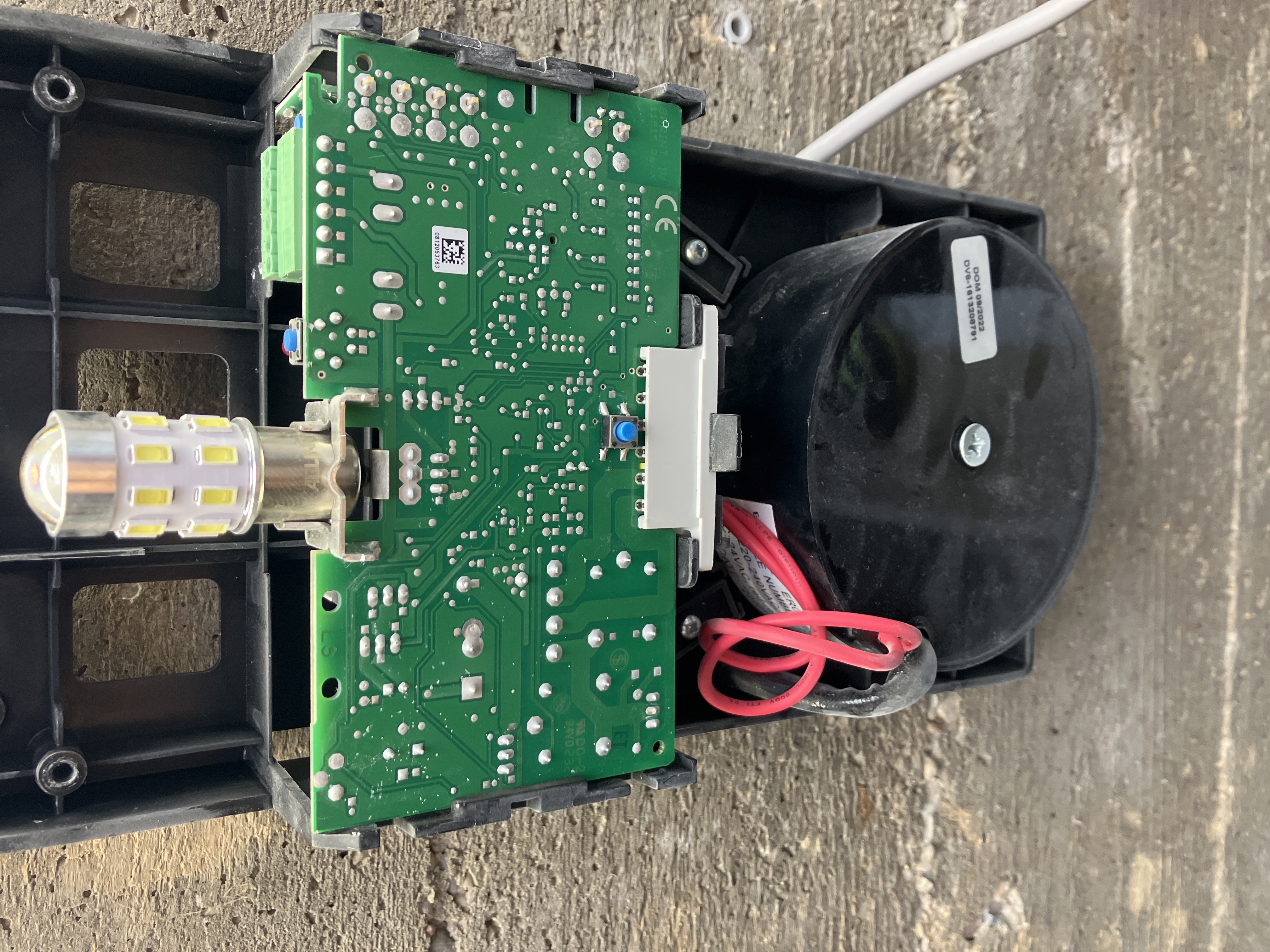

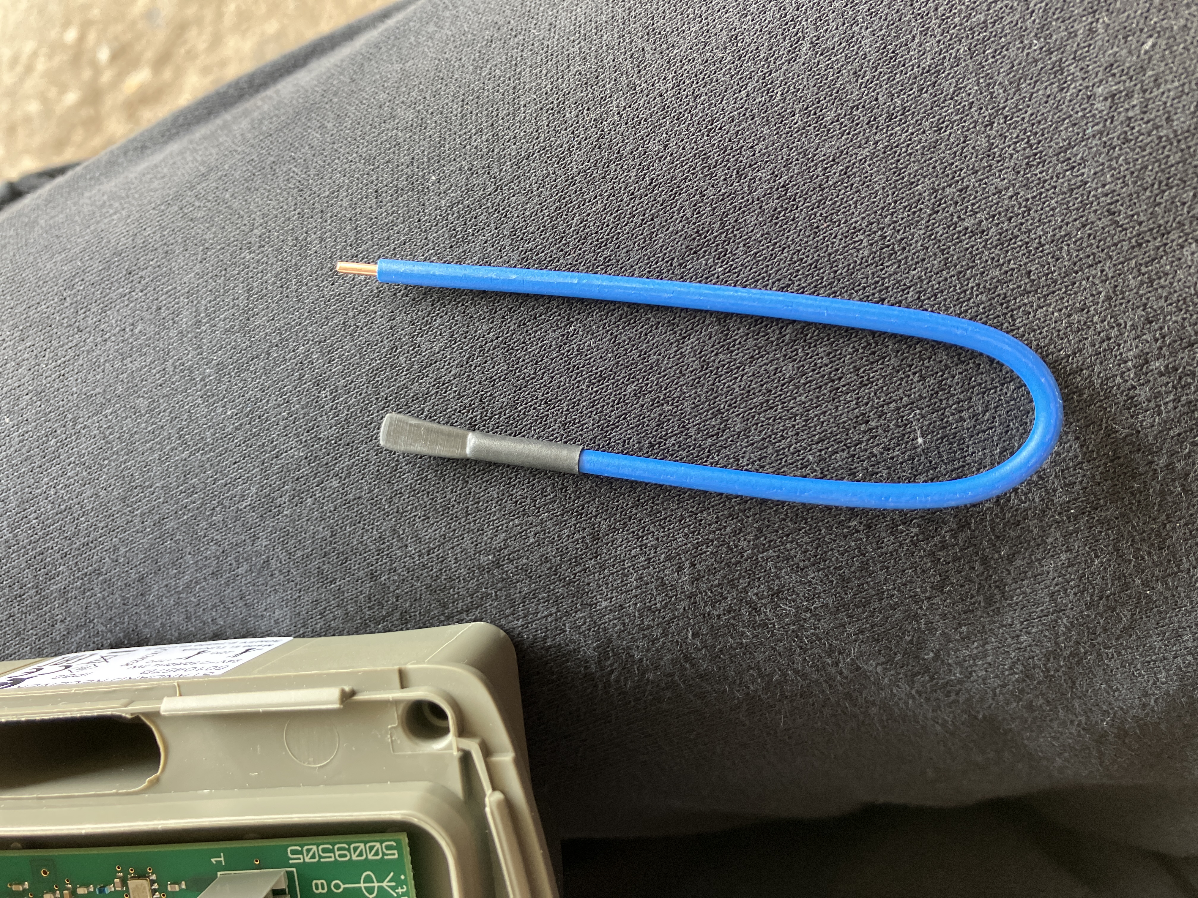

          &lt;div class=&quot;body-bd&quot;&gt;&lt;p&gt;Bonjour &lt;/p&gt;&lt;p&gt;Suite a l&amp;#39;achat du boitier Somfy 2400556, j&amp;#39;ai besoin d&amp;#39;aide pour le branchement svp&lt;/p&gt;&lt;p&gt;La borne 1 et 2 de mon boîtier Somfy va bien dans le 5 et 6 de ma fiche Sommer ? Si oui dans quel ordre (1 dans le 5 et 2 dans le 6 ? )&lt;/p&gt;&lt;p&gt;Borne 3 et 4 du boîtier Somfy dans 5 et 6 de ma fiche Sommer ?&lt;br /&gt;Et borne 5 et 6 du boîtier Somfy dans 5 et 6 de ma fiche Sommer de ma deuxième porte de garage ?&lt;/p&gt;&lt;p&gt;Borne 7 libre et borne 8 l’antenne livré avec le boîtier Somfy ?&lt;/p&gt;&lt;p&gt;Merci d’avance pour votre aide &lt;/p&gt;&lt;p&gt;Cordialement&lt;/p&gt;&lt;/div&gt;

          &lt;div class=&quot;body-bd&quot;&gt;&lt;p&gt;Bonjour,&lt;/p&gt;&lt;p&gt;Je possède la Tahoma Switch et mes volets sont en IO, j&amp;#39;ai deux portes de garage avec moteur SOMMER DUO 650, je souhaite piloter a distance, via mon smartphone, comment dois je faire svp ?&lt;/p&gt;&lt;p&gt;Merci d&amp;#39;avance pour votre aide&lt;/p&gt;&lt;p&gt;Merci,&lt;/p&gt;&lt;/div&gt;
