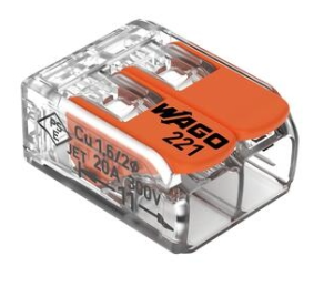

          &lt;div class=&quot;body-bd&quot;&gt;&lt;p&gt;J’ai un fil extremement court... Si c’est si compliqué je ne comprends pas pourquoi somfy n’a pas créé des interrupteurs sur le moteur de leurs volets roulant !!&lt;/p&gt;&lt;/div&gt;

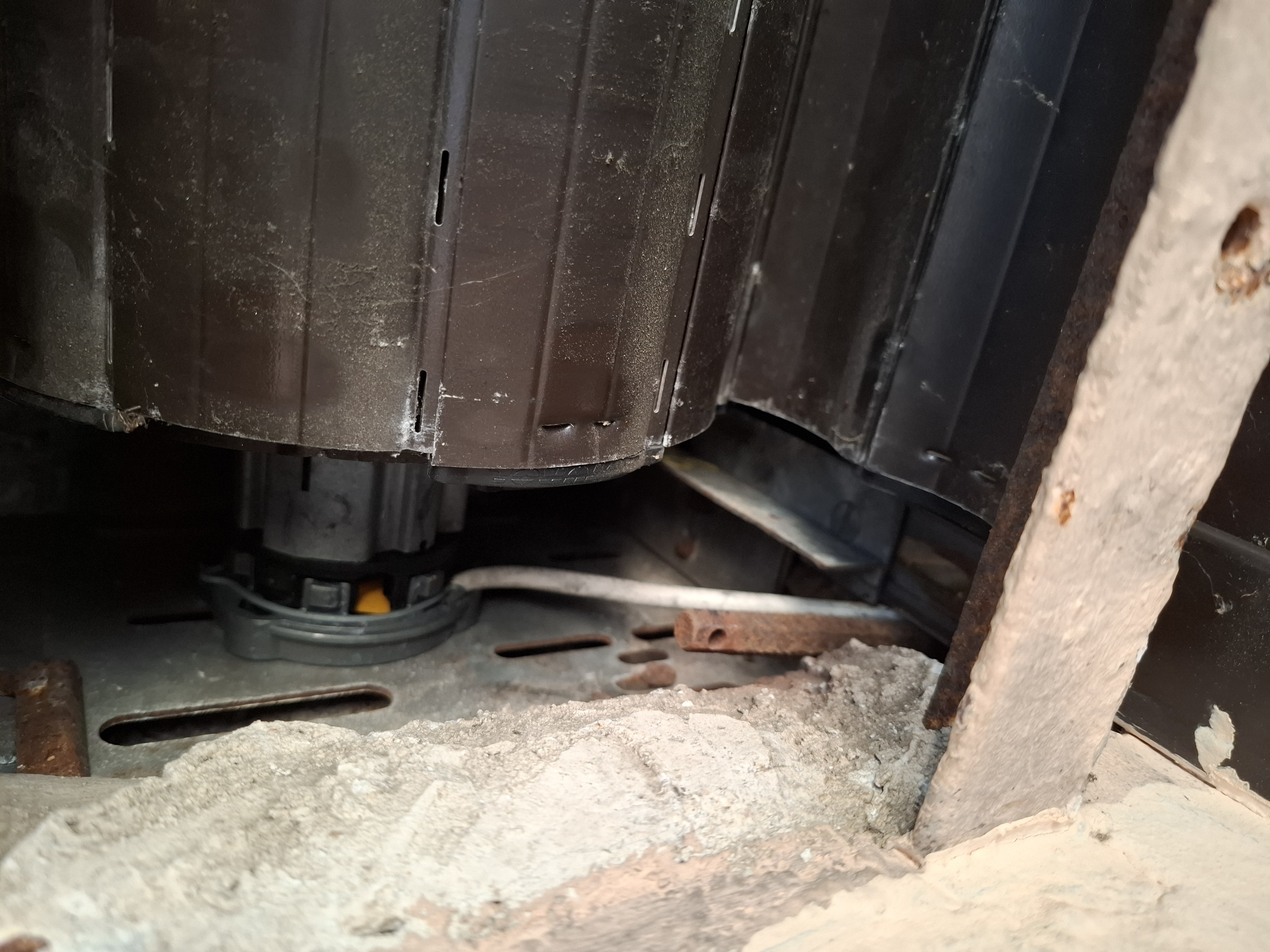

          &lt;div class=&quot;body-bd&quot;&gt;&lt;p&gt;Bonjour,&lt;br /&gt;Nous avons acheté un appartement qui possede des volets roulants somfy a telecommande et nous avons un soucis similaire.&lt;br /&gt;Les courses basses etaient mal reglees puisque les volets remontaient systematiquement arrivés en bas. Chaque volet avait bien sa telecommande dediee.&lt;/p&gt;&lt;p&gt;Nous avons reinitialisé en 2 8 2, les 2 volets etant sur le meme disjoncteur, mais desormais nous avons les 2 telecommandes qui pilotent les 2 volets et pas moyen de les isoler. On peut supprimer une telecommande mais jamais isoler les 2 sur chaque volet.&lt;br /&gt;Nous avons ouvert les coffrages pour voir comment isoler electriquement chaque volet mais impossible en l’etat, il y a un fil qui va dans le mur et nous ne voyons pas l’autre extremité.&lt;br /&gt;Ca me parait fou qu’aucune autre possibilité soit possible ? N’y a t il pas une solution pour bloquer les ondes des telecommandes ou de reception du volet pour les regler ?&lt;br /&gt;Je n’ai pas d’application non plus, nous n’avons pas les modes d’emploi.&lt;br /&gt;Nous sommes en Corse et il y a peu d’installateur/reparateur disponible en cette fin d’annee...&lt;br /&gt;Par avance merci pour votre aide!&lt;/p&gt;&lt;/div&gt;

          &lt;div class=&quot;body-bd&quot;&gt;&lt;p&gt;Bonjour,&lt;br /&gt;J&amp;#39;ai dû changer un tablier d&amp;#39;un volet roulant de salle de bain.&lt;br /&gt;j&amp;#39;ai voulu reprogrammer ce volet avec la manipulation du 2/8/2 en coupant l&amp;#39;alimentation au tableau électrique de la salle de bain. Mais la fin de course du haut ne s&amp;#39;arrête pas comme il faut et j&amp;#39;ai refait plusieurs fois la manip.&lt;/p&gt;&lt;p&gt;Mais surtout je ne me suis pas rendu compte que le volet de la chambre était aussi alimenté par ce même disjoncteur sur le tableau élec (SdeB et chambre!) : il n&amp;#39;est plus programmé ni relié à la box depuis le 2/8/2.&lt;br /&gt;Lorsque que je refais le 2/8/2 et je j&amp;#39;appuie sur le bouton &amp;quot;programme&amp;quot; de la télécommande du volet de SdeB, les 2 volets (Sdeb et Chambre) sont connectés à une seule télécommande, au lieu de 2 télécommandes séparées auparavant.&lt;br /&gt;Je précise que je ne peux pas débrancher les alimentations individuelles des 2 volets, l&amp;#39;alimentation des moteurs part dans les cloisons : sur les tutos, avec les prises, c&amp;#39;est toujours facile....&lt;br /&gt;Merci pour votre expertise pour :&lt;/p&gt;&lt;ul&gt;&lt;li&gt;reprogrammer chaque volet avec sa propre télécommande et sa fin de course en sachant que le 2/8/2 réinitialise les 2 volets : ils sont proches l&amp;#39;un de l&amp;#39;autre, j&amp;#39;ai essayé de m&amp;#39;éloigner d&amp;#39;un des volets mais sans succès : les 2 sont connectés en appuyant 7secondes sur &amp;quot;prog&amp;quot;.&lt;/li&gt;&lt;li&gt;et la fin de course du volet de SdeB : je n&amp;#39;arrive pas à arrêter la fin de course haute malgré les tutos; il n&amp;#39;y que le bas qui fonctionne; le volet continue donc de remonter au maximum et tape en butée.&lt;/li&gt;&lt;/ul&gt;&lt;p&gt;Merci,&lt;br /&gt;Bien cordialement&lt;br /&gt;PS : télécommande Io pour les volets, et box tahoma pour piloter le tout.&lt;/p&gt;&lt;/div&gt;
          &lt;div class=&quot;body-bd&quot;&gt;&lt;p&gt;Ne cherchez pas, il faut obligatoirement faire une 2.8.2 sur chacun des deux VR avec sa TC dédiée.&lt;br /&gt;Pour cela il faut baisser le disjoncteur dédié, puis débrancher le 1er VR à sa dérivation et le raccorder provisoirement à une rallonge et prise murale, ensuite passez au second.&lt;br /&gt;Relevez le disjoncteur et testez.&lt;/p&gt;&lt;p&gt;Bonne journée à vous.&lt;/p&gt;&lt;/div&gt;
